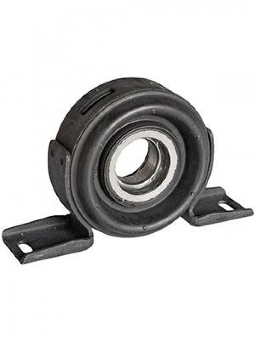

Gazecus59 633 Опубликовано 11 января, 2020 Больная тема... наверное на этой машине штук 6-7поменял,долго не ходят, посадочное если проело можно просто керном испохабить, на сколько то хватает,про замену одного подшипника парни говорили... бывает и резина целая а этот внутри помер..снимаю-шарики вываливаются Недавно видел кардан некста... Извините там подвесной стоит конкретный...против бизнес-добизнес в два раза мощнее Поделиться сообщением Ссылка на сообщение Поделиться на другие сайты
rusgg 4 003 Опубликовано 11 января, 2020 Этот видимо. У него диаметр больше внутренний. Поделиться сообщением Ссылка на сообщение Поделиться на другие сайты
вилли 939 Опубликовано 11 января, 2020 25 минут назад, Gazecus59 сказал: Больная тема... наверное на этой машине штук 6-7поменял,долго не ходят, посадочное если проело можно просто керном испохабить, на сколько то хватает,про замену одного подшипника парни говорили... бывает и резина целая а этот внутри помер..снимаю-шарики вываливаются Недавно видел кардан некста... Извините там подвесной стоит конкретный...против бизнес-добизнес в два раза мощнее На 3-4 мм вглубь проело посадочное,поэтому я и офонарел,как на токарном сточено,подумалось - может чего то не знаю )) Теперь надо кардан присматривать.Обидно - крестовины куплены,подвесной то же новый - все в запас.Какой хоть брать?Китай? Поделиться сообщением Ссылка на сообщение Поделиться на другие сайты
aldar 1 487 Опубликовано 11 января, 2020 19 минут назад, вилли сказал: На 3-4 мм вглубь проело посадочное,поэтому я и офонарел,как на токарном сточено,подумалось - может чего то не знаю )) Теперь надо кардан присматривать.Обидно - крестовины куплены,подвесной то же новый - все в запас.Какой хоть брать?Китай? 3-4 мм проело...как же ты не услышал этот дикий шум..?у меня чуток проело тоже посадочное..сварщику дал и он там наварил чуток,в основном точки поставил..потом до нужного диаметра шлифанули болгаркой..и вот так езжу уже 4 года...но я поставил пневму..как перегруз сразу подкачиваю...сейчас меняю подвесной не чаще раз в один или два года Поделиться сообщением Ссылка на сообщение Поделиться на другие сайты

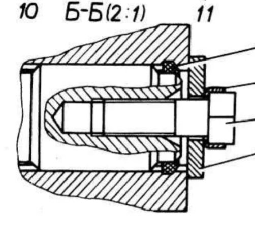

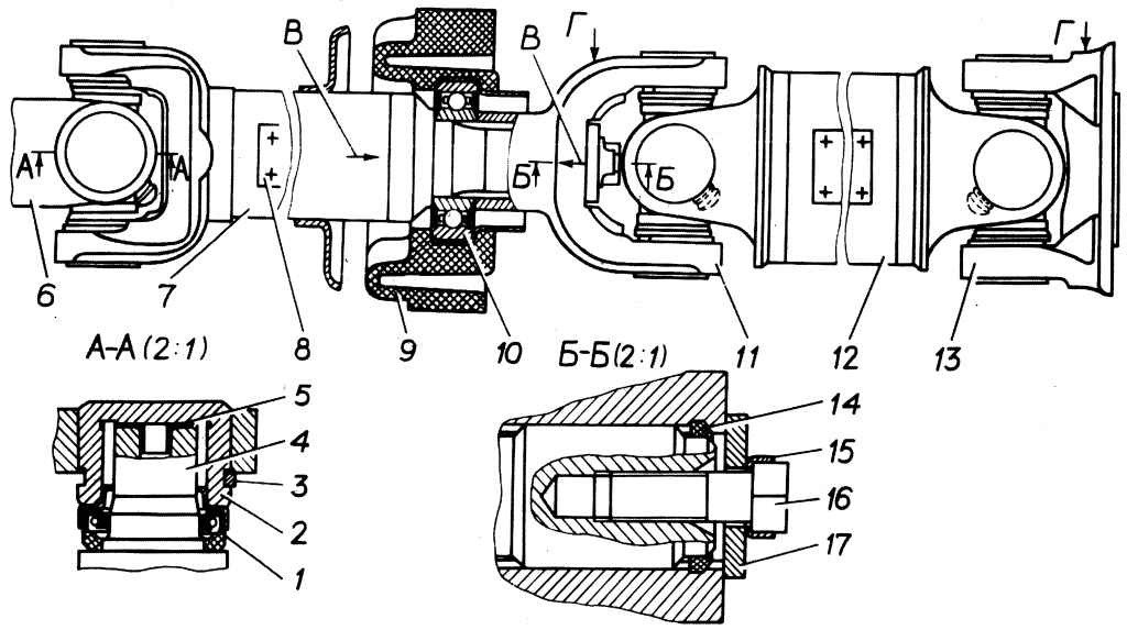

rusgg 4 003 Опубликовано 12 января, 2020 Болт зажимает подшипник. Вот тут видно хорошо,шлицы не доходят до квадратной шайбы. А у тебя наверное они выходят наружу из вилки Поделиться сообщением Ссылка на сообщение Поделиться на другие сайты
вилли 939 Опубликовано 12 января, 2020 (изменено) 2 часа назад, rusgg сказал: А у тебя наверное они выходят наружу из вилки Да вплотную к квадратной шайбе.Шайба в своем месте.Ну это не сложно выполнить,шайб размером с внутреннюю обойму натолкать,все зажмет.Будет подшипник поджат,теперь понял что это условие натяга всего соединения. По рисункам получается что пол подшипника на шлицах... Изменено 12 января, 2020 пользователем вилли Поделиться сообщением Ссылка на сообщение Поделиться на другие сайты
