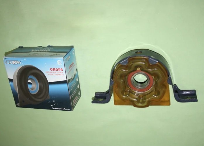

вилли 939 Опубликовано 12 января, 2020 (изменено) вот еще подвесной для газелей подходит,владельцы форд скорпио себе переставляют,говорят он мягкий слишком.Зато импорт,может мучается кто... PSB1052 PATRON Опора кардана с подшипником FORD SCORPIO 04/85-09/94 Изменено 12 января, 2020 пользователем вилли Поделиться сообщением Ссылка на сообщение Поделиться на другие сайты
Gazecus59 633 Опубликовано 12 января, 2020 2 часа назад, вилли сказал: вот еще подвесной для газелей подходит,владельцы форд скорпио себе переставляют,говорят он мягкий слишком.Зато импорт,может мучается кто... PSB1052 PATRON Опора кардана с подшипником FORD SCORPIO 04/85-09/94 Некстовский не смотрел...? Я ж писАл...там просто мясо!!!, кардан вроде был турецкий.. не берусь утверждать Поделиться сообщением Ссылка на сообщение Поделиться на другие сайты
РИЕ 56 Опубликовано 13 января, 2020 19 часов назад, вилли сказал: вот еще подвесной для газелей подходит,владельцы форд скорпио себе переставляют,говорят он мягкий слишком.Зато импорт,может мучается кто... PSB1052 PATRON Опора кардана с подшипником FORD SCORPIO 04/85-09/94 Это на какие карданы? По виду похож на некстовский. А по посадке? Тоже диаметр вала больше старого? Поделиться сообщением Ссылка на сообщение Поделиться на другие сайты

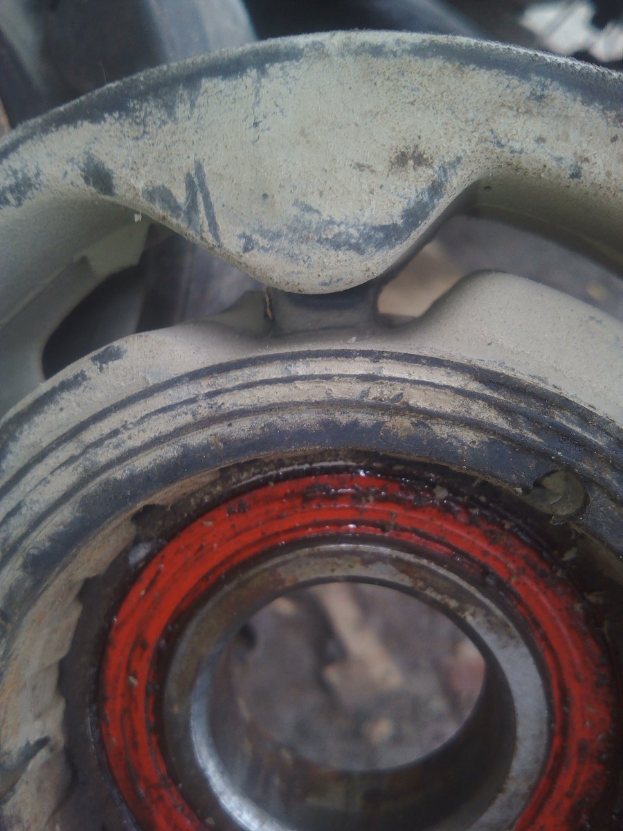

вилли 939 Опубликовано 5 февраля, 2020 (изменено) В 16.01.2020 в 16:23, РИЕ сказал: Так у меня из магазина, ни разу не СЭВИ. Только поставил, а он уже провис как кисель. Хочу попробовать заказать СЭВИ-Экстрим. Он, вроде, с виду понадежнее будет. И цена в интернет-магазине 590-610 рублей. Кстати, есть такие подшипники, двухрядные сферические. Типа, 1205. Вот ему эти перекосы пофиг. Только они в принципе без крышек идут. В 16.01.2020 в 16:23, РИЕ сказал: это снятый подвесной сэви прошел года4,пробег по городу,в нем менял подшипник1 раз.Хотел выбрось из за трещины в резине,но она от мылась))) Изменено 5 февраля, 2020 пользователем вилли Поделиться сообщением Ссылка на сообщение Поделиться на другие сайты
РИЕ 56 Опубликовано 5 февраля, 2020 2 часа назад, вилли сказал: это снятый подвесной сэви прошел года4,пробег по городу,в нем менял подшипник1 раз.Хотел выбрось из за трещины в резине,но она от мылась))) Пугает то, что этому 4 года. А как сейчас у них с качеством? У нас, какбэ, принято, что качество со временем падает. Отзывы разные - и плохие и хорошие. Поделиться сообщением Ссылка на сообщение Поделиться на другие сайты

вилли 939 Опубликовано 7 февраля, 2020 В 05.02.2020 в 18:31, РИЕ сказал: Пугает то, что этому 4 года. А как сейчас у них с качеством? У нас, какбэ, принято, что качество со временем падает. Отзывы разные - и плохие и хорошие. Ну кстати про плохие отзывы,только что прочитал что пропускать задний сальник с Сэви начинает.И точно,появилось масляное пятно вокруг...Поставлю ка я старый Сэви,посмотрим что получится,раньше таких проблем не было. Поделиться сообщением Ссылка на сообщение Поделиться на другие сайты

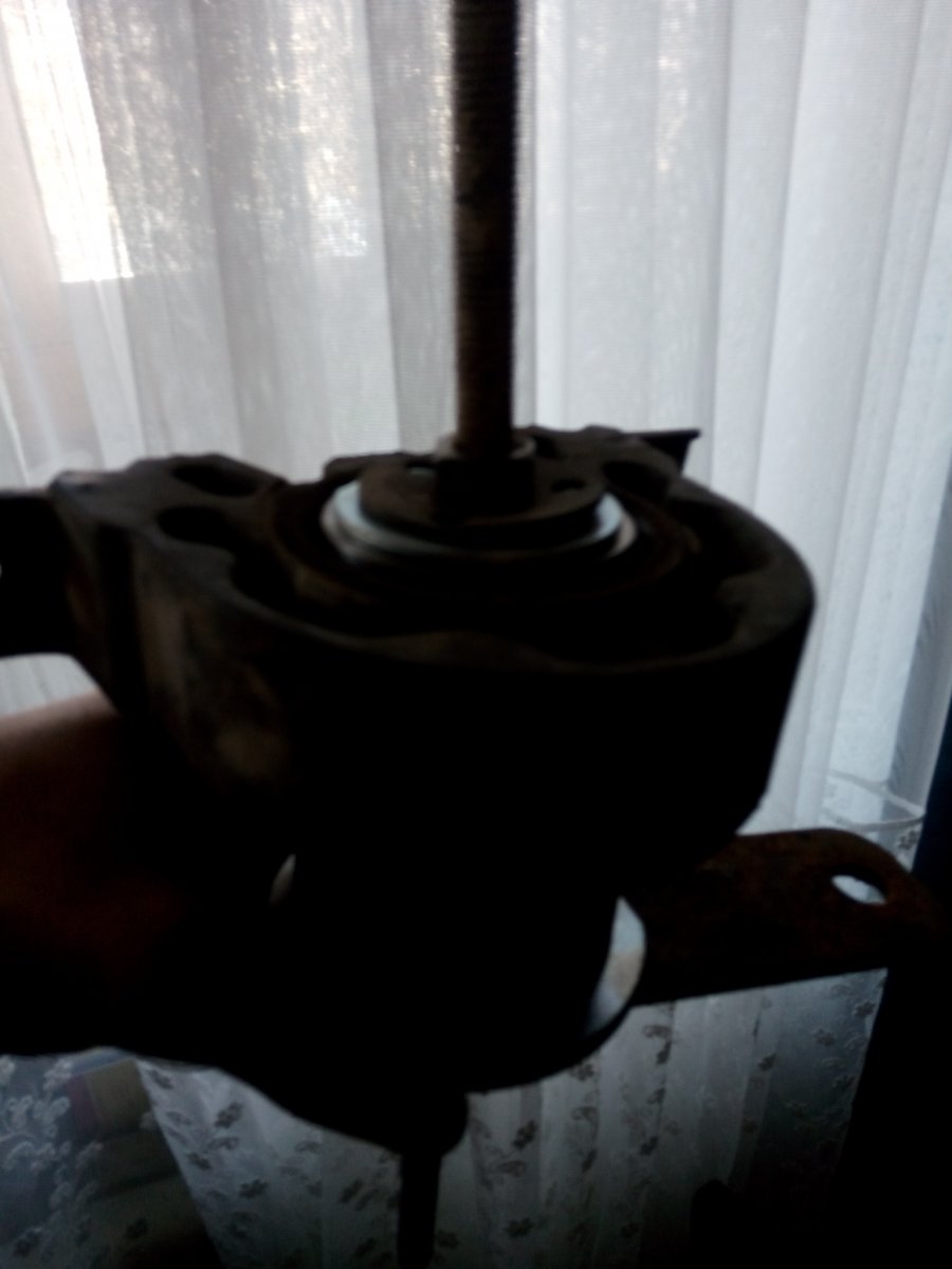

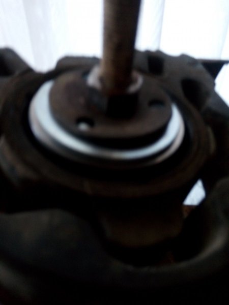

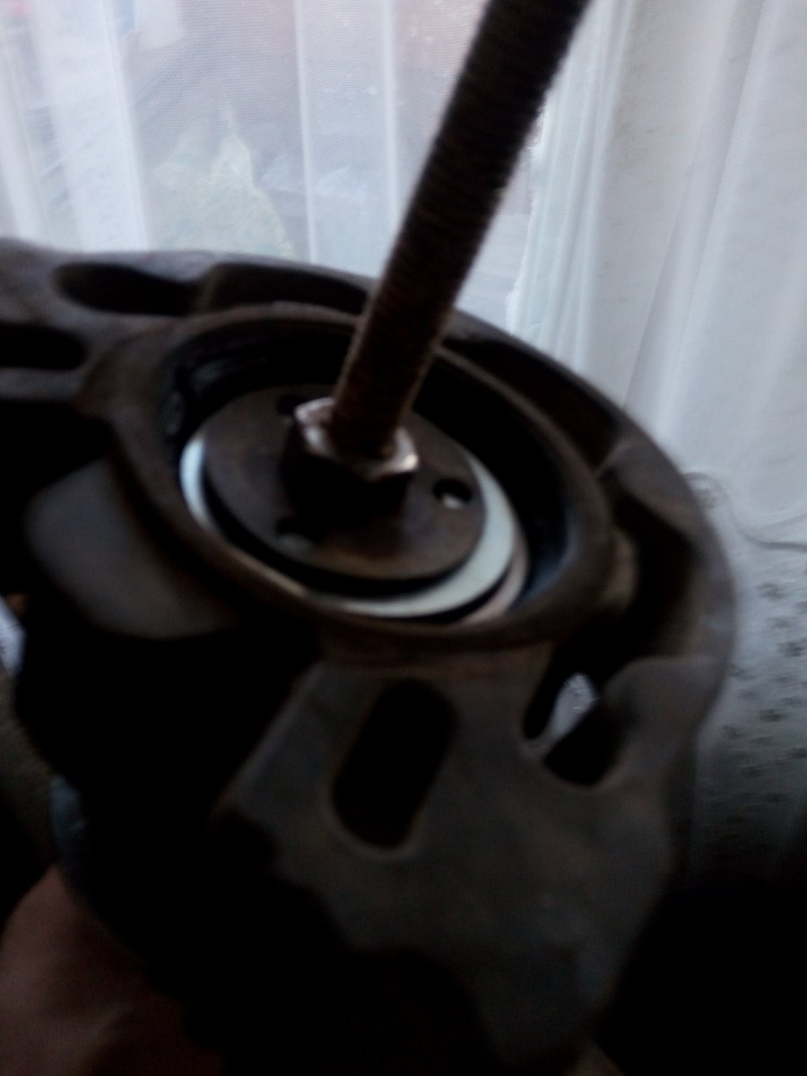

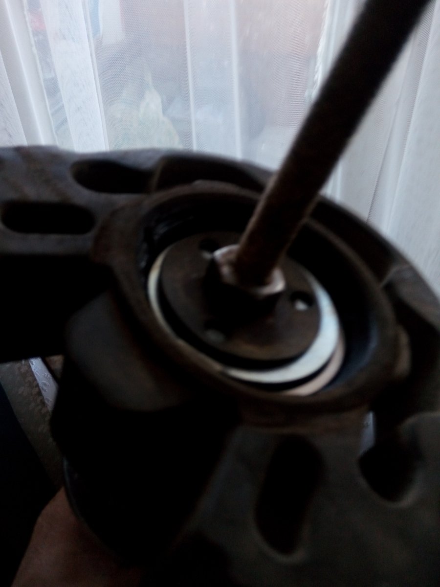

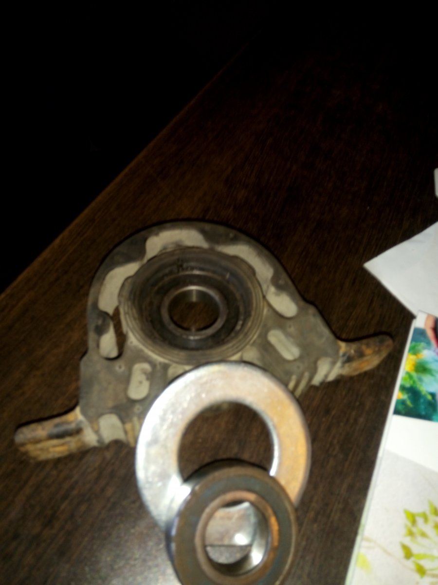

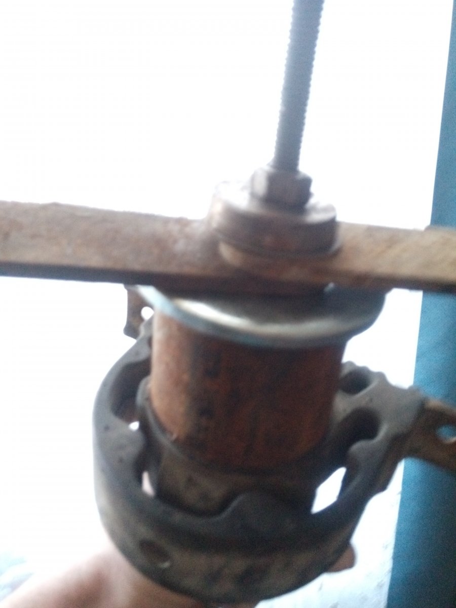

вилли 939 Опубликовано 6 апреля, 2020 В 05.02.2020 в 22:04, Slavyan сказал: Менял я подшипник в сэви, два дня колотил по нему)) Прикинул,а зачем я тиски мучаю - можно же шпилькой выпрессовать и наоборот. Выпрессовал в трубку.Азапрессовал вообще старым подш. плюс шайба Поделиться сообщением Ссылка на сообщение Поделиться на другие сайты
вилли 939 Опубликовано 6 апреля, 2020 Забыл сказать.Выпрессовать совсем легко.Запрессовать сложнее,приходится контролировать положение подшипника,а шпилькой это сложно.Поэтому в тисках старым подшипником ,поправил вправо,поправил вверх - и готово Фотки беспорядочно,но не трудно разобраться Поделиться сообщением Ссылка на сообщение Поделиться на другие сайты

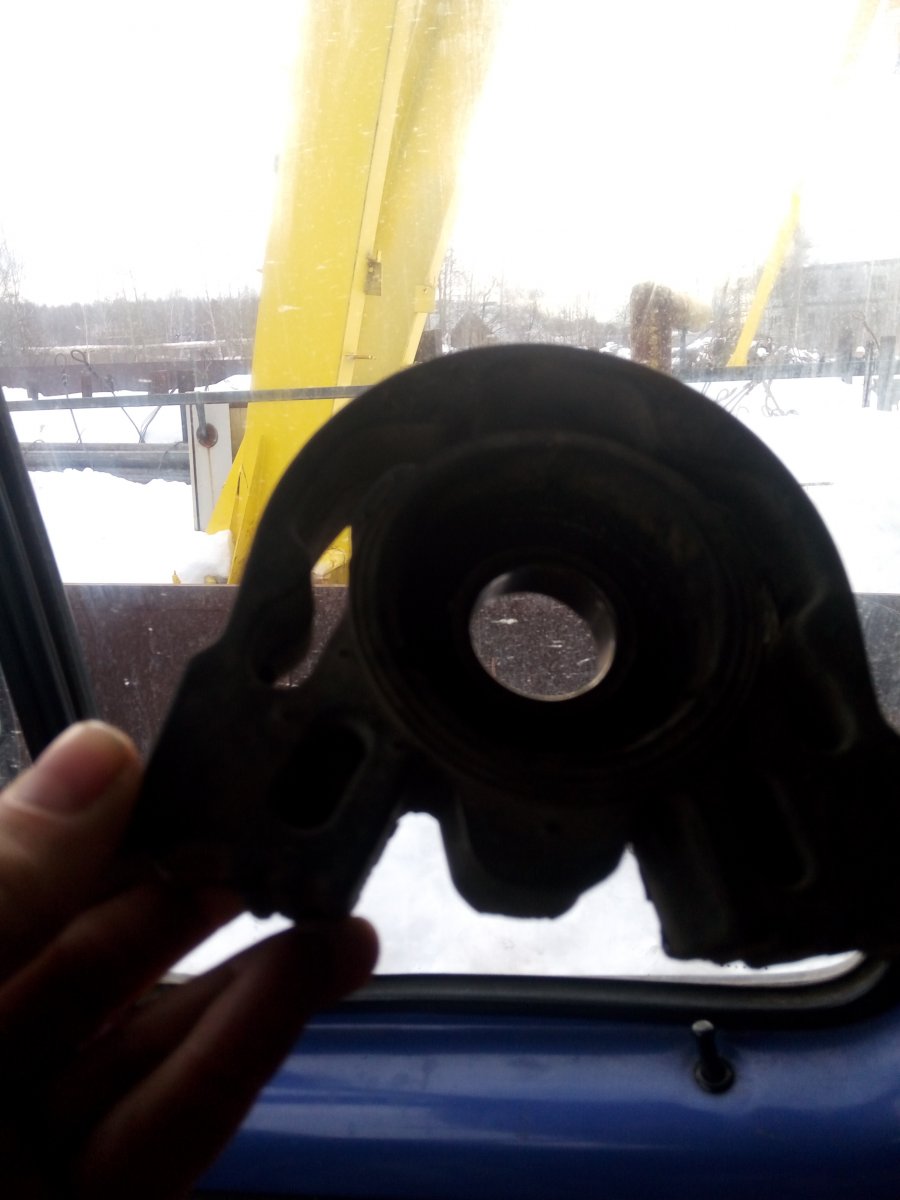

вилли 939 Опубликовано 11 апреля, 2020 (изменено) Поставил старый мягкий Сэви. Кстати разобрался чем сэви модификации различаются.У мягкого внутренняя резинка с наружней не соеденина перемычками резиновыми.Так что в теории обрезать можно их и получить мягкий подвесной.А то от жосткого реально сальник моста пропускать-потеть начал Изменено 11 апреля, 2020 пользователем вилли Поделиться сообщением Ссылка на сообщение Поделиться на другие сайты
