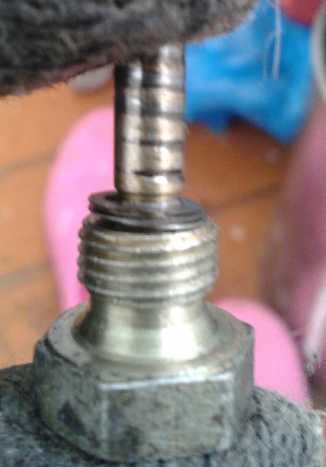

Artem644 30 Опубликовано 14 ноября, 2015 Монометр топлива с электрикой никак ни связан, он стоит на ФТО. ааааа ну тогда я бы начал с обратного клапана Поделиться сообщением Ссылка на сообщение Поделиться на другие сайты
vanes 1 Опубликовано 14 ноября, 2015 Как обратный клапан влияет на рывки при движении? С чего начинать? Поделиться сообщением Ссылка на сообщение Поделиться на другие сайты
Artem644 30 Опубликовано 14 ноября, 2015 (изменено) Как обратный клапан влияет на рывки при движении? С чего начинать?при движении по идее не должен но монометр то скачет на фто который либо из за насоса либо изза клапана. Он у тебя пищит ровно или равками. Была воттакая шняга пружинка цеплялась и клапан то пищал то нет. А перед заупокойной по насосу клапан пищал с четкой периодичностью уиуиуи ))))) Изменено 14 ноября, 2015 пользователем Artem644 Поделиться сообщением Ссылка на сообщение Поделиться на другие сайты
vanes 1 Опубликовано 14 ноября, 2015 Обратный клапан не причём! После замены датчика рейки первые 50 км. не дёргалась ни стрелка, ни движок. По поводу писка, само собой, когда стрелка манометра пляшет, то и пищит рывками. Поделиться сообщением Ссылка на сообщение Поделиться на другие сайты
Artem644 30 Опубликовано 14 ноября, 2015 (изменено) Обратный клапан не причём! После замены датчика рейки первые 50 км. не дёргалась ни стрелка, ни движок. По поводу писка, само собой, когда стрелка манометра пляшет, то и пищит рывками.шланги смотрел бывает расслаивается и как клапан работает. И на холостых тож дергается? Если тока под нагрузкой значит чего то не хватает. Если пляшет топливо то я бы искал проблему здесь. Попробуй залушить подачу после монометра посмотри чо покажет монометр будут ли показания постоянными. Изменено 14 ноября, 2015 пользователем Artem644 Поделиться сообщением Ссылка на сообщение Поделиться на другие сайты
