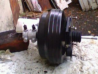

Miha-Rybolov 8 Опубликовано 2 ноября, 2009 (изменено) Купил его сегодня на Южке за 1400 рублей.В магазине на Новосохинском шоссе у МКАДа он соит почти на 1000 дороже..опупеть коммерсы дерут цены..Установил его через час и опробовал.Могу сказать одно..до этого мы мучались парни-) Ход педали тормоза короткий стал.тормоза приходится жать нежно, дабы не погнуть грудную клетку об руль-)Мой вакуум родной в полном исправном состоянии,менял его только из-за того,что хочется лучше чем есть поставить.Есть не большая проблемка.Сторона,которая прижимается к кузову авто у него рефлёная,а у родного прямая.Смотрите сами. И вот в эти отверстия добавился звук с мотора и воздух малость в ноги.Надо енти отверстия замазывать-)Установка заняла 15 минут не спешного времени, Главный сместился ближе к кузову всего на пару см. Фото для сравнения с родным вакуумом. В дальнейшем отпишу про его ка и что в эксплуатации. Изменено 28 октября, 2012 пользователем Леха306 52 Поделиться сообщением Ссылка на сообщение Поделиться на другие сайты

Fabula392 6 Опубликовано 23 августа, 2010 Итак привезли мне сей девайс, а именно ВУ+ГТЦ Бош. Цена со скидкой что то около 3500 руб, вполне сносно. В скором времени буду инсталлировать. Естественно без народного творчества не обойтись. Встанет он без проблем но нужна дополнительная деталь. Можно делать самому , можно попробовать заказать в НН. Наши искать и везти отказались. А деталь эта переходник от ВУ Бош под наши "дырки" в моторном щите. Больше на первый взгляд проблем никаких. Дополнительные выходы с бачка тормозной жидкости запаяны (причём их два) , на ГТЦ два выхода, так что всё стандартно. Хотя что нибудь ещё наверняка всплывёт при установке... :rolleyes: . Это я вспоминая опыт внедрения ВУ+ГТЦ Лукас на Иж 2126 так думаю :rolleyes: .Ну в общем как соберу всё это отпишусь со всеми подробностями. B) Поделиться сообщением Ссылка на сообщение Поделиться на другие сайты
Fabula392 6 Опубликовано 22 сентября, 2010 Народ, а кто подскажет резьба под тормозные трубки на Боше какая???А то мои стандартные в него не лезут :( . Точнее лезут, но не затягиваются. Либо резьбу срывают. А так хорошо всё началось... Переходник сколхозил, всё на место поставил, начал трубки крутить и на тебе, приехали... Поделиться сообщением Ссылка на сообщение Поделиться на другие сайты
doxlik001 2 Опубликовано 22 сентября, 2010 Народ, а кто подскажет резьба под тормозные трубки на Боше какая???А то мои стандартные в него не лезут :( . Точнее лезут, но не затягиваются. Либо резьбу срывают. А так хорошо всё началось... Переходник сколхозил, всё на место поставил, начал трубки крутить и на тебе, приехали...там шаг 1, а у нас на трубках 1,25 Поделиться сообщением Ссылка на сообщение Поделиться на другие сайты
Алексей Ф. 10 184 Опубликовано 22 сентября, 2010 Fabula392, прийдёться точить переходники тебе...Или трубки покупать от бизнеса -где то же они стыкуются со стандартными трубками ,или там до цилиндриков оригинал идёт?Прийдётся стандартный ваккумник за 2500 брать((( Поделиться сообщением Ссылка на сообщение Поделиться на другие сайты
Fabula392 6 Опубликовано 23 сентября, 2010 А ульяновского вакуумника нет у тебя в продаже?У нас есть, но стоит около 2000 руб. Или даже чуть дороже.Смысл его ставить когда есть Бош за 3700? переходники стоят на задних рабочих цилиндрикахПо любому у кого то стоят. У меня например сейчас. Вот только к ГТЦ Бош они никаким образом не подходят. Пришлось точить под заказ. Всё удовольствие 100 руб. Зато теперь я с Бошем. Попробовать сильно не удалось, но уже нравиться. Чтобы остановить машину уже не нужно всем весом давить на педаль, достаточно легонько прикоснуться. :) И вот немного фоток проставки (не самый удачный вариант, буду дорабатывать) и т. д. Поделиться сообщением Ссылка на сообщение Поделиться на другие сайты
Fabula392 6 Опубликовано 29 октября, 2010 можно не точить тормозной шланг есть такой, под наш штуцер, а на выходе резьба единица Как раз передний тормозной с Газели :) . Как временное решение сойдёт, но для постоянки лучше переходники точить или трубки на заказ делать. Поделиться сообщением Ссылка на сообщение Поделиться на другие сайты
Fabula392 6 Опубликовано 21 ноября, 2010 для установки потребуется переходник к моторному щиту, переходники тормозных трубок (один конец трубки с шагом 1.25, а в главный 1.) и что то надо мудрить со штоком к педали, родное ухо не накручивается ((( цена толи 3900 р. не помню точно Ага, нужен переходник (если есть заводской то просто замечательно, если нет то недолго "сколхозить"), два переходника под штуцера тоже нужны. А вот мудрить со штоком ничего не надо, всё там очень замечательно накручивается. Поделиться сообщением Ссылка на сообщение Поделиться на другие сайты
