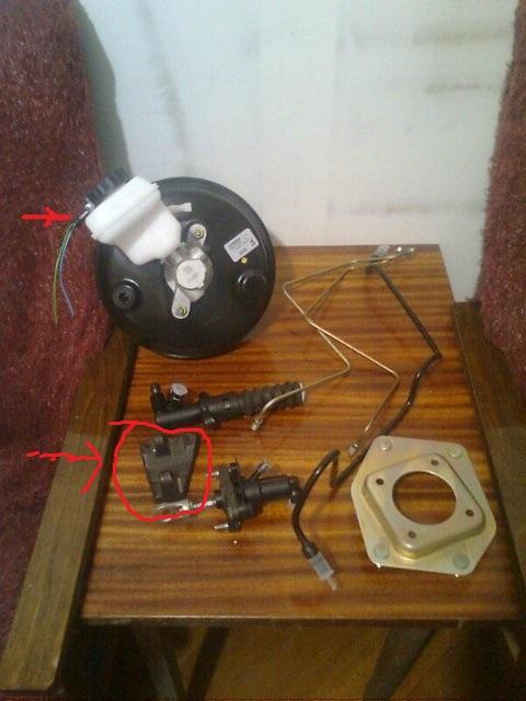

Денис Колосветов 64 Опубликовано 3 мая, 2013 Тоже подумываю купить ВУТ от Бизнеса. Как я понял, мне еще переходная пластина нужна?А это что за железяка? Поделиться сообщением Ссылка на сообщение Поделиться на другие сайты
paul799 849 Опубликовано 3 мая, 2013 Тоже подумываю купить ВУТ от Бизнеса. Как я понял, мне еще переходная пластина нужна?А это что за железяка?Это относится к бизнесовскому приводу сцепления. (На фото ГЦС, РЦС, шланг сцепления и кронштейн крепления РЦС). Тебе для тормозов нужно лишь ВУТ, переходную пластину и 2 торм. трубки. Поделиться сообщением Ссылка на сообщение Поделиться на другие сайты
Денис Колосветов 64 Опубликовано 3 мая, 2013 ОК. я уже догадался что это на КПП идет желязяка. Сделал заказ с НН. Скоро приедет.Кинули ВУТ в сборе, две трубки и пластину переходник. Поделиться сообщением Ссылка на сообщение Поделиться на другие сайты
