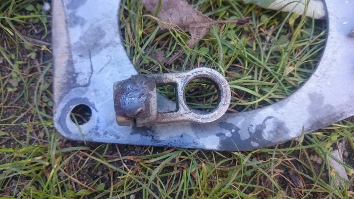

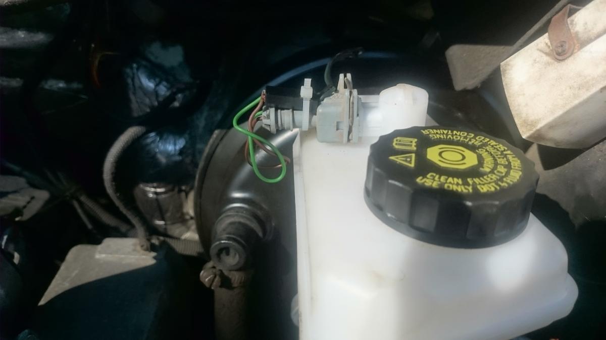

kombrig 605 Опубликовано 23 июня, 2017 всем привет.поставил себе вут бош.трубки,серьгу и клемму не менял.в гтц поставил переходники-50 р штука в магазине запчастей.к серьге приварил гайку-длина соответствует.на фото видно.а резьбу наружную на переходниках перерезал на нужный шаг. по эксплуотации-езжу на нексте,330202 тент,33027.(на ней поменял вут).так вот лучшие тормоза на330202-более информативные.так что отечественный вут оставлю прозапас.меняется быстро ,переделок не требует. Поделиться сообщением Ссылка на сообщение Поделиться на другие сайты
