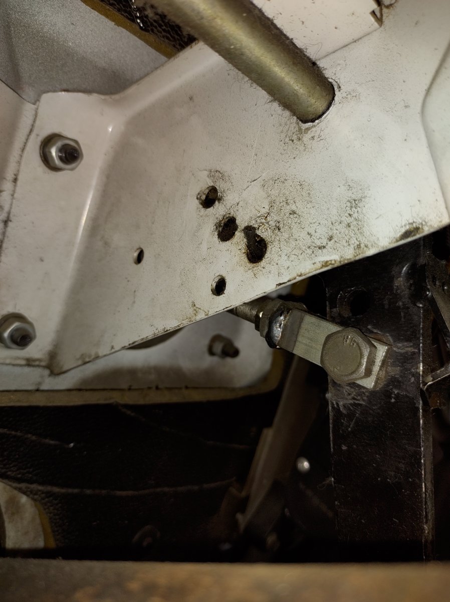

Валерий(69) 1 511 Опубликовано 6 июля, 2022 (изменено) 2 часа назад, PanDiman сказал: я ставил на газель 2008 г.в, там немного шток к педали надо дорабатывать (криво встает ) и еще, насколько помню, нужна площадка для ГТЦ от бизнеса (но это не точно). Тебе надо купить вилку для педали от Бизнеса и к ней приварить сзади гайку (удлиненную) типа как удлинить резьбу вилки. Иначе не хватит для регулировки педали. Изменено 6 июля, 2022 пользователем Валерий(69) 1 Поделиться сообщением Ссылка на сообщение Поделиться на другие сайты

Валерий(69) 1 511 Опубликовано 6 июля, 2022 7 минут назад, Денис22 сказал: Я тоже к этому склоняюсь. Когда будешь ставить, то в Боше передний контур это ближний к кабине, трубки к ГТЦ придется поставить от бизнеса, старые не подойдут, про педаль я уже писал выше. 1 Поделиться сообщением Ссылка на сообщение Поделиться на другие сайты
Денис22 452 Опубликовано 6 июля, 2022 1 минуту назад, Валерий(69) сказал: Когда будешь ставить, то в Боше передний контур это ближний к кабине, трубки к ГТЦ придется поставить от бизнеса, старые не подойдут, про педаль я уже писал выше. Да. Я эту тему прочитал и отупился уже. Когда дело дойдёт до замены скорее всего у Славы куплю. Комплектом. Хотя все доработки могу сделать сам, но уже не те интересы, что ли. Поделиться сообщением Ссылка на сообщение Поделиться на другие сайты
