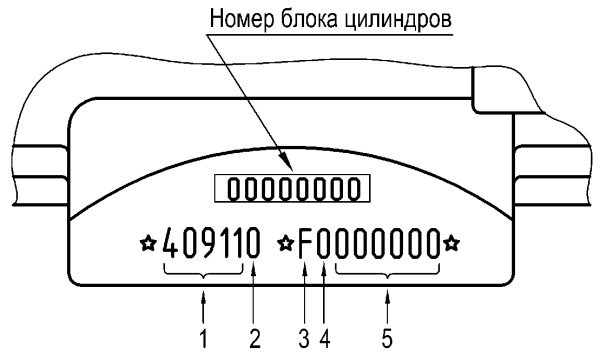

ufa02 16 Опубликовано 7 апреля, 2018 Скажите пож-та на номере двигателя, есть буквы или только он состоит из 14 цифр. С уважением. Поделиться сообщением Ссылка на сообщение Поделиться на другие сайты
ufa02 16 Опубликовано 9 апреля, 2018 Ну прям завалили ответами. :angry: Поделиться сообщением Ссылка на сообщение Поделиться на другие сайты
Crady 8 671 Опубликовано 9 апреля, 2018 Скажите пож-та на номере двигателя, есть буквы или только он состоит из 14 цифр. С уважением.МАРКИРОВКА ДВС ЗМЗ. Маркировка (идентификационный номер) двигателей нанесена на специальной обработанной площадке, расположенной с левой стороны двигателя на блоке цилиндров над бобышками крепления передней опоры двигателя. В маркировке двигателей применяются буквы латинского алфавита (кроме букв I, О, Q) и арабские цифры. Буквы и цифры наносятся с помощью клейм ударным методом. Маркировка состоит из двух составных частей: описательной и указательной. Описательная часть маркировки состоит из шести знаков и имеет следующую структуру. На первом месте стоит сокращенное цифровое обозначение модели двигателя базовой комплектации. Если обозначение модели двигателя включает менее шести цифр, то на незаполненных местах последних знаков (справа) выбиты нули. Например: "406200". Для отражения варианта комплектности двигателя, отличной от базовой, применяется условный буквенный код данной комплектности, который расположен на последнем знаке (справа). Условный код комплектности присваивает предприятие-изготовитель (ЗМЗ). Например: "40620F" и др. Указательная часть маркировки состоит из восьми знаков (цифр и букв). Первый знак - условный буквенный код года выпуска двигателя (V - 1997; W - 1998; X - 1999; Y-2000). Последующие годы будут обозначаться цифрами: 2001 цифрой 1, 2002 - цифрой 2 и т.д. Второй знак - условный цифровой код сборочного цеха (конвейера), в котором собран двигатель (О, 1, 2...). Последующие знаки - порядковый номер двигателя, присвоенный предприятием-изготовителем (ЗМЗ). На незаполненных местах указательной части маркировки выбиты нули. Например: "W4002774", где W - - 1998 год; 4 - код сборочного цеха (конвейера); 2774 - номер двигателя. В начале и конце маркировки, а также между ее составными частями выбит разделительный знак - пятиконечная звездочка.Описательная часть – VDS маркировки двигателя (состоит из шести знаков): 1 – обозначение модели двигателя (состоит из пяти цифр); 2 – всегда указывается ноль; Указательная часть – VIS маркировки двигателя (состоит из восьми знаков): 3 – код года изготовления (цифра или буква латинского алфавита): «D» – 2013, «E» – 2014, «F» – 2015, «G» – 2016, «H» – 2017, «J» – 2018, «K» – 2019, «L» – 2020… «Y» – 2030 (кроме букв «I, O, Q, U»); 4 – цифровой код сборочного подразделения завода-изготовителя двигателя; 5 – порядковый номер двигателя 2 Поделиться сообщением Ссылка на сообщение Поделиться на другие сайты
