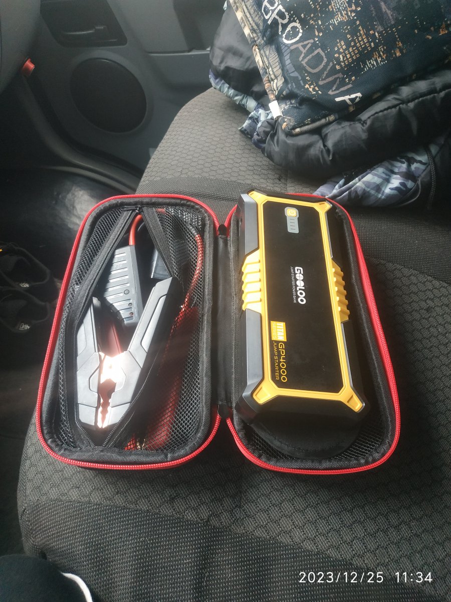

17034932094533267603742983179994.thumb.jpg.961c9330c52fca506edb789cd49bc409.jpgВ качестве аварийного резерва есть бустер. Который 4.2 дизель запускает без АКБ вообще. Правда теплый. Холодный не пробовал

32 минуты назад, Владимир 23 сказал:
Так у него срок как и у АКБ, полежал и выкинул. Смысла нет для чайника приобретать. А так у кого небольшой автопарк вещь нужная.
Владимир 23
5 минут назад, соболевич сказал:
Смотря какого АКБ. Есть АКБ со сроком службы 20-25лет.

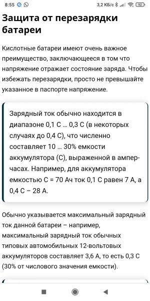

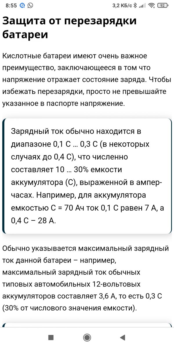

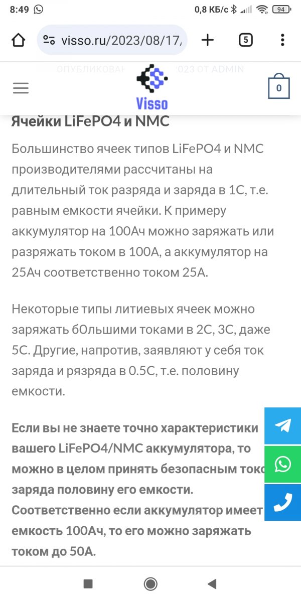

Владимир 23
8 часов назад, странNik сказал:
10С для 100Ач это 100А
Screenshot_2023-12-26-08-49-41-848_com.android.chrome.thumb.jpg.545ac56e4288986a6fd0131e93c901f6.jpg
Вот про кислотуScreenshot_2023-12-26-08-55-37-945_com.android.chrome.thumb.jpg.e6fae2b93e125e2fe7b8b6ece1a760de.jpg
Откуда 10С?
