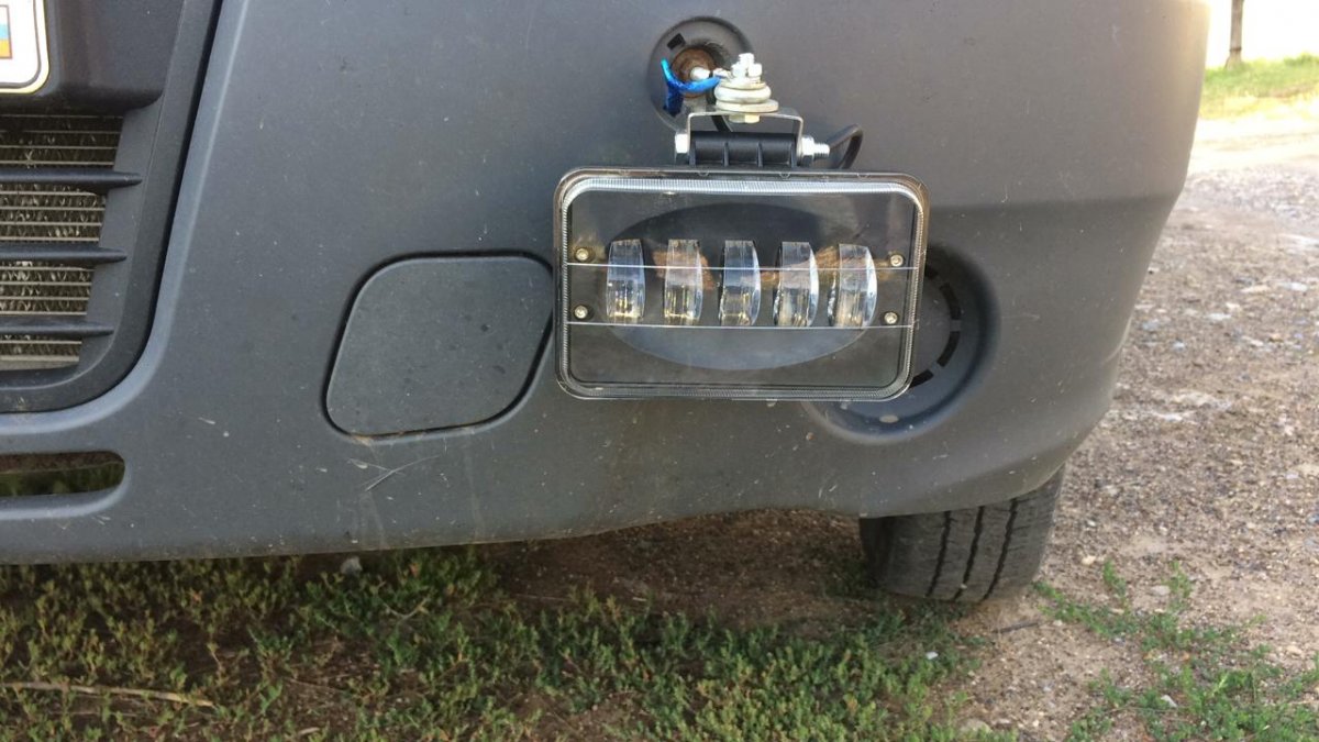

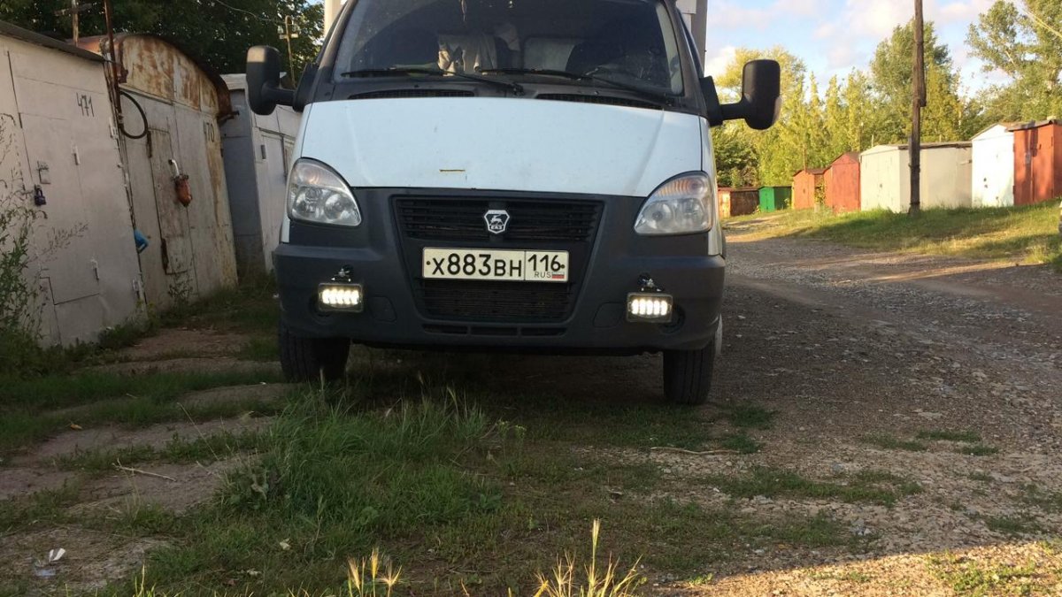

Alex030569 6 939 Опубликовано 2 августа, 2019 Товарищ купил светодиодные противотуманки.Стоят 1100 каждая.Говорит лучше Приоровских. Поделиться сообщением Ссылка на сообщение Поделиться на другие сайты
газель2005 2 730 Опубликовано 2 августа, 2019 31 минуту назад, Alex030569 сказал: Говорит лучше Приоровских. с 1.12 1 Поделиться сообщением Ссылка на сообщение Поделиться на другие сайты
Alex030569 6 939 Опубликовано 3 августа, 2019 9 часов назад, газель2005 сказал: с 1.12 До конца не досмотрел.Но разрешены ли LED фары? Поделиться сообщением Ссылка на сообщение Поделиться на другие сайты
rool 782 Опубликовано 3 августа, 2019 12 часов назад, вилли сказал: Стоит покупать фары Бош ,хорошо ли они светят? Вчера взял комплект, за более гуманный ценник. Будем проверять, хотя на чужих машинах уже смотрел и обзавидовался. Если в Ебурге бываешь, пиши в личку. Сам не торгую, если что. Поделиться сообщением Ссылка на сообщение Поделиться на другие сайты
Alex030569 6 939 Опубликовано 3 августа, 2019 11 часов назад, газель2005 сказал: с 1.12 Сейчас разговаривал с товарищем,который купил их.Поставил кверхтормашками.Говорит там нет верх-низ.А судя по видео есть.Вот и слепят потом такие"очумелые ручки". Поделиться сообщением Ссылка на сообщение Поделиться на другие сайты
Crady 8 671 Опубликовано 3 августа, 2019 Только что, Alex030569 сказал: Говорит там нет верх-низ насколько помню.после рассматривания таких фар.там около линз есть стрелочка показывающая установку.она малозаметная.можно и не обратить на неё внимания Поделиться сообщением Ссылка на сообщение Поделиться на другие сайты
Gazecus59 633 Опубликовано 3 августа, 2019 Что-то подобное приятель себе поставил в бампер,в штатные места,круглые... Не нравится когда навесное торчит наружу... не эстетично и вандалам на забаву...( 1 Поделиться сообщением Ссылка на сообщение Поделиться на другие сайты
