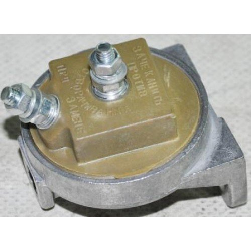

вилли 978 Опубликовано 23 февраля, 2020 5 часов назад, LTSimf сказал: заменил лягушку Евро3 Лягушка это над педалью тормоза? Я длинный провод двужильный протянул от фонарей до лягушки (плюсы по 1 на каждый стоп).Сперва на весу попробовал - все работает от красного проводка от лягушки.Потом под раму завел,где трется там в кожух из более плотной изоляции. Если будешь под капот заводить,сфотай пожалуста где разьемы эти,очень интересно на будущее Поделиться сообщением Ссылка на сообщение Поделиться на другие сайты
Alex030569 6 940 Опубликовано 23 февраля, 2020 30 минут назад, вилли сказал: Лягушка это над педалью тормоза? Я длинный провод двужильный протянул от фонарей до лягушки (плюсы по 1 на каждый стоп).Сперва на весу попробовал - все работает от красного проводка от лягушки.Потом под раму завел,где трется там в кожух из более плотной изоляции. Если будешь под капот заводить,сфотай пожалуста где разьемы эти,очень интересно на будущее Лягушка стоит на КПП. Поделиться сообщением Ссылка на сообщение Поделиться на другие сайты
rusgg 4 003 Опубликовано 23 февраля, 2020 И на тормозе ,и даже бывает на сцепление Сечение проводов примерно 0.75 на 7.5 ампер. 1мм на 10 ампер. Большая нагрузка идёт с тормозов, примерно 3 ампера в сумме с двух ламп. Задний тоже так же, и птф. Если поставить провод 0.75 ,то при долгом нажатии тормоза и одновременном движении назад в тумане ,провод нагреется примерно на 5 градусов. Что в принципе не страшно. Поделиться сообщением Ссылка на сообщение Поделиться на другие сайты
Alex030569 6 940 Опубликовано 23 февраля, 2020 12 минут назад, rusgg сказал: на тормозе ,и даже бывает на сцепление Всегда называл это концевик. Поделиться сообщением Ссылка на сообщение Поделиться на другие сайты
rusgg 4 003 Опубликовано 23 февраля, 2020 Это более научный термин. Поделиться сообщением Ссылка на сообщение Поделиться на другие сайты
Alex030569 6 940 Опубликовано 23 февраля, 2020 Только что, rusgg сказал: Это более научный термин. Сейчас полистал инет,да многие называют эти концевики под педалями,лягушками. Поделиться сообщением Ссылка на сообщение Поделиться на другие сайты
rusgg 4 003 Опубликовано 23 февраля, 2020 (изменено) На зилах были пневмо выключатели тормозов,может с них пошли называть всё подряд лягушками. У меня такой стоит на ручнике. Изменено 23 февраля, 2020 пользователем rusgg Поделиться сообщением Ссылка на сообщение Поделиться на другие сайты
