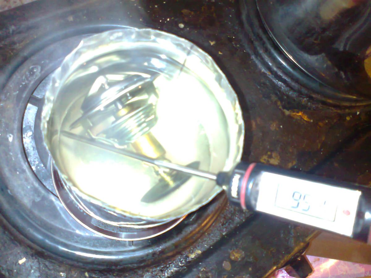

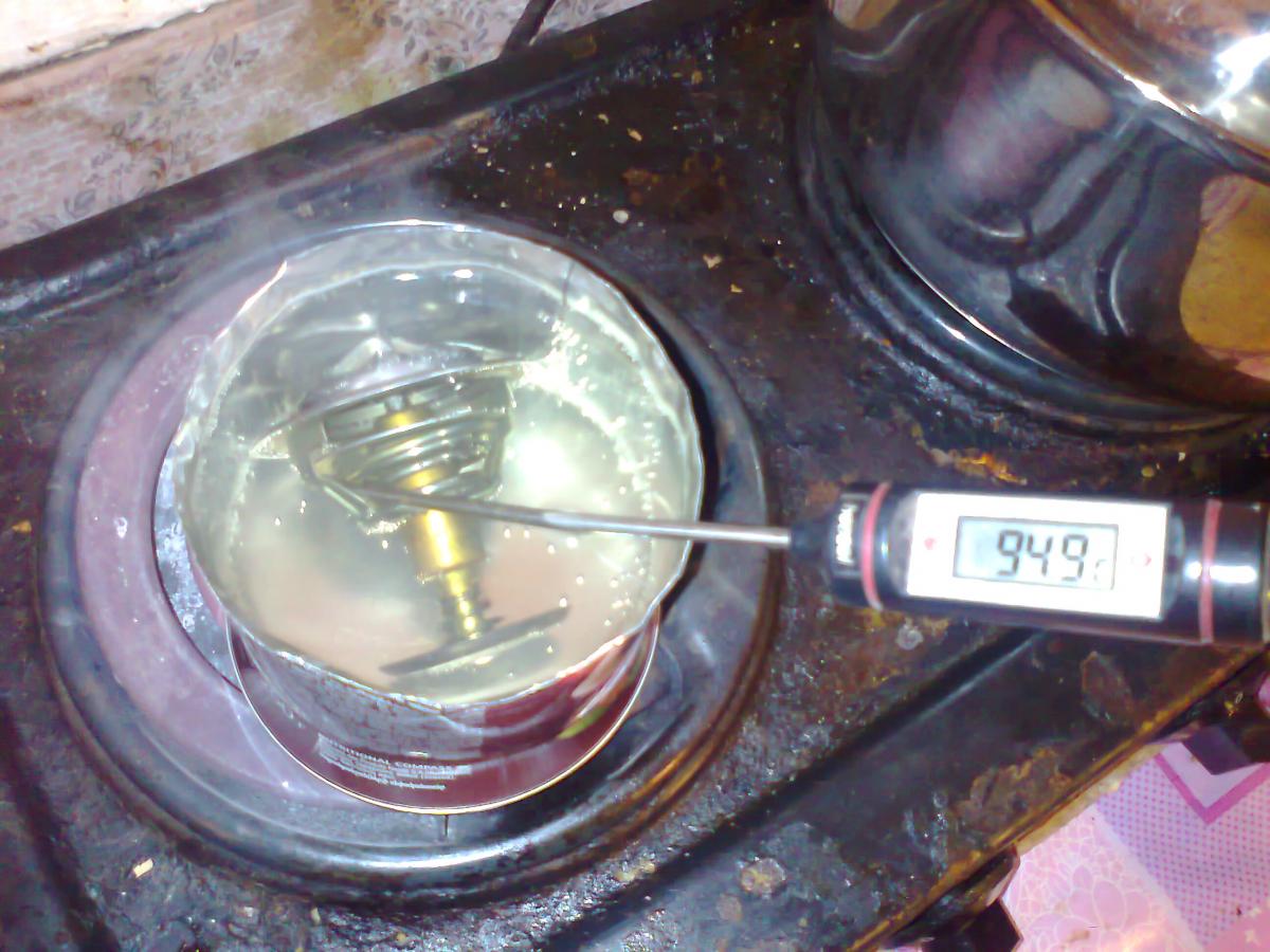

Серёга7 139 Опубликовано 21 декабря, 2017 Сварил термостат.Открываться начал ~ на 85*Полностью открылся ~ к 95*Закрылся обратно ~ к 79*. То есть закрывается он позже чем открывается. Работу термостата похоже можно считать почти удовлетворительной. Мужики, а который датчик t* лучше вывернуть на корпусе термостата чтобы на печку отвод сделать ? Или пофигу который ? 1 Поделиться сообщением Ссылка на сообщение Поделиться на другие сайты
Татарин 7 449 Опубликовано 21 декабря, 2017 (изменено) Закрылся обратно ~ к 79*. То есть закрывается он позже чем открывается. Работу термостата похоже можно считать почти удовлетворительной. Мужики, а который датчик t* лучше вывернуть на корпусе термостата чтобы на печку отвод сделать ? Или пофигу который ?А теперь смотри.Движка работает,температуру нагоняет.Открывается термостат,и ОЖ пошла по большому кругу.Горячий тосол,вытесняет холодный в помпу.Та в свою очередь забрасывает в блок.Пока до термостата доберётся в блоке уже температура обвалится.Термостат тут как жираф.Пока до него дойдёт.А датчик, перегрева выкрути. Изменено 21 декабря, 2017 пользователем Татарин Поделиться сообщением Ссылка на сообщение Поделиться на другие сайты
