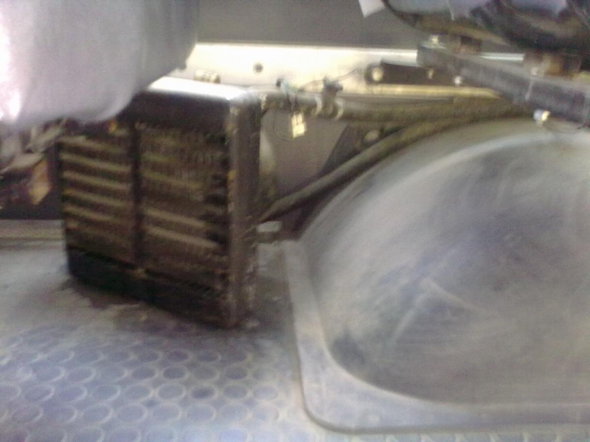

feell6 88 Опубликовано 22 января, 2013 За семь лет эксплуатации машины стоит третья помпочка.Первая умерла на четвёртом году жизни.просто сгорела , хотя и не бежала.Вторая через год начала подкапывать но не критично, но в итоге побежала ручьём.Снял разобрал а там сальник порван.Пошёл в магазин (видел до этого ремкомплекты)думал отремонтировать.Оказывается в ремкомплекте нет сальника.Есть корпус прокладка крыльчатка а сальника нет.Стоит 90р.Пришлось купить новую 700р.Недавно узнал что вместо сальника подходит маслосъёмный колпачок от ВАЗ.Под рукой оказались колпачки от 2108 ,его и внедрил.Одевается на вал а свободное пространство заливается герметиком.Сутки сох потом собрал.НЕ испытывал, т.к. пока нет необходимости.Положил в запас.У знакомого с такой переделкой стоит на машине с осени, пока полёт нормальный. Поделиться сообщением Ссылка на сообщение Поделиться на другие сайты

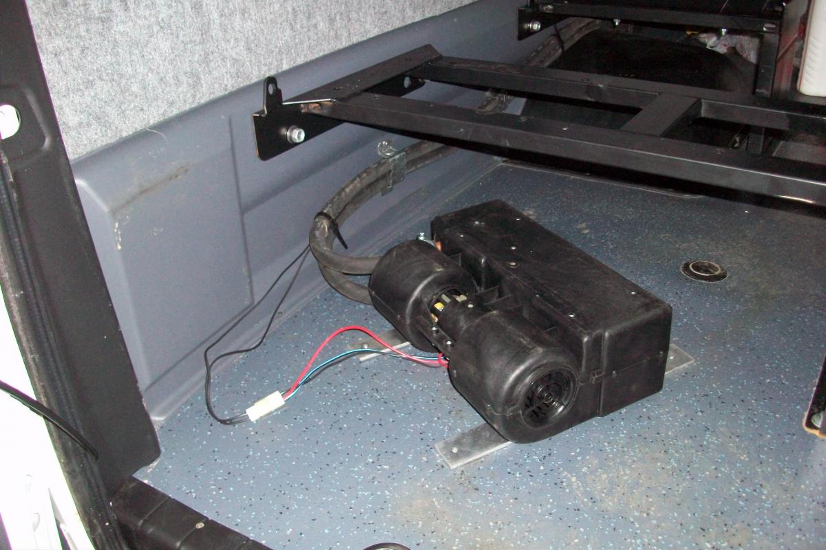

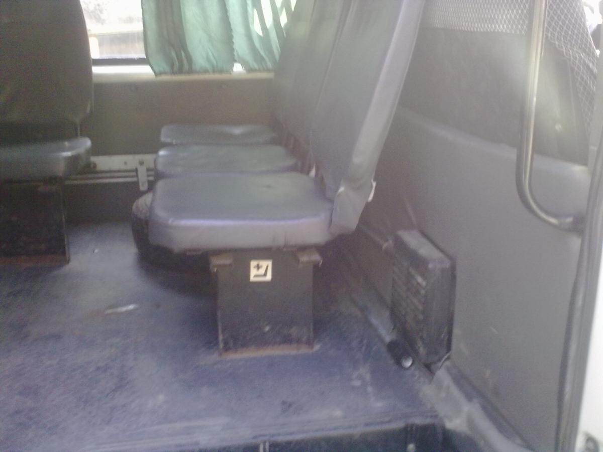

feell6 88 Опубликовано 22 января, 2013 Третья печка тоже стояла но я её убрал т.к. впереди мёрз и поставил её под свою сидушку,но потом тоже убрал (когда с передней печкой разобрался).Соеденины все три были последовательно и все грели нормально даже на холостых, помпочка продавливала.Сейчас в салоне стоит вместо родной печки кондиционер от микроавтобуса истана.Жарит дай бог.Никакая печка не сравниться.У него радиатор алюминь и толшиной 10 см. Всю зиму на первой скорости моторчик работает.Хватает за глаза. Поделиться сообщением Ссылка на сообщение Поделиться на другие сайты
