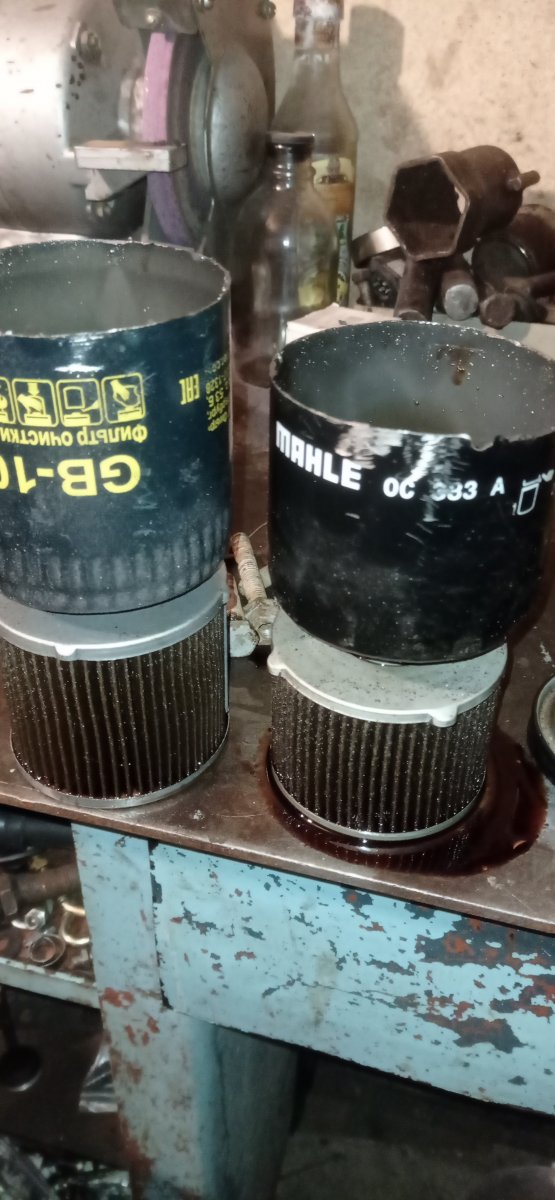

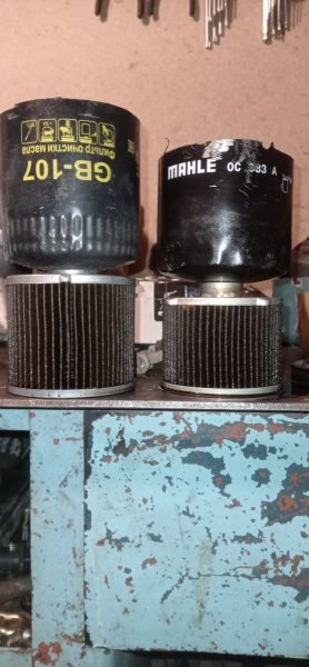

Winston62 25 Опубликовано 3 мая, 2023 В 01.05.2023 в 21:28, Vovka31 сказал: Что скажешь по фильтру? Я тоже перешёл на mahle даже распилил для интереса. Внутриности похожи на бик да и цена токая же. Усилие перепускного клапана тоже одинаковая. Модель ОС383А изготовлен в Малайзии. 2 Поделиться сообщением Ссылка на сообщение Поделиться на другие сайты
