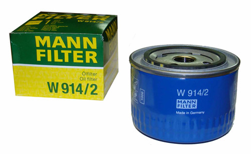

e_s_v 0 Опубликовано 17 июля, 2014 Mann W 940/25 Фильтр масляный Внутренний диаметр 1, мм62Внутренний диаметр 2, мм71Высота, мм142Диаметр, мм93Размер резьбы3/4"-16UNFДополнительный артикул / Доп. информация 2с возвратным клапаном я себе вот такое чудо заказал, от дизеля.может кто ставл, как отзывы?на лето самое то. поднялось давление масла сразу же после его установки. да и площадь фильтрации я думаю больше, чем у маленьких фильтров. пока даволен. Поделиться сообщением Ссылка на сообщение Поделиться на другие сайты
Egik-1904 150 Опубликовано 28 июля, 2014 на лето самое то. поднялось давление масла сразу же после его установки. да и площадь фильтрации я думаю больше, чем у маленьких фильтров. пока даволен.только на лето? а на зиму другой искать? Поделиться сообщением Ссылка на сообщение Поделиться на другие сайты
e_s_v 0 Опубликовано 29 июля, 2014 только на лето? а на зиму другой искать?если внедрю подогрев тосола до морозов, то фильтр буду менять на такой же. если подогрева не будет, поменяю на другой, с меньшим давлением открытия перепускного. Поделиться сообщением Ссылка на сообщение Поделиться на другие сайты
dima 418 174 Опубликовано 29 июля, 2014 у него не держит обратный клапан,масло из фильтра уходит в поддонТакое встречал на фильтрах Цитрон. Сейчас тоже себе манн поставил правда не большого размера,типа салюта размер. Поделиться сообщением Ссылка на сообщение Поделиться на другие сайты

e_s_v 0 Опубликовано 5 октября, 2014 всем доброго времени суток. выкинул маслянный радиатор и термоклапан под маслянным фильтром, поменял масло и снова установил фильтр Mann W 940/25. всем доволен Поделиться сообщением Ссылка на сообщение Поделиться на другие сайты
