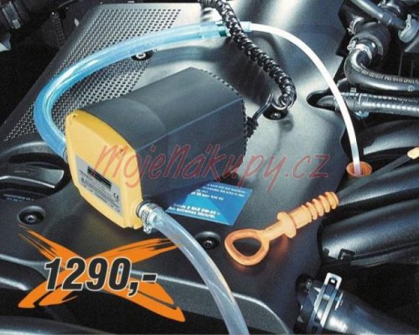

aland 51 Опубликовано 28 марта, 2016 (изменено) Всем доброго здоровья .Захотелось поменять масло через щуп насосом Манесманн Приемная трубка-шланг у него 5-6мм. Т.е. в направляющую щупа лезет, а потом внизу во что-то упирается и до масла не достает.Т.е. внизу в картере щель какая-то для щупа ? И трубка не может зайти? Изменено 28 марта, 2016 пользователем aland Поделиться сообщением Ссылка на сообщение Поделиться на другие сайты
Slavyan 964 Опубликовано 28 марта, 2016 Всем доброго здоровья .Захотелось поменять масло через щуп насосом Манесманн Приемная трубка-шланг у него 5-6мм. Т.е. в направляющую щупа лезет, а потом внизу во что-то упирается и до масла не достает.Т.е. внизу в картере щель какая-то для щупа ? И трубка не может зайти?Недавно только лазил туда. Ничего там нет, разве что в маслоотражательную пластину упирается. При всовывании попробуй покрутить шланг, может конец изогнут и не туда лезет 1 Поделиться сообщением Ссылка на сообщение Поделиться на другие сайты
