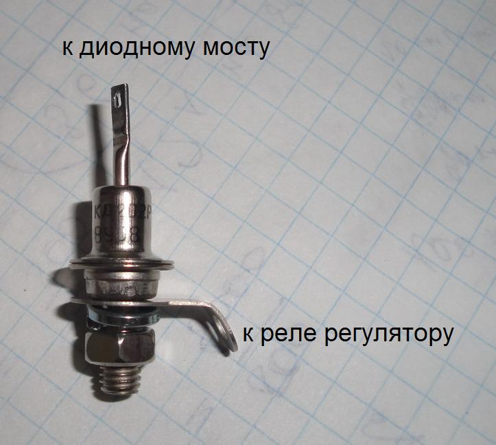

напиши какая марка диода, скажу точно как ставить.
Если КД202, то резьбой к Р.Регулятору.

хочу диод КД202Р впаять и понаблюдать - как будет
на картинке правильно?
Да так правильно НО диод лучше взять немного мощнее чтобы был запас типа КД213А

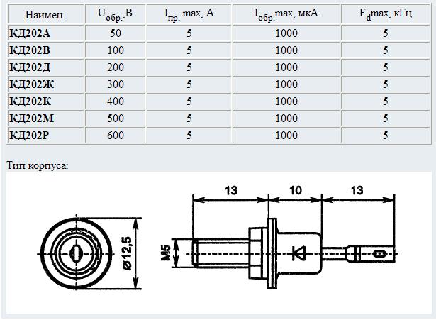

по информации www.izme.ru
максимальное обратное напряжение у КД202Р 600В, а у КД213А 200В, т.е. запасец имеется (прошу уточнить, ибо все заключения умозрительные, я новичек в эл.технике)

Дело не столько в напряжении (оно не поднимется выше 140 вольт а обычно оно 12 ;) ) сколько в нагрузке, РН максимально рассчитан на нагрузку в 5 ампер и диод КД202Р тоже, это не очень гуд но работать будет, я предпочитаю делать с запасом КД213А рассчитан на 10 ампер ;) .
