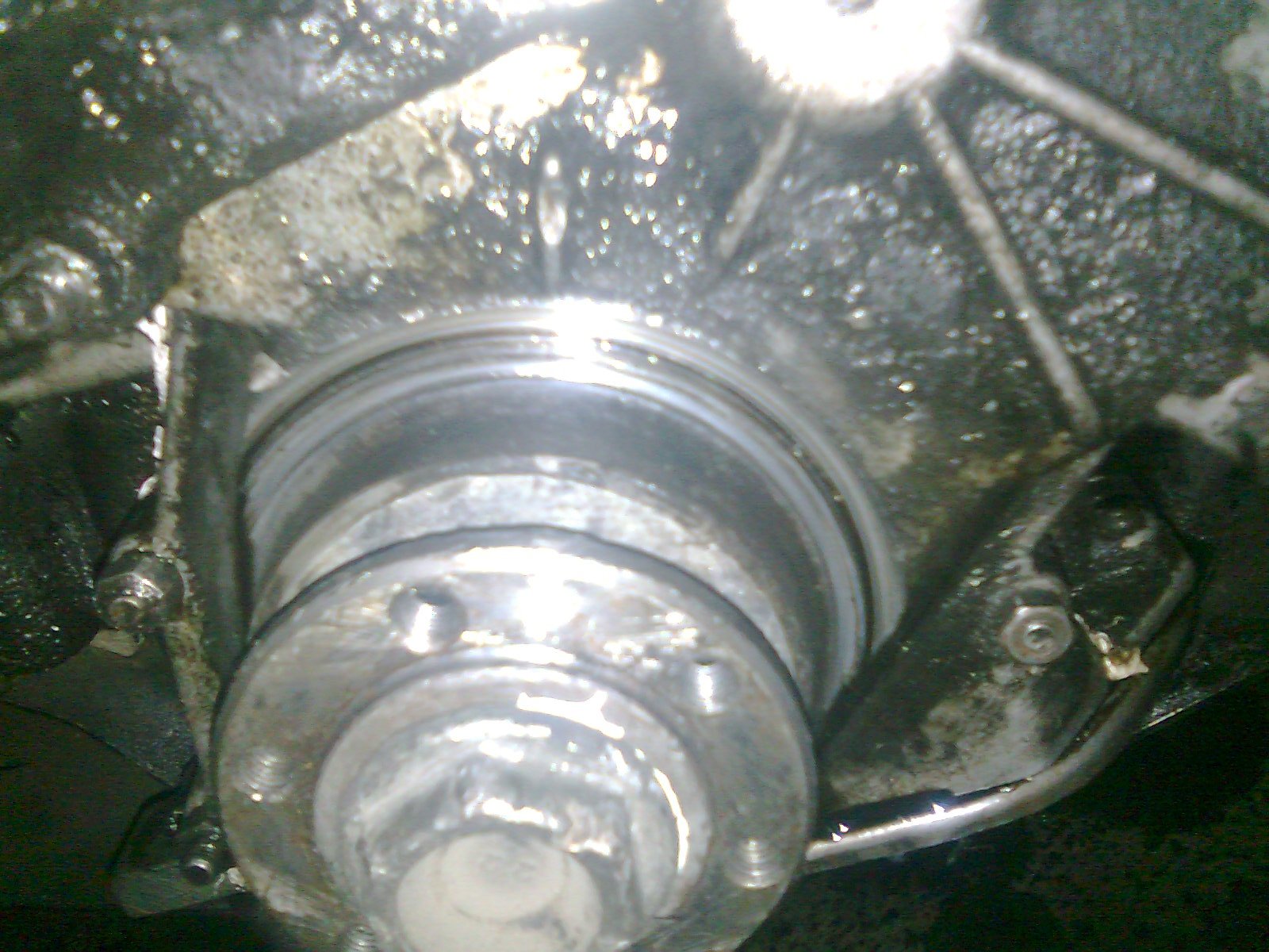

Gunner24 0 Опубликовано 7 ноября, 2010 Здравствуйте, уважаемые форумчане!Обнаружил течь из-под переднего сальника коленвала- поменял. Течь перестало на 500 км, после стало капать еще больше, чем до замены. Во второй раз поменял сальник- сразу побежало ручьем. Подскажите, что за напасть такая и как с этим бороться? :blink: Поделиться сообщением Ссылка на сообщение Поделиться на другие сайты
Toyota007 2 890 Опубликовано 7 ноября, 2010 Здравствуйте, уважаемые форумчане!Обнаружил течь из-под переднего сальника коленвала- поменял. Течь перестало на 500 км, после стало капать еще больше, чем до замены. Во второй раз поменял сальник- сразу побежало ручьем. Подскажите, что за напасть такая и как с этим бороться? :blink:Сальники нужно покупать с масло отталкивающей риской.Остальные без этих рисок дерьмо.И ещё возможно крышку с сальником не центруешь.Прежде чем затягивать крышку на двигателе нужно несколько раз провернут колено.Что бы крышка с сальником встала по центру.А потом её затягивать.Кстати под шпонку держателя шкива.Пробку резиновую ставишь?Возможно масло бъёт не из под сальника,а из под шпонки. Поделиться сообщением Ссылка на сообщение Поделиться на другие сайты
Gunner24 0 Опубликовано 7 ноября, 2010 Сальники нужно покупать с масло отталкивающей риской.Остальные без этих рисок дерьмо.И ещё возможно крышку с сальником не центруешь.Прежде чем затягивать крышку на двигателе нужно несколько раз провернут колено.Что бы крышка с сальником встала по центру.А потом её затягивать.Кстати под шпонку держателя шкива.Пробку резиновую ставишь?Возможно масло бъёт не из под сальника,а из под шпонки.1. По поводу сальников. Купил такой же, какой и стоял. Ходил по магазинам- других не видел. Стоит резиновая манжета с рисочками, которую стягивает металлическое кольцо-пружинка.2. Да, я крышку не центровал. Сальник вбил в крышку и крышку сразу притянул...3. Про шпонку. Я когда собирал, закручивал большой болт с герметиком, потом шкив на 6 болтов. Последний раз разбирал- там сухо было. Вывод я так понял - ослабить переднюю крышку, прокрутить коленвал и собрать обратно? Поделиться сообщением Ссылка на сообщение Поделиться на другие сайты
Toyota007 2 890 Опубликовано 7 ноября, 2010 1. По поводу сальников. Купил такой же, какой и стоял. Ходил по магазинам- других не видел. Стоит резиновая манжета с рисочками, которую стягивает металлическое кольцо-пружинка.2. Да, я крышку не центровал. Сальник вбил в крышку и крышку сразу притянул...3. Про шпонку. Я когда собирал, закручивал большой болт с герметиком, потом шкив на 6 болтов. Последний раз разбирал- там сухо было. Вывод я так понял - ослабить переднюю крышку, прокрутить коленвал и собрать обратно?Ещё бывает на держателе шкива от сальника вырабатываться канавка.Если она есть то только замена держателя шкива. Поделиться сообщением Ссылка на сообщение Поделиться на другие сайты
Gunner24 0 Опубликовано 8 ноября, 2010 Ещё бывает на держателе шкива от сальника вырабатываться канавка.Если она есть то только замена держателя шкива.Держатель шкива гладкий, как зеркало. На днях попробую отцентровать крышку. Отпишусь по результатам. :) Поделиться сообщением Ссылка на сообщение Поделиться на другие сайты
alexgop 997 Опубликовано 8 ноября, 2010 Gunner24, проверь вентиляцию двигателя.. а именно- в отверстие маслянного щупа вставь плотно шланг.. шланг нужен прозрачный.. другой конец шланга опусти в воду.. заведи мотор.. при исправной вентиляции и поршневой уровень воды должен подняться в шланге. а вот если из шланга будут идти пузыри то... причина не в сальнике... Поделиться сообщением Ссылка на сообщение Поделиться на другие сайты
Gunner24 0 Опубликовано 9 ноября, 2010 Gunner24, проверь вентиляцию двигателя.. а именно- в отверстие маслянного щупа вставь плотно шланг.. шланг нужен прозрачный.. другой конец шланга опусти в воду.. заведи мотор.. при исправной вентиляции и поршневой уровень воды должен подняться в шланге. а вот если из шланга будут идти пузыри то... причина не в сальнике...Да, возможно все гораздо глобальнее... поехал в гараж за шлангом. Поделиться сообщением Ссылка на сообщение Поделиться на другие сайты
Gunner24 0 Опубликовано 10 ноября, 2010 (изменено) Проблема оказалась в дырявости передней крышки. На фото видны глубокие борозды от шкива. Именно он и протер их. Насколько понимаю, на держателе шкива должна быть прокладка? Чем можно запаять дырку? Или покупать новую крышку? Проверил давление в картере с помощью шланга, как советовал alexqop. Идут пузырьки с давлением 1-2 мм в.ст.. Что делать? :( Изменено 10 ноября, 2010 пользователем Gunner24 Поделиться сообщением Ссылка на сообщение Поделиться на другие сайты
