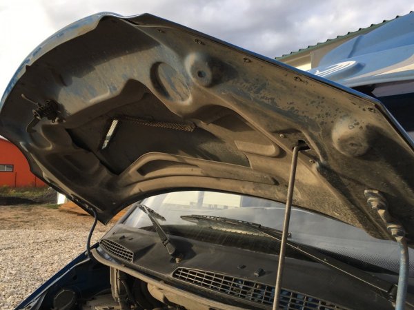

MAGNUS 1 162 Опубликовано 6 мая, 2018 ниче у вас цены! у нас 3-5 тыс средняя цена за элемент За капот дороже берут. А так, 5-6 за элемент.Может это с материалами ? Заварил петлю приятель )) Вроде бы да. Поделиться сообщением Ссылка на сообщение Поделиться на другие сайты
mishem 1 188 Опубликовано 6 мая, 2018 Это капот кривой , а не петля (( Впереди есть такие опорные резинки вот этими резинками и регулируется передняя часть капота (они резьбовые, можно закручивать и выкручивать), а задняя часть петлями. Все это делается без всяких лишних усилий. 1 Поделиться сообщением Ссылка на сообщение Поделиться на другие сайты
Алексей Ф. 10 015 Опубликовано 7 мая, 2018 (изменено) mishem, не доходит капот до этих резинок справа, я их вообще снимал...У меня теперь ещё одна беда - капот вправо сместился ,справа пара мм зазора с крылом , слева (со стороны водителя ) под 10 мм щель((Может шайбу на петлю неправильно приварили , не даёт сдвинуть вбок петлю ?Хотя вроде все ровно , напильником круглым подтачивали.. Изменено 7 мая, 2018 пользователем Алексей Ф. Поделиться сообщением Ссылка на сообщение Поделиться на другие сайты
mishem 1 188 Опубликовано 7 мая, 2018 не доходит капот до этих резинок справаТеперь то конечно, накудесничал там... :)Ты ж их погнул все, да еще и отломал. Как в анекдоте, разобьет или потеряет...Что посоветовать?Гнуть дальше, мож и выравняешь.Купить новые.Ездить так, как есть. На скорость не влияет. :) 1 Поделиться сообщением Ссылка на сообщение Поделиться на другие сайты
mishem 1 188 Опубликовано 7 мая, 2018 В принципе там все просто. Там где болты петель на капоте, регулируется в плоскости (влево-вправо, выше-ниже). Там где петли крепятся к кузову, как раз и регулируется по оси вверх-вниз. А резинками и замком регулируешь спереди.Если уж хочется петли погнуть, что б болты не крутить, да и они сами по себе "жидкие", то берешь одной рукой за дугу петли, а второй давишь в районе болтов на капоте. Закрываешь, смотришь. Перегнул, сверху на капот надавил и фсё. :) Поделиться сообщением Ссылка на сообщение Поделиться на другие сайты

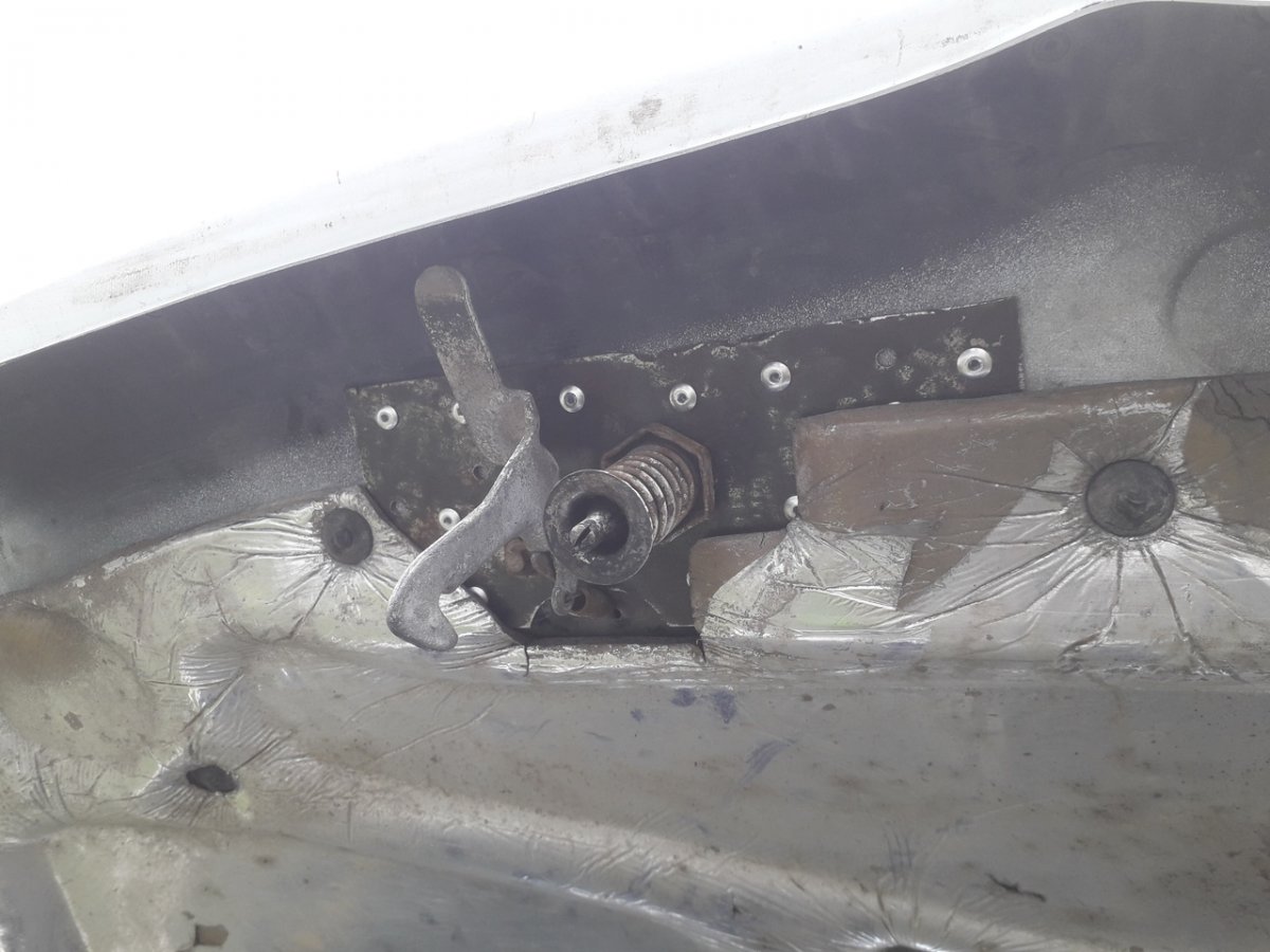

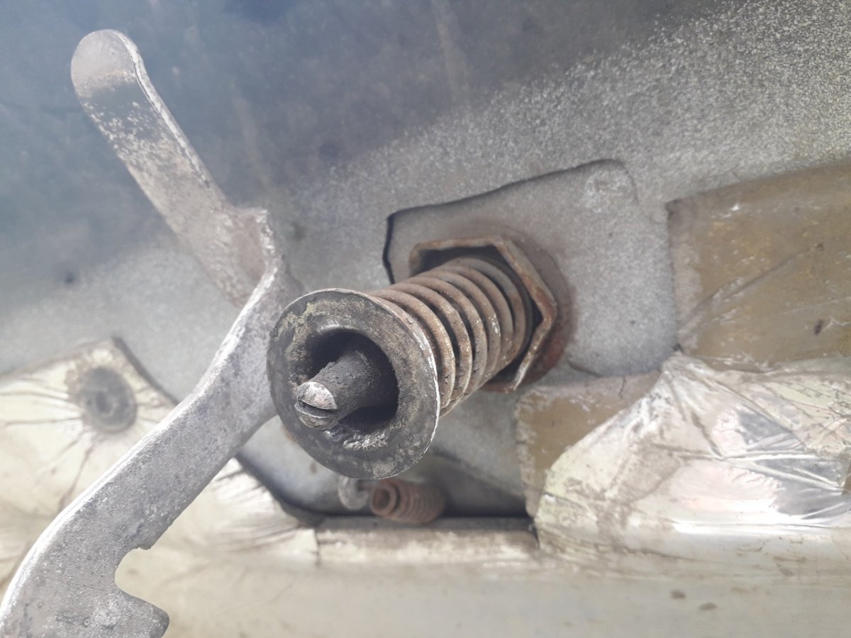

rool 782 Опубликовано 30 июля, 2019 Через год Вот так залатал, но делать это надо сразу, перед установкой. Хотя может мне хлипкий попался. 3 Поделиться сообщением Ссылка на сообщение Поделиться на другие сайты
Алексей Ф. 10 015 Опубликовано 30 июля, 2019 Надо у себя посмотреть, я каждый день рабочий открываю капот раз или два - заправочное под капотом)) Поделиться сообщением Ссылка на сообщение Поделиться на другие сайты
Allegator 181 Опубликовано 31 июля, 2019 Также выломало у пластикового капота. пришлось накладывать кусок металла. И да, сначала надо было его наложить))) Поделиться сообщением Ссылка на сообщение Поделиться на другие сайты

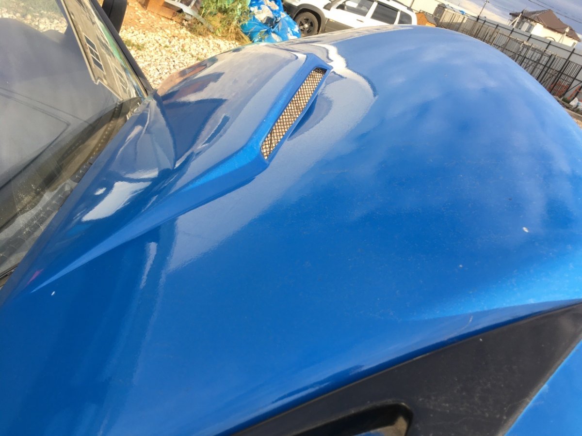

Татарин 7 683 Опубликовано 1 ноября, 2019 А меня "ноздри" напрягли.Для каких таких целей они? Воздухана там нету.Снег -дождь в подкапотное набирать? Весь движка окислами покроется от соли.А бензинка ещё и начнёт страдать пропусками зажигания . Для пацанчиков по моему.А-ля рейсеров.Такие мысли. 2 Поделиться сообщением Ссылка на сообщение Поделиться на другие сайты
Crady 8 671 Опубликовано 1 ноября, 2019 сильно напрягает "ноздря" в капоте,мотор будет как кусок грязи.главное не понятно зачем вообще сделано.или чисто под умз изобретали? каминсу то точно зимой сиё украшение как бы перебор. 1 Поделиться сообщением Ссылка на сообщение Поделиться на другие сайты
