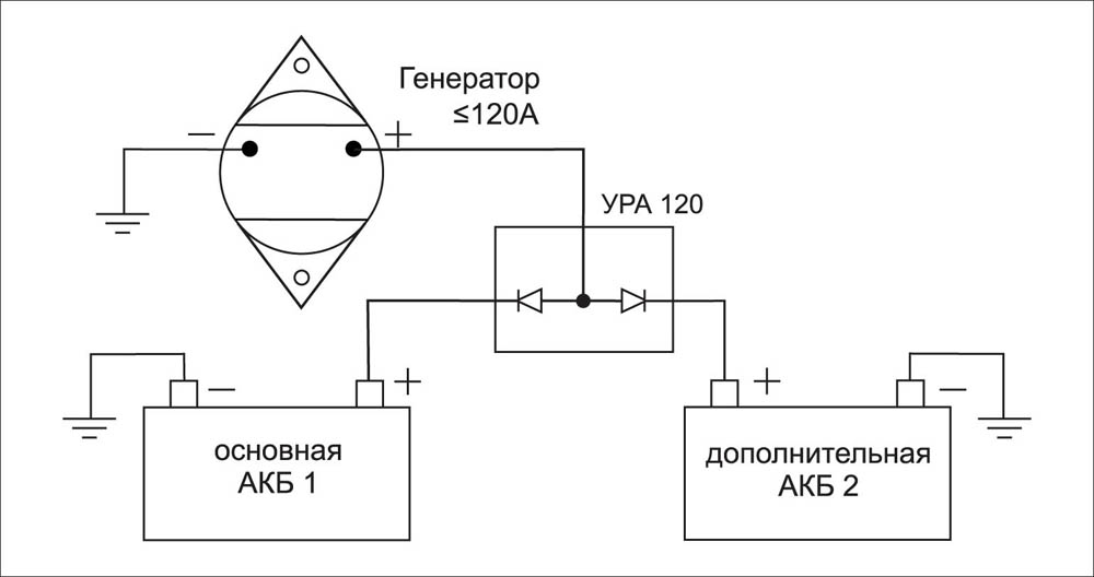

Luck 4 Опубликовано 13 декабря, 2009 (изменено) Вопреки моим ожиданиям, устройство развязки продается "как есть", то есть сама железяка и все, ни коробки, ни гарантийки, ни схемы...Соответственно, остался не совсем ясным вопрос алгоритма работы девайса, а именно - в какой очередности он будет заряжать аккумуляторы? Придется выяснять в процессе использования.Ну схему на сайте производителя взял. Она примитивная, чтобы сделать по уму, к этой схеме надо добавить выключатель массы дополнительного акка, центральный предохранитель, как на основном аккумуляторе, а так же поставить колодку предохранителей на все потребители, что будут питаться от дополнительной батареи.Это минимум. Если получится, хочу еще в цепи обеих линий поставить амперметры, чтобы наблюдать работу системы вживую.Ничего не забыл? Кстати, Карел и другие коллеги, кто так же интересовался устройством развязки АКБ.Себе-то поставили? Есть что посоветовать?Или я первым буду? ЗЫ: хотел успеть до морозов, но вот уже минус 10... Изменено 11 февраля, 2013 пользователем шурик 60 Поделиться сообщением Ссылка на сообщение Поделиться на другие сайты
Ваня Страдивари 1 377 Опубликовано 13 декабря, 2009 (изменено) А можно фото и схему подключения? Спасибо, уже не надо. :)http://www.12v.ru/site.xp/050053053124052057049124.html Ну так и что там непонятного? Проще не придумаешь. Изменено 13 декабря, 2009 пользователем morris stradiwari Поделиться сообщением Ссылка на сообщение Поделиться на другие сайты
Luck 4 Опубликовано 14 декабря, 2009 А можно фото и схему подключения? Спасибо, уже не надо. :)http://www.12v.ru/site.xp/050053053124052057049124.html Ну так и что там непонятного? Проще не придумаешь. со схемой все понятно.только упрощена она очень.вот и составляю себе список, что еще к этой схеме вдогонку надо. Поделиться сообщением Ссылка на сообщение Поделиться на другие сайты
Клим Чугункин 25 Опубликовано 14 декабря, 2009 Вопреки моим ожиданиям, устройство развязки продается "как есть", то есть сама железяка и все, ни коробки, ни гарантийки, ни схемы...Соответственно, остался не совсем ясным вопрос алгоритма работы девайса, а именно - в какой очередности он будет заряжать аккумуляторы? Придется выяснять в процессе использования.Посмотрел схему подключения - и судя по всему это просто сборка мощных диодов на два аккумулятора... Сколько отдал за этот девайс? Может дешевле было самому сделать на коленке? :)Судя по всему внутри собрана вот такая схемка:И именно по этому требуется компенсировать падение напряжения на диоде (около 0.5 - 0.3в).В принципе, достаточно пары - тройки диодов на 30А на каждое плечо. Например КД2998 (Iпр - 30А, Iпр, имп - 600А при tимп - 10000мкс). Причём в плечо дополнительных потребителей можно ток и поменьше, там же не будет потребителей типа фар, вентиляторов и т.п. с токами потребления до 50А! Поделиться сообщением Ссылка на сообщение Поделиться на другие сайты

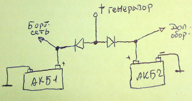

Luck 4 Опубликовано 14 декабря, 2009 В принципе, достаточно пары - тройки диодов на 30А на каждое плечо. Например КД2998 (Iпр - 30А, Iпр, имп - 600А при tимп - 10000мкс). Три диода на плечо в параллель? Чтобы по току проходили? Купил за 1300. В принципе, мог бы и сам собрать, но, во-первых, заморочка с приобретением деталей не радует, времени нет совершенно на это, а во-вторых, мне по чеку деньги компенсируют, а если сам собирать буду - фигушки.Поэтому в моем варианте проще было купить. Поделиться сообщением Ссылка на сообщение Поделиться на другие сайты
Клим Чугункин 25 Опубликовано 14 декабря, 2009 Три диода на плечо в параллель? Чтобы по току проходили? Купил за 1300. В принципе, мог бы и сам собрать, но, во-первых, заморочка с приобретением деталей не радует, времени нет совершенно на это, а во-вторых, мне по чеку деньги компенсируют, а если сам собирать буду - фигушки.Поэтому в моем варианте проще было купить.Ну да... Хотя, если по всем правилам, надо ещё и резик ставить, для уравнивания токов. Но в данном случае мне это кажется лишним...А за 1300 я бы себе таких десяток собрал, но если компенсируют - тогда базара нет :) Тем более, что уже всё красиво. А я вот собираюсь добавить напряжение на выходе с генератора добавкой диода в цепь возбуждения. Дожно поднять на 0.5в. Будем посмотреть. Неохота ставить внешнее реле-регулятор... Поделиться сообщением Ссылка на сообщение Поделиться на другие сайты

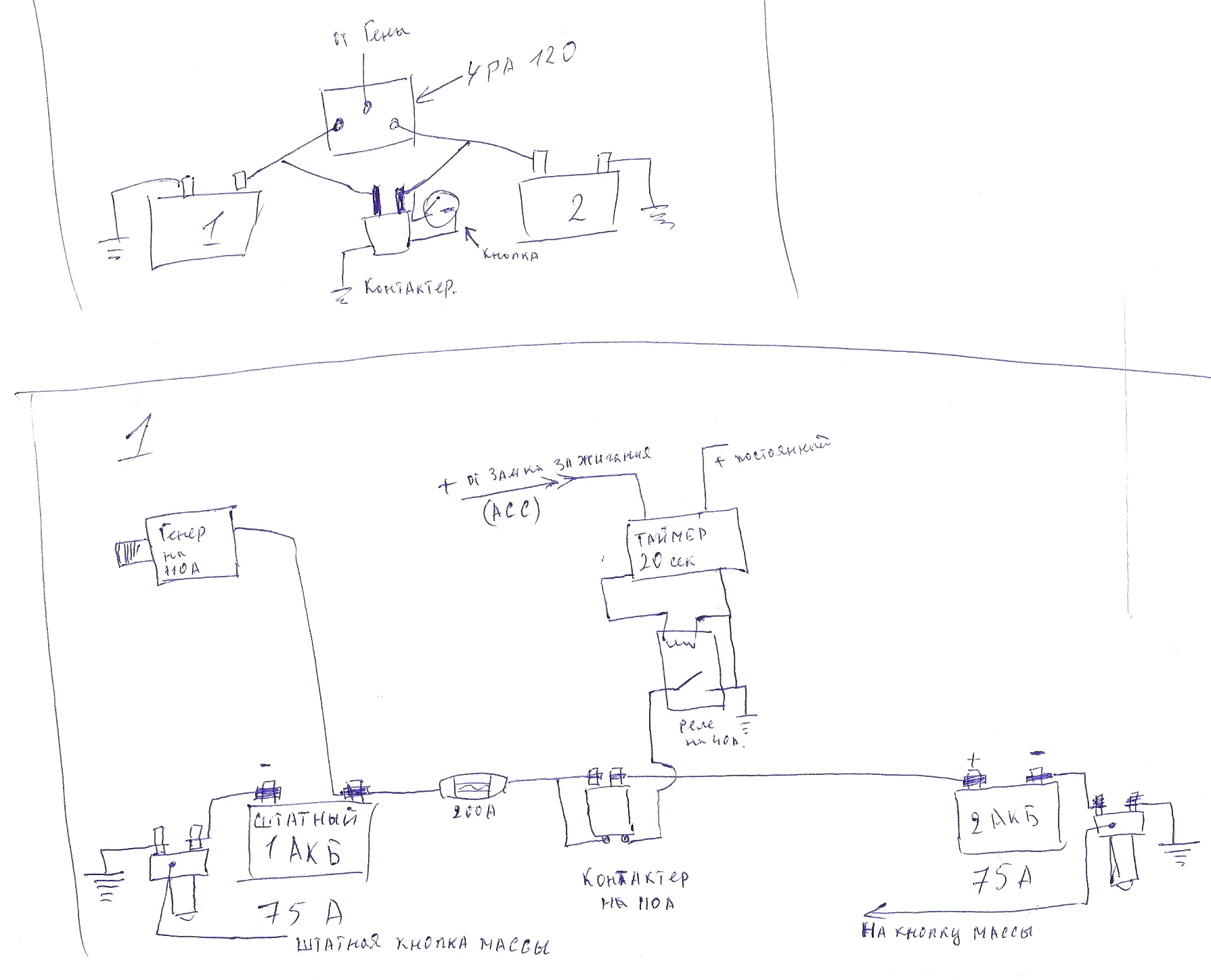

Slavkin 34 Опубликовано 29 декабря, 2009 Всем привет! Я тоже поставил в газелину второй акб, гена на 110, электроприблуд много, да и запуск зимой полегче.Оба аккума одинаковой емкости на 75а, 2-й расположен в бордачке, там же масса, в задне части авто, жирный + идет в салон, запитывая всю приблуду, там же стоит контактер на 110 а, далее провод пошел под капот и через 200 а предохранитель подключен к штатному аккуму.Работает система так, при вкл. зажигании, вкл таймер, который после истечении 20 сек вкл. реле, а то в свою очередь контактер.т.е. в течении 10 сек. мы заводим мотор, а еще через 10 с. вкл. на заряд 2-й аккум.А в морозы втыкаем зажигание на 20 сек. и крутим двиголо уже двумя аккумами. Очень удобно. Поделиться сообщением Ссылка на сообщение Поделиться на другие сайты
suxan 4 Опубликовано 29 декабря, 2009 Всем привет! Я тоже поставил в газелину второй акб, гена на 110, электроприблуд много, да и запуск зимой полегче.Оба аккума одинаковой емкости на 75а, 2-й расположен в бордачке, там же масса, в задне части авто, жирный + идет в салон, запитывая всю приблуду, там же стоит контактер на 110 а, далее провод пошел под капот и через 200 а предохранитель подключен к штатному аккуму.Работает система так, при вкл. зажигании, вкл таймер, который после истечении 20 сек вкл. реле, а то в свою очередь контактер.т.е. в течении 10 сек. мы заводим мотор, а еще через 10 с. вкл. на заряд 2-й аккум.А в морозы втыкаем зажигание на 20 сек. и крутим двиголо уже двумя аккумами. Очень удобно. ну так схемку набросай Поделиться сообщением Ссылка на сообщение Поделиться на другие сайты
Slavkin 34 Опубликовано 30 декабря, 2009 Я бы собрал как на схемке 2На тот момент, когда ставил 2-й аккум, такого прибамбаса как ура 120 не было и распределителя заряда тоже, как я ни старался не нашел.У меня подозрения, что аккумы испытывают некоторый недозаряд, поэтому летом думаю воткнуть второй генер, и все нагрузки переместить на 2-й аккум, а на штатном оставить родные нагрузки. Поделиться сообщением Ссылка на сообщение Поделиться на другие сайты
