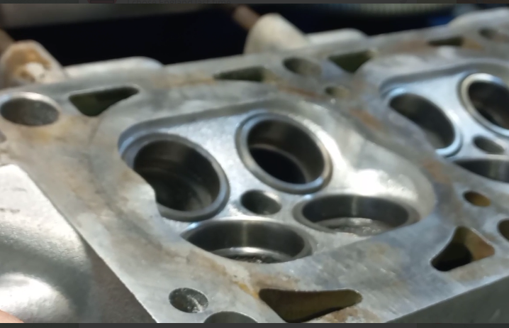

Лёха24 216 Опубликовано 13 ноября, 2023 В 02.11.2023 в 20:55, zhn36 сказал: потом расскажешь че почем хоккей с мячом Дефектовка моей ГБЦ на их канале. https://t.me/gbc70/69401 Забор//Доставка агрегата по городу 300,002 Мойка УЗ - ВАННА* ультразвуковая ванна 1*000,003 Чистка от нагара * механическая 500,004 Разборка///Сборка клапанного механизма (сухарь, пружина, клапан) 16 кл. 1*000,005 Напр. втулка клапана замена 16 шт 150,00 2*400,006 Напр. втулка клапана «райбирование» 16 шт 60,00 960,007 Седло клапана впуск/выпуск замена 16 шт 300,00 4*800,008 Седло клапана «прирезка» на Итальянском оборуд. «ROSSI & KRAMER» 16 шт 230,00 3*680,009 Клапан* притирка 16 шт 150,00 2*400,0010 Маслосъёмный колпачок замена 16 шт 60,00 960,0011 Постель прирезка «райбирование» ГБЦ 405-406-409 4*000,0012 Плоскость шлифовка 1*700,00ремонт на согласование (без стоимости запчастей) 23*700,00Запчасти написал, что бы ставили свои.Втулки направляющие клапана ВАЗ-2108 (впуск+выпуск) компл 16 шт 3*200,00Клапан впускной ЗМЗ, ВАЗ 2108 HERZOG 8 шт 3*200,00Клапан выпускной ЗМЗ, ВАЗ 2108 HERZOG 8 шт 4*800,00Седло впуск ЗМЗ, ВАЗ (+0,10 мм.) (металлокерамика h=7,5 мм.) 8 шт 1*600,00Седло впуск ЗМЗ, ВАЗ (+0,10 мм.) (металлокерамика h=9 мм.) 8 шт 1*760,00Маслосъёмный колпачок дв. ЗМЗ 406, ВАЗ 2101, 2018 (Завод) Вэлконт г. Кирово-Чепецк 16 шт 960,00запчасти*=15520рПеревёл на запчасти 15*520р. 3 Поделиться сообщением Ссылка на сообщение Поделиться на другие сайты
Лёха24 216 Опубликовано 16 ноября, 2023 Продолжение ремонта моей ГБЦ ,отбор седел перед заменой. https://t.me/gbc70/7030 Что то клапана выпускные на 3-ем цилиндре не нравятся мне ,в каком то белом нагаре ,как буд то бедная смесь в этом цилиндре была. Миниатюры Поделиться сообщением Ссылка на сообщение Поделиться на другие сайты
Лёха24 216 Опубликовано 17 ноября, 2023 Замена сёдел. Поделиться сообщением Ссылка на сообщение Поделиться на другие сайты
Лёха24 216 Опубликовано 17 ноября, 2023 Работа с сёдлами : торцовка и прирезка фаски. https://t.me/gbc70/7055Финишная притирка клапанов https://t.me/gbc70/7056 1 Поделиться сообщением Ссылка на сообщение Поделиться на другие сайты
Лёха24 216 Опубликовано 18 ноября, 2023 (изменено) Проверка на герметичность https://t.me/gbc70/7063 Изменено 18 ноября, 2023 пользователем Лёха24 Поделиться сообщением Ссылка на сообщение Поделиться на другие сайты

Лёха24 216 Опубликовано 19 ноября, 2023 (изменено) 20 часов назад, PanDiman сказал: т.е ремонт получается дороже чем купить новую ?! новая стоит от 27000т.р-до 70000т.р.последнюю надо ещё перебрать ,что бы поехала ,а за 27000 наверно сразу в лом сдавать. Там в принципе от моей ГБЦ корпус поведенный и пружины остались. Остальное всё менялось и делалось. Изменено 19 ноября, 2023 пользователем Лёха24 Поделиться сообщением Ссылка на сообщение Поделиться на другие сайты
Лёха24 216 Опубликовано 28 ноября, 2023 (изменено) От качество ремонта Изменено 28 ноября, 2023 пользователем Лёха24 Поделиться сообщением Ссылка на сообщение Поделиться на другие сайты
