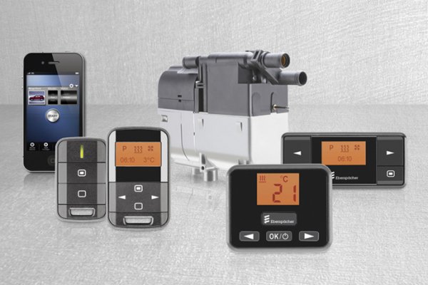

Дизелист 19 Опубликовано 8 декабря, 2014 таймер какой-то новый.сам установщик ещё тогда сказал,что не видел ещё такой. прямоугольный. четыре кнопки,нажимали одновременно две крайнии со стрелками,ни чего не показывает..диагностика и ремонт бесплатно,по гарантииГарантия - это когда по вине установщика. У Вас большая вероятность что из-за соляры. После того как высветиться ошибка нужно нажать кнопки сострелками одновременно и высветиться номера ошибок. Но если времени не жаль езжайте к установщикам. Только потом не забудьте отписаться как они из вас дурака будут делать. Поделиться сообщением Ссылка на сообщение Поделиться на другие сайты
olegin222 4 Опубликовано 8 декабря, 2014 вот картинку нашёл,у меня стоит самый крайний с справа.Гарантия - это когда по вине установщика. У Вас большая вероятность что из-за соляры. После того как высветиться ошибка нужно нажать кнопки сострелками одновременно и высветиться номера ошибок. Но если времени не жаль езжайте к установщикам. Только потом не забудьте отписаться как они из вас дурака будут делать.нажимал одновременно.не показывает. у напарника сын юрист,засудит на хрен,сами рады не будут. Поделиться сообщением Ссылка на сообщение Поделиться на другие сайты
Дизелист 19 Опубликовано 8 декабря, 2014 вот картинку нашёл,у меня стоит самый крайний с справа.нажимал одновременно.не показывает. у напарника сын юрист,засудит на хрен,сами рады не будут.А у меня маленький с белыми кнопками. Не такой. Может они диагностику убрали в новых моделях? Поделиться сообщением Ссылка на сообщение Поделиться на другие сайты
olegin222 4 Опубликовано 8 декабря, 2014 А у меня маленький с белыми кнопками. Не такой. Может они диагностику убрали в новых моделях?вот и эти кричат,нет диагностики на этой модели. Поделиться сообщением Ссылка на сообщение Поделиться на другие сайты
