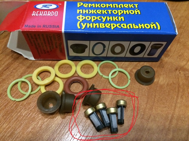

gapon 12 Опубликовано 4 октября, 2014 (изменено) микрофильтр из сименсов вытащить можно,но при этом 70% фильтров под выброс.в бошах фильтр стоит в нутри форсунки,и практически не извлекаем.меняют их при необходимости.когда они забиты до такой степени что вообще не пропускают любую жижу.а так химия прекрасно растворяет весь осадок в них.фильтра эти не для задержки каких мех примесей.для этого фильтр в магистрали,а для задержки труднорастворимых в бензине взвесей.цена фильтра этого,микрофильтра от 25 рублей в опте.и торгуют их только оптом,от 100 штук минимум.такие микрофильтры, Олег? Изменено 4 октября, 2014 пользователем gapon Поделиться сообщением Ссылка на сообщение Поделиться на другие сайты
Crady 8 674 Опубликовано 4 октября, 2014 такие микрофильтры,такие,мы их от ауди используем.просто разжились сразу большой партией.но меняют их редко.да и ванне ультразвуковой они до чиста отмываются.меняют их в основном когда они уже порваны или уже нет смысла их чистить,бывает так вот "удачно" заправляются. Поделиться сообщением Ссылка на сообщение Поделиться на другие сайты
gapon 12 Опубликовано 5 октября, 2014 такие,мы их от ауди используем.просто разжились сразу большой партией.но меняют их редко.да и ванне ультразвуковой они до чиста отмываются.меняют их в основном когда они уже порваны или уже нет смысла их чистить,бывает так вот "удачно" заправляются.а где-нибудь есть мануал по разборке форсунки-чтоб до этих сеточек добраться? Поделиться сообщением Ссылка на сообщение Поделиться на другие сайты
Crady 8 674 Опубликовано 5 октября, 2014 а где-нибудь есть мануал по разборке форсунки-чтоб до этих сеточек добраться?в сименсах на самом входе.мануала нет,везде пишут нужно спец приспособление за номером таким то.... Поделиться сообщением Ссылка на сообщение Поделиться на другие сайты

usergaz74 29 Опубликовано 20 декабря, 2014 в сименсах на самом входе.мануала нет,везде пишут нужно спец приспособление за номером таким то....на сто их чем-то типа самореза подходящего выдернули - по принципу штопора и пробки. Поделиться сообщением Ссылка на сообщение Поделиться на другие сайты
Crady 8 674 Опубликовано 20 декабря, 2014 их чем-то типа саморезане чем то типа,а саморезом и выдрали. обычный саморез с пресс шляпкой. :D только аккуратно надо,не загоняя его со всей дури туда,а чуть зацепив пластик,при навыке даже сетку не повреждаешь. Поделиться сообщением Ссылка на сообщение Поделиться на другие сайты
