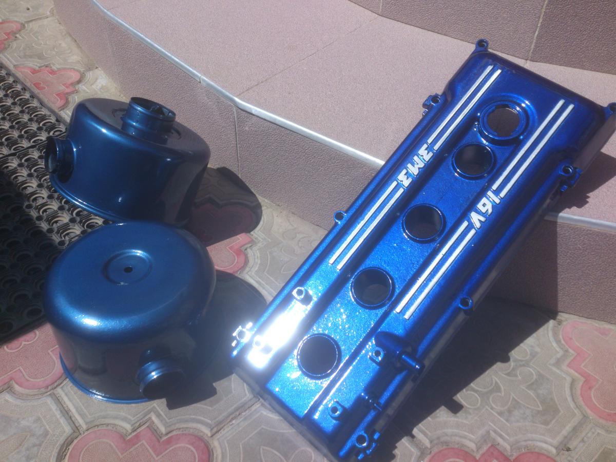

oberst 200 Опубликовано 29 июня, 2014 Немного рукоблудия в свободное время. :D Под капотом тоже красота должна быть 2 Поделиться сообщением Ссылка на сообщение Поделиться на другие сайты

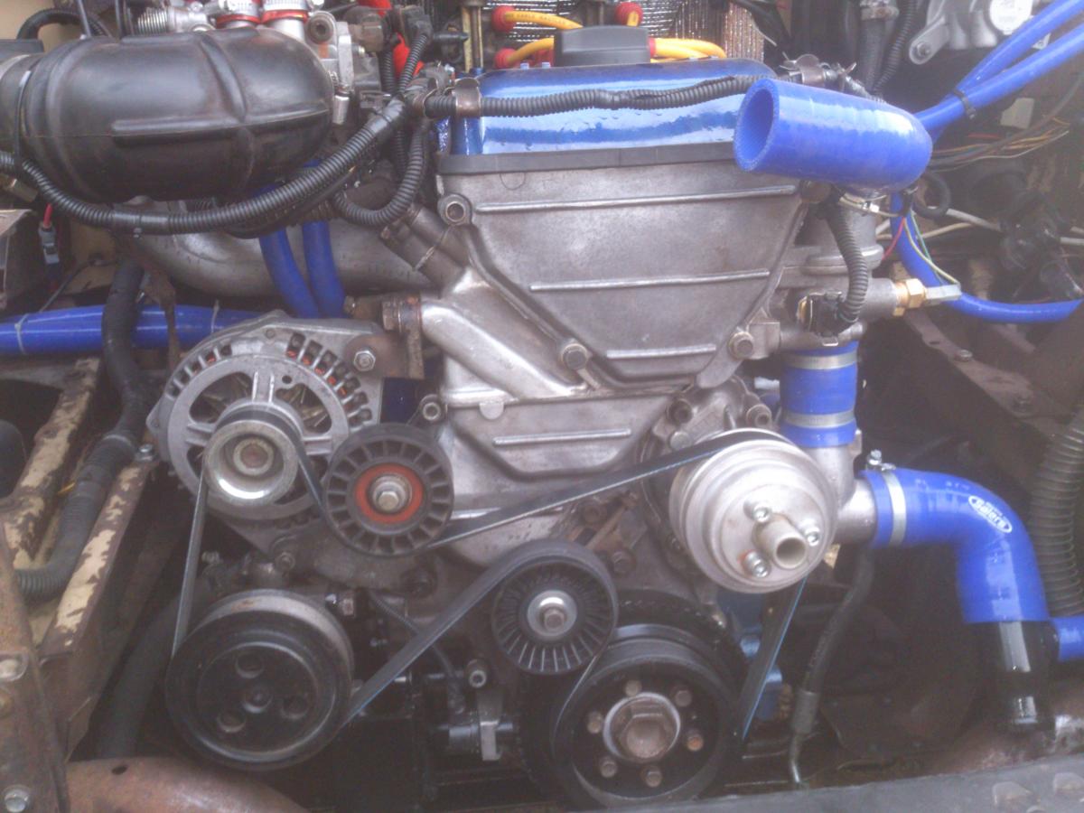

oberst 200 Опубликовано 6 августа, 2014 Немного переделал ремень генератора и ГУР. Ремень теперь длиннее 1513, за то все шкивы обхвачены ремнем плотно, а не так как помпа в заводской версии Поделиться сообщением Ссылка на сообщение Поделиться на другие сайты
