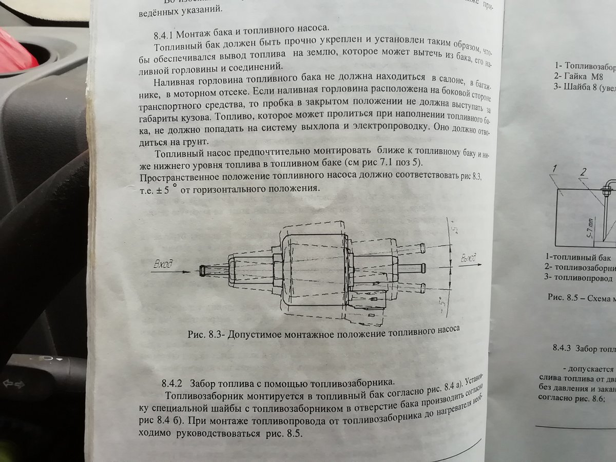

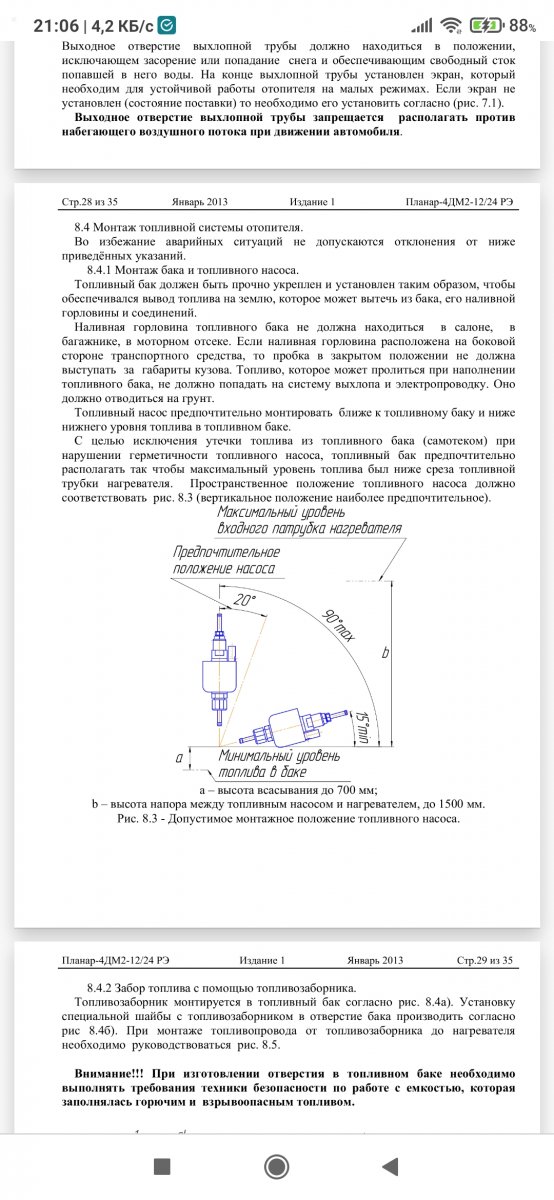

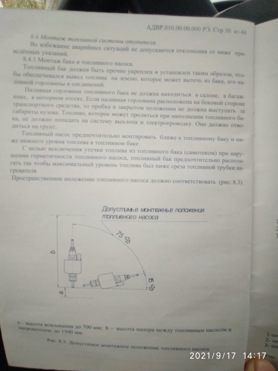

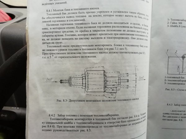

dtrans 1 317 Опубликовано 16 сентября, 2021 Сейчас на сайте стр 30, только горизонтально +-5 https://advers.ru/storage/app/media//Manuals/Heaters/po-montazhu-130219g-a5-bez-dubl-tabl.pdf Поделиться сообщением Ссылка на сообщение Поделиться на другие сайты
Alex030569 6 706 Опубликовано 16 сентября, 2021 30 минут назад, dtrans сказал: Сейчас на сайте стр 30, только горизонтально +-5 https://advers.ru/storage/app/media//Manuals/Heaters/po-montazhu-130219g-a5-bez-dubl-tabl.pdf Странно. Поделиться сообщением Ссылка на сообщение Поделиться на другие сайты
Crady 8 651 Опубликовано 16 сентября, 2021 2 минуты назад, Alex030569 сказал: Странно. чего странного то?у эбера и вебасты такие же приколы есть,зависит от типа используемого насоса.один вертикально,второй горизонтально,а универсальный бензин дизель под 45 градусов.но как показала практика требования требованиями,работают как не поставь. точней это не требования,а рекомендации под идеальное расположение,чего случается очень редко. Поделиться сообщением Ссылка на сообщение Поделиться на другие сайты

oleg33petrovich 383 Опубликовано 17 сентября, 2021 @Alex030569 Обратите внимание как надо монтировать насос по отношению к баку Поделиться сообщением Ссылка на сообщение Поделиться на другие сайты
Alex030569 6 706 Опубликовано 17 сентября, 2021 (изменено) 1 час назад, oleg33petrovich сказал: @Alex030569 Обратите внимание как надо монтировать насос по отношению к баку В моей инструкции так нарисовано,стр 30. 2 часа назад, oleg33petrovich сказал: В Перми горелку чистили, и ставили сеточку, молодой парень сказал старшему что сеточка немного не такая, старшой махнул рукой и сказал ставь такую, взяли с меня 2 000р , не могла она за два месеца закоксоватся, шишку вспучило через два месяца, горелка была чистая, вот и думай теперь что послужило вспучиванию, за горелку в которой тоже стоит круглая сеточка заплатил 3 600р , это было два года назад. Тебе поставили маленькую сеточку,она болтается в посадочном месте.В результате из за не качественного топлива забило горелку,что и привело ее к выходу из строя. Сетка,которая стоит в самой горелке,не меняется. Изменено 17 сентября, 2021 пользователем Alex030569 Поделиться сообщением Ссылка на сообщение Поделиться на другие сайты
