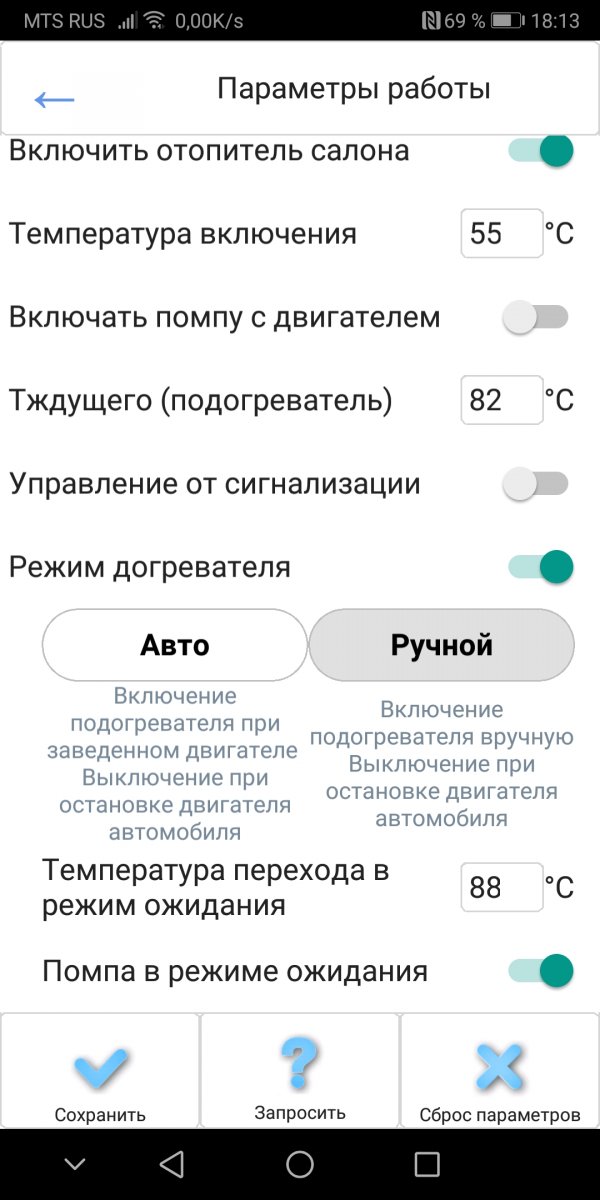

rusgg 4 003 Опубликовано 3 октября, 2021 8 часов назад, Дани117 сказал: Что будем делать с вашими громкими заявлениями Вебаста у меня стоит, старт у нее гораздо сложнее чем у фена аккум высаживает. Дальше вебаста больше 2х часов не работает, выключается и снова старт. Помпа изнашивается , не менял ее , но ротор клинит периодически, люфт большой. Вентиляторы и радиатор у меня доп в салоне, это всего 0 4 ампера , но тоже сажает аккум. Аккумуляторы 120ач, если их посадить на стоянке, то заряжается от генератора больше 2х суток. После суток ёмкости у них маловато. Во общем я тоже раньше ночевал на мокрой, так себе возня, плюсов мало. 2 Поделиться сообщением Ссылка на сообщение Поделиться на другие сайты
rusgg 4 003 Опубликовано 3 октября, 2021 Я ее так подключил что если закрыть кран печки то тосол циркулирует только через салоный радиатор, решает вопрос расхода топлива. В 24.05.2011 в 23:01, rusgg сказал: фен самарский теплостар жрет больше жидкого вебасто вместе с помпой дополнительный радиатор стоит в кабине с 4 вентиляторами от пк и терморегулятор О Поделиться сообщением Ссылка на сообщение Поделиться на другие сайты
Дани117 29 Опубликовано 3 октября, 2021 12 часов назад, колобок сказал: но алгоритм один,единственный ньюанс, при работающем ДВС не включается помпа(а нужны ли эти заморочки? с 1991 года пользуюсь разными котлами и фенами(ну это так,к слову о продолжительности пользования котлов и фенов),у меня даже на даче стоит на отоплении дизельный котел 14ТС Пока не заведешь с клавиши не включишь. С клавиши нельзя таймер задать Поделиться сообщением Ссылка на сообщение Поделиться на другие сайты
dtrans 1 618 Опубликовано 3 октября, 2021 8 часов назад, Дани117 сказал: Пока не заведешь с клавиши не включишь. С клавиши нельзя таймер задать Не понятно, зачем завод внедрил эту клавишу. На заведенном запускается с пульта одним нажатием Поделиться сообщением Ссылка на сообщение Поделиться на другие сайты
Дани117 29 Опубликовано 3 октября, 2021 1 час назад, dtrans сказал: Не понятно, зачем завод внедрил эту клавишу. На заведенном запускается с пульта одним нажатием Есть один нюанс, если заглушить, то автономка вырубится, если запуск был с клавиши. Поделиться сообщением Ссылка на сообщение Поделиться на другие сайты
rusgg 4 003 Опубликовано 3 октября, 2021 1 минуту назад, Дани117 сказал: Есть один нюанс, если заглушить, то автономка вырубится, если запуск был с клавиши. Режим догревателя если выбран авто, то включается при заведеном моторе автоматически Если выбран вручную, то включается только вручную. Выключается догреватель всегда при выключении мотора . А какие проблемы , включить вручную всегда можно . Поделиться сообщением Ссылка на сообщение Поделиться на другие сайты

Дани117 29 Опубликовано 3 октября, 2021 23 минуты назад, rusgg сказал: Режим догревателя если выбран авто, то включается при заведеном моторе автоматически Если выбран вручную, то включается только вручную. Выключается догреватель всегда при выключении мотора . А какие проблемы , включить вручную всегда можно . Мне удобнее пользоваться по другому. С пульта это автономка, с клавиши догреватель. На мерсе так реализовано. Каждому своё, для чего меня пытаться переучить... хз, не пойму этой настойчивости. Сначала советы, какую автономка мне выбрать, потом поучать как ей пользоваться. У вас есть автономка? Вот и тыкайте на ней клавиши, как вам нравится... Поделиться сообщением Ссылка на сообщение Поделиться на другие сайты

Crady 8 673 Опубликовано 3 октября, 2021 не знаю у кого что стоит,но.продукция которая стоит на газ,то есть изначально вебасто ТТ5 эво по просьбе газа для удешевления была сильно кастрирована.по сути и не автономка толком,и не подогреватель .превратить в полноценную можно 2 способами,либо замена платы управления на полноценную,либо некий колхозинг из кучки реле и ещё кое каких допов. кому интересно цепляете инженерную версию вебасто термотоп тест,на сайте правда простые,для диагностики,но думается все прекрасно догадываются где найти нужное,простой к лайн адаптер,тот же ваг ком вполне себе катит,ну и смотрим.понимаем что в обёртке вебасто от завода подсунули огрызок. так что,что бы нормально пользоваться тем что предлагается от газа,нужно традиционно приложить ручки.что,куда и как давно расписано на множестве ресурсов. Поделиться сообщением Ссылка на сообщение Поделиться на другие сайты
