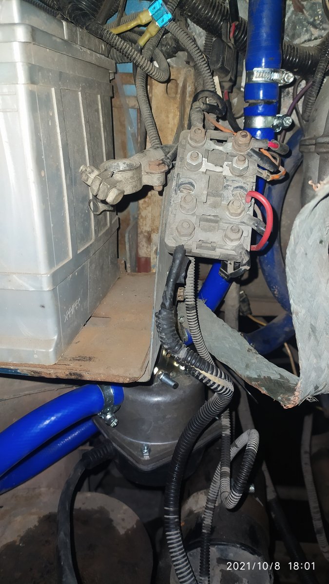

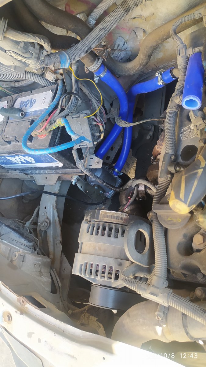

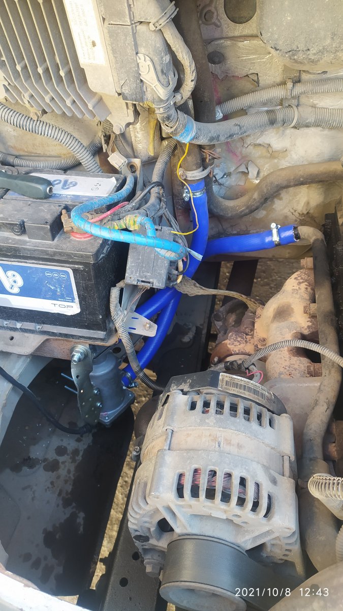

Alex030569 6 939 Опубликовано 8 октября, 2021 (изменено) В 16.09.2021 в 09:57, aleks2 сказал: Вспомнил,хомут быстрозажимной поставил а он на холодную плохо держал ну и завоздушило ,а результат все тот же. Сейчас термо реле по достижении температуры 70 градусов,отключает и Тен и крыльчатку.Раньше отключало только Тен.Получалось если пробка воздушная,то термодатчик срабатывал,отключив лишь Тен.А крыльчатка крутила на сухую. Сегодня поставил себе Северс+ на 2 кВт. Проверил,за 15 минут +60 по приборам.Поставил в разрыв шлашна между блоком и входом в печку. Так же поставили товарищу.Только у него Старт Турбо.И на схеме подключения указано,что ставить в разрыв между выходом из печки и блоком цилиндров.Зачем так,я не понимаю.Какая разница,где ставить котел,если есть принудительная циркуляция. Это у меня. Это у друга. Изменено 8 октября, 2021 пользователем Alex030569 1 Поделиться сообщением Ссылка на сообщение Поделиться на другие сайты
aleks2 1 201 Опубликовано 9 октября, 2021 @Alex030569 нормально встал ,эл кран выкинул? Туда ещё помпа просится. Поделиться сообщением Ссылка на сообщение Поделиться на другие сайты
Alex030569 6 939 Опубликовано 9 октября, 2021 14 минут назад, aleks2 сказал: @Alex030569 нормально встал ,эл кран выкинул? Туда ещё помпа просится. Эл.кран выкинул,он не рабочий был.Надоело их менять пачками.И дорабатывал их,а толку нет.Зимой можно и без крана. А зачем помпу ещё туда? Поделиться сообщением Ссылка на сообщение Поделиться на другие сайты

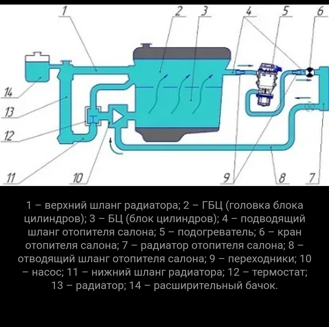

Alex030569 6 939 Опубликовано 9 октября, 2021 1 час назад, rusgg сказал: @Alex030569 перекрыл воду в печку штатную, в определённых условиях может не хватить и будет не очень тепло А если между выходом из печки и блоком,то не перекрыл? То же самое будет.Ни какой разницы где стоит котел,до печки салона или после. Вот схема подключения Северс+. 1 Поделиться сообщением Ссылка на сообщение Поделиться на другие сайты
