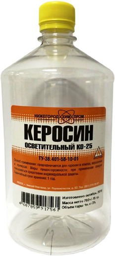

dtrans 1 619 Опубликовано 16 декабря, 2021 В 11.12.2021 в 10:55, zhn36 сказал: @Игорь85 керосин в Леруа продаеться Леруа ТС- 1 для красок. Нужен осветительный КО-25. Цена его не гуманная. В 11.12.2021 в 13:54, Игорь85 сказал: Да стоит у меня фильтр, от бензинки. Да надоел весь этот геморрой. На зиму мне 30 литров, керосина за глаза хватит. Отпишусь как работает на керосина. Да и когда бодяжишь бензином, греет хуже. ТС-1 не бери. Вонища от выхлопа "на километр".На себе испробовано. Поделиться сообщением Ссылка на сообщение Поделиться на другие сайты
Игорь85 785 Опубликовано 16 декабря, 2021 (изменено) 10 минут назад, dtrans сказал: Леруа ТС- 1 для красок. Нужен осветительный КО-25. Цена его не гуманная. ТС-1 не бери. Вонища от выхлопа "на километр".На себе испробовано. Ну не знаю, заехал в магазин запчастей для грузовых. Берут на автономки тс-1 10227-86.спецально привозят для автономок. Залью, попробую с понедельника похолодание обещают. Посмотрим разбавлю 50/50 с солярий. А вот с Леруа, тоже не советуют. Изменено 16 декабря, 2021 пользователем Игорь85 Поделиться сообщением Ссылка на сообщение Поделиться на другие сайты
dtrans 1 619 Опубликовано 16 декабря, 2021 32 минуты назад, Игорь85 сказал: Берут на автономки тс-1 10227-86.спецально привозят для автономок. Залью, попробую с понедельника похолодание обещают. Посмотрим разбавлю 50/50 с солярий. А вот с Леруа, тоже не советуют. В Леруа именно такой и продают. Нужен для керосиновых ламп, примусов. Поделиться сообщением Ссылка на сообщение Поделиться на другие сайты
