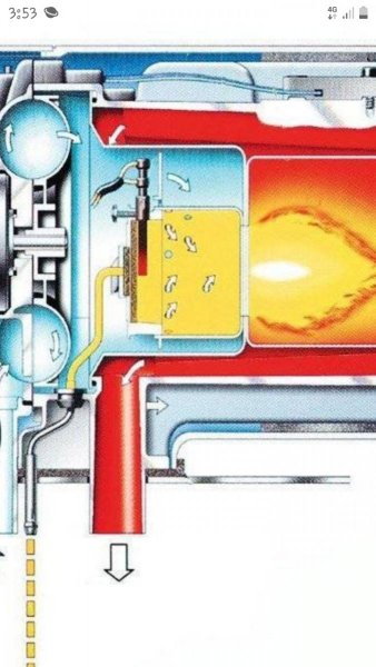

rusgg 4 007 Опубликовано 25 октября, 2022 8 часов назад, ZAN57 сказал: Там воздух подаётся отдельно на свечу? А чем он качается, там есть отдельный воздушный насос, или общий поток от турбинки? Есть маленькая дырочка в сеточку которая нагревается свечей, другая сеточка стоит в камере сгорания и нагревается непосредственно там огнём. Поделиться сообщением Ссылка на сообщение Поделиться на другие сайты

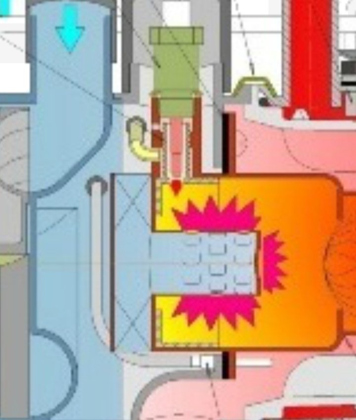

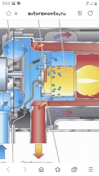

rusgg 4 007 Опубликовано 26 октября, 2022 Здесь хорошо видно пусковую сеточку вокруг свечи , трубку топливную и отверстие для воздуха чуть выше топливной. А вот западные системы без пусковой сеточки Поделиться сообщением Ссылка на сообщение Поделиться на другие сайты
