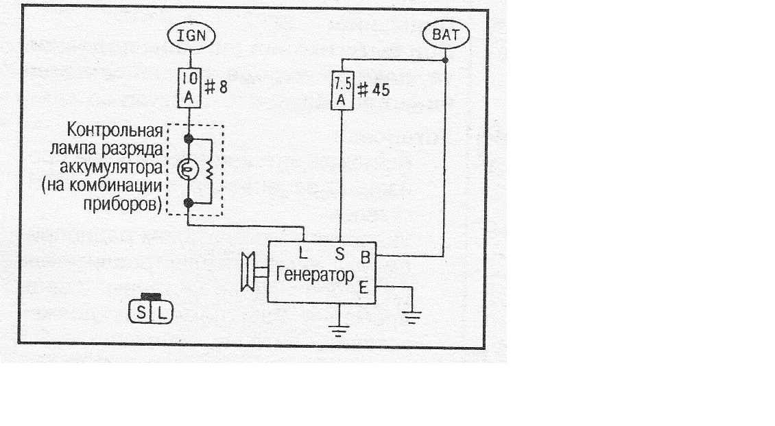

donis 75 0 Опубликовано 23 июня, 2013 У меня, наверно как у всех 13.8, а вот лампочка на панели горит в пол накала. Это то как объяснить? Мож 13.8 всё же мало? Поделиться сообщением Ссылка на сообщение Поделиться на другие сайты
шурик 60 492 Опубликовано 23 июня, 2013 (изменено) а вот лампочка на панели горит в пол накала. Это то как объяснить?Если с контактами всё в порядке то скорей всего пробит один из дополнительных диодов в диодном мосту генератора. https://www.gazelleclub.ru/forum/topic/2950-generator-i-ego-problemy-zariadka/page-20?do=findComment&comment=466252 Изменено 23 июня, 2013 пользователем шурик 60 Поделиться сообщением Ссылка на сообщение Поделиться на другие сайты
Toyota007 2 890 Опубликовано 23 июня, 2013 Нужно проверит напругу,сколько вольт подаеться на эту лампочку,да и массу проверить на лапочку не мешало бы..может она окислилась,по этому и идет сопротивление. Поделиться сообщением Ссылка на сообщение Поделиться на другие сайты
Денис Колосветов 64 Опубликовано 24 июня, 2013 ,да и массу проверить на лапочку не мешало бы..может она окислилась,по этому и идет сопротивление.Так то массы там нет ))) на щитке при включении зажигания на лампу идет плюс. второй контакт лампы идет на одну щетку. Пока гена не крутиться на щетку минус. Вот и горит лампа. Как только гена начинает крутиться на щетке появляется плюс. Плюс+плюс - лампа не горит. Проблема скорее всего в пробитом доп. диоде на диодном мосту. Поделиться сообщением Ссылка на сообщение Поделиться на другие сайты
Toyota007 2 890 Опубликовано 24 июня, 2013 Так то массы там нет ))) на щитке при включении зажигания на лампу идет плюс. второй контакт лампы идет на одну щетку. Пока гена не крутиться на щетку минус. Вот и горит лампа. Как только гена начинает крутиться на щетке появляется плюс. Плюс+плюс - лампа не горит. Проблема скорее всего в пробитом доп. диоде на диодном мосту.Всё правильно,я то подумал про обычную ламочку,а здесь имелось в виду лампа зарядки. Поделиться сообщением Ссылка на сообщение Поделиться на другие сайты
