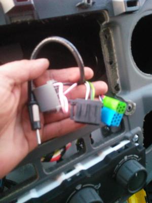

Алексей Ф. 10 421 Опубликовано 26 января, 2022 В 06.12.2018 в 18:08, Iskander сказал: Газель бизнес с панелью наподобие "Некста",решил проверить наличие проводов для подключения магнитолы - они есть. И ещё есть кабель для подключения антенны. Подскажите куда он идёт? Может на том конце переходник чтобы антенну подключить? Интересно, а провода есть к динамикам у ног? Есть сейчас внешние антенны хорошие? БОШ наверное не приклеить толком к холодному стеклу зимой? Поделиться сообщением Ссылка на сообщение Поделиться на другие сайты
PanDiman 1 997 Опубликовано 26 января, 2022 13 минут назад, Алексей Ф. сказал: Интересно, а провода есть к динамикам у ног? Есть сейчас внешние антенны хорошие? БОШ наверное не приклеить толком к холодному стеклу зимой? у меня была, даже штатные стоят динамики Поделиться сообщением Ссылка на сообщение Поделиться на другие сайты
Алексей Ф. 10 421 Опубликовано 26 января, 2022 Динамиков нет, но провода какие то подходят к месту установки и разъём на антенну(мама) висит там же. Выше под панелью ещё какие то три колодки висят, наверное разъёмы к магнитоле. Поделиться сообщением Ссылка на сообщение Поделиться на другие сайты
