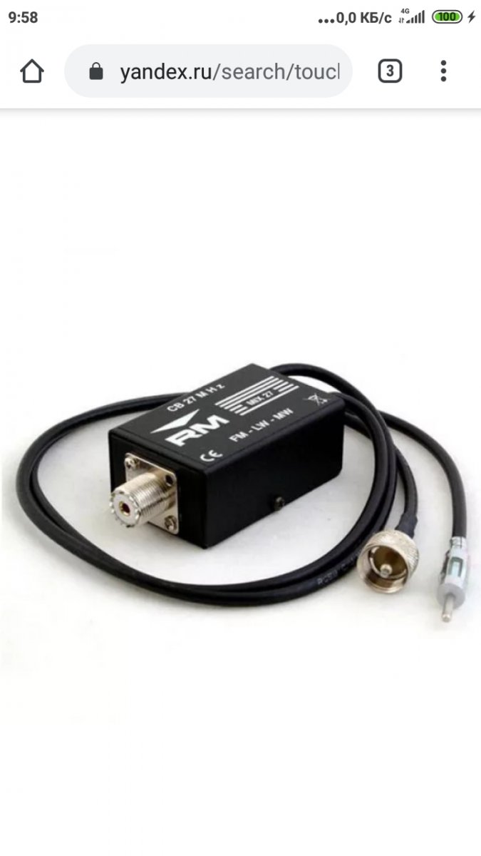

Crady 8 673 Опубликовано 24 ноября, 2019 @Alex030569 катушки с неё выдирать надо,эт точно.а так и продают уже блочки для одновременной работы сиби и фм с одной антенны.правда как чего не могу сказать,сам не пользовался. Поделиться сообщением Ссылка на сообщение Поделиться на другие сайты
Alex030569 7 003 Опубликовано 24 ноября, 2019 Только что, Crady сказал: @Alex030569 катушки с неё выдирать надо,эт точно.а так и продают уже блочки для одновременной работы сиби и фм с одной антенны.правда как чего не могу сказать,сам не пользовался. Вот это новость! Будем поискать этот блок. Опять незадача-рация стоит под потолком,магнитола в штатном месте.Не хватит длины кабелей. Все таки буду переделывать старую СиБи антенну. Поделиться сообщением Ссылка на сообщение Поделиться на другие сайты
Alex030569 7 003 Опубликовано 24 ноября, 2019 Сижу,вспоминаю-а не активная ли у меня антенна? Полез разбирать обшивку потолка,надо проверить. Поделиться сообщением Ссылка на сообщение Поделиться на другие сайты
Crady 8 673 Опубликовано 24 ноября, 2019 19 минут назад, Alex030569 сказал: Не хватит длины кабелей блок рядом с рацией,а на радио удлинитель,они уже и готовые в продаже есть.. Поделиться сообщением Ссылка на сообщение Поделиться на другие сайты
