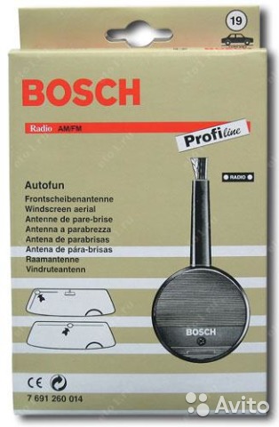

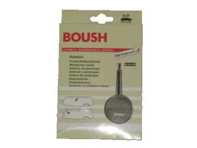

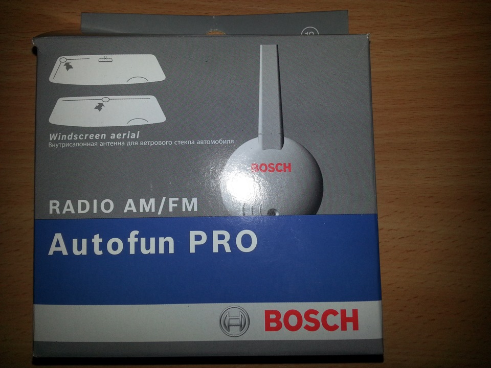

Игорь, а какая активная антенна приклеена у тебя?
РИЕ
Да, типа, Бош,что ли... Думал самая-самая, а вот как вышло...
УТЮГ888
Да, типа, Бош,что ли. Думал самая-самая, а вот как вышло.
если "типа" , то и результат соответствующий вышел.какая твоя из трёх, сознавайся?
РИЕ
Первый. Такой и на бизнесе стоит с завода. Там тоже не очень покрытие.
Что, неправильный ответ? :)
УТЮГ888
первая  слева или справа? справа-контрафактный "продукт" неизвестного происхождения(сравни название по буквам) на торпеду "бизнес" в комплекте давали ту что посередине. это оригинал BOSCH.
РИЕ
Первая слева. Ну ясно, у нас нарваться на контрафакт - как два пальца об асфальт...
Стекло менять надо. Антенну один хрен на выброс. Вот и задумался про штыревую.
