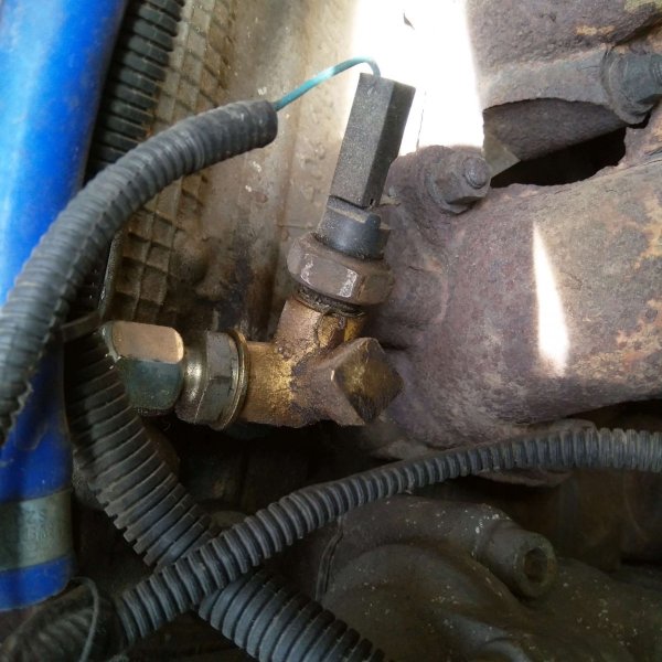

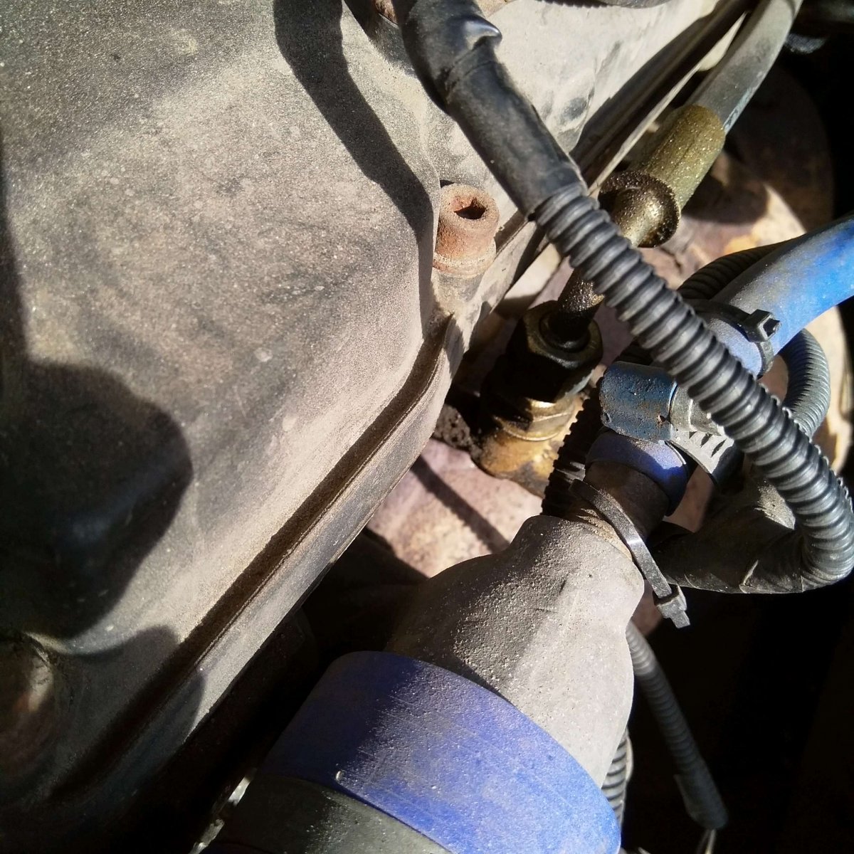

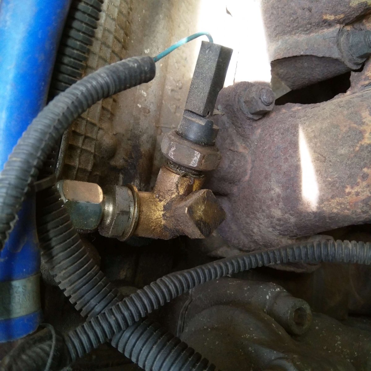

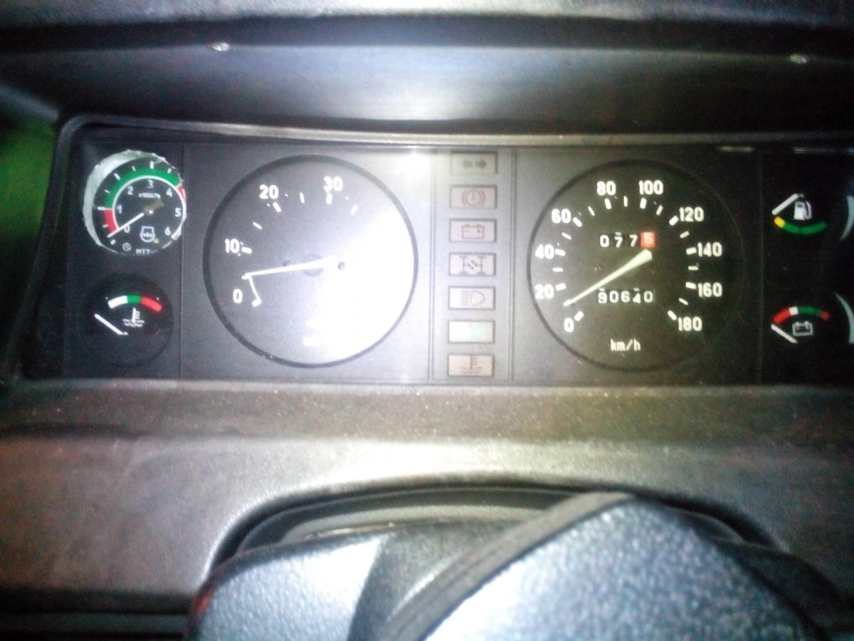

Была проблема с давлением масла после замены традиционного стакана на не разборный фильтр. Ну кто знал, что Г-образная трубка будет бракованной. Пришлось искать причину низкого давления. Для этого внедрил механический масляный манометр с трактора. После небольшой доработки приборной панели и самого манометра он прекрасно встал на место штатного указателя давления масла. Лампу аварийного давления переключил на свободную в центре приборной панели.

А шланг к блоку подключали как? К штатному тройник ещё один штатный тройник прикручивали. Решил тоже заморочиться с установкой механического манометр в салон в связи с заменой панели приборов на синеглазку. Там нет указателя давления масла, а я к нему привык.
На " синеглазке " есть давление масла. Один раз нажали на правую кнопку панели - напряжение бортсети показывает. Два раза нажали - давление масла.
На 405.24 вот так:
ерема
Понятно. Штатный датчик на прибор выкинули и вкрутили шланг на манометр. Заодно еще один вопрос задам. Есть у меня манометр, но на 10 единиц. Сильно это критично или искать на 6 единиц?
