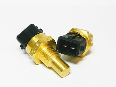

А вот гуглить лень, давайте на вскидку
Есть на ваших моторах вот такой датчик:
Он бывает в двух вариантах, номер 5226(с бежевым разъёмом) и номер 3828 (с черным разъёмом)
В корпусе термостата скорее всего должен быть
Изменено пользователем volgist
kovaikin
у меня есть,на 405 точно есть
rool
 Такой и стоит, номер не помню, но могу глянуть в машине старый болтается.
volgist
Ну вот. Можно вернуться к разговору о силичах. При наличии такого датчика и одного вентилятора охлаждения надо реализовать плавный пуск на первой ступени включения и при достижении второй ступени включить вентилятор на всю катушку. Так?
