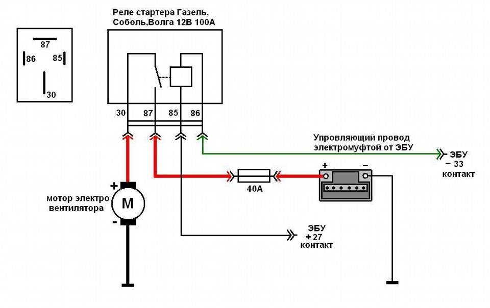

Электро вентилятор вместо муфты
TAD
его усиливать конечно.
штатный провод на муфту "жидковат"
Надо не только проводок усиливать, а и реле менять. Оно там на 30А.  Лучше выдрать всю эту родну конструкцию. И сделать новую с реле стартера оно  на 70А.
вот примерно так. ( это для 405.22)
Изменено пользователем TAD
