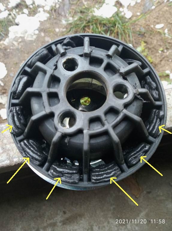

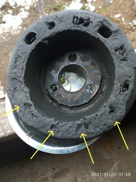

aland
Когда снял черный пластиковый шкив - удивился. Я-то думал его разбило, порвало и т.д. А он оказывается расплавился. Видать от горячего воздуха карлсона.
Изменено пользователем aland
Erik77
14 часов назад, aland сказал:
К-Какчество. Не зря я люминьку взял.

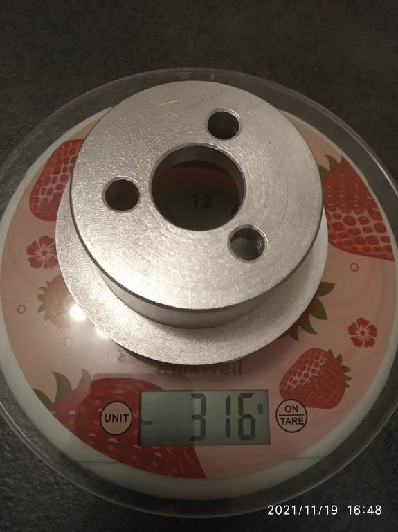

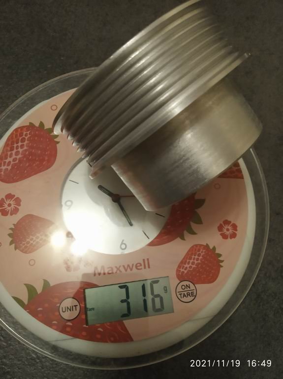

В 20.11.2021 в 10:43, aland сказал:
купил шкив алюминь уменьшенный - 88 мм от УАЗ в автопитере + доставка СДЭК - постоплата 1,9 круб. Сегодня буду  ставить. Масса 316 грамм.
Может я ошибаюсь, но по мне слишком маленький диаметр. Ресурс помпы должен уменьшиться.
aland
Вероятно что ресурс несколько уменьшится. Однако охлаждение лучше стало. На трассе температура держится 80-84 градуса. Чуть напрягает просадка напряжения при старте карлсона.

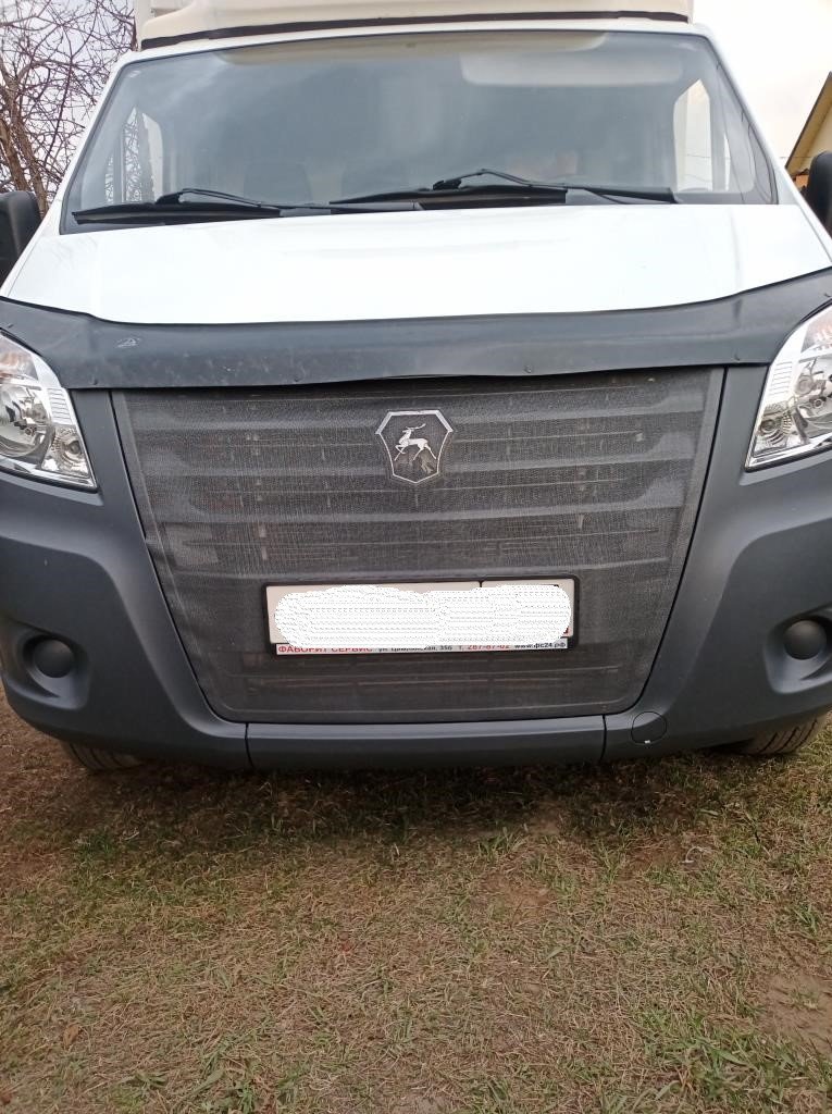

Чтобы мотор не грелся, должен быть чистый радиатор. Для этого летом ставлю на решётку маскитную сетку, не пропускает ни мух, ни грязь, ни камушки, которые загибают соты. Зимой соответственно закрыто утеплителем.
Vovka31
Он от сетки больше греться будет. Меняется поток и направления воздуха. Уже полно тестов в интернете всяких по поводу этих сеток самодельных.
  • Нравится 3
Игорь85
29 минут назад, Vovka31 сказал:
Тоже летом езжу с сеткой, проблем ни каких. Только плюсы. Радиатор всегда чистый.
Vovchikk
7 часов назад, Vovka31 сказал:
Если не пробовал, зачем говорить? Четыре года так езжу, муфта срабатывает только с 2 тоннами, летом в жару по горам.
соболевич
9 часов назад, Vovka31 сказал:
Да , одно время целая волна была негатива про эти сетки, даже по телевизору передача была с "замерами и испытаниями", дошло до того, что грят указатель температуры двигателя - это НИЧТО!!!! Мотор все равно в перегреве с сеткой и это ОПАСНО. Не ставьте никакие сетки никогда и нигде!!!. Чушь, кем то заказанная.На работе на Камминс парень сетку комариную ставил 8 лет, пробег под 300тыс и ничего. Дилеры на все легковые лепят сетки везде и всюду.

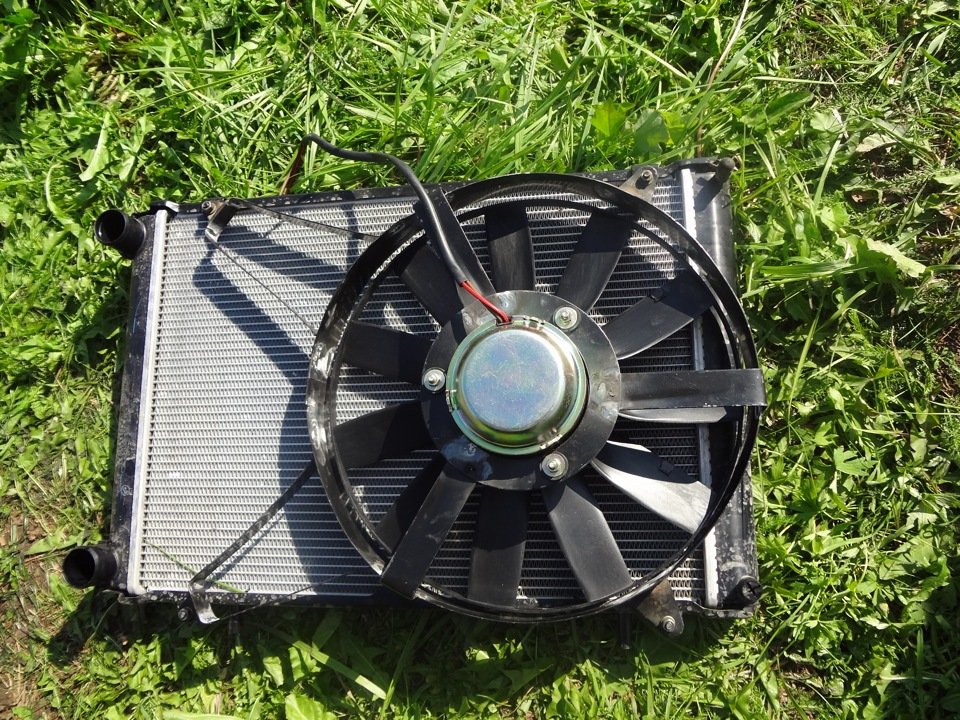

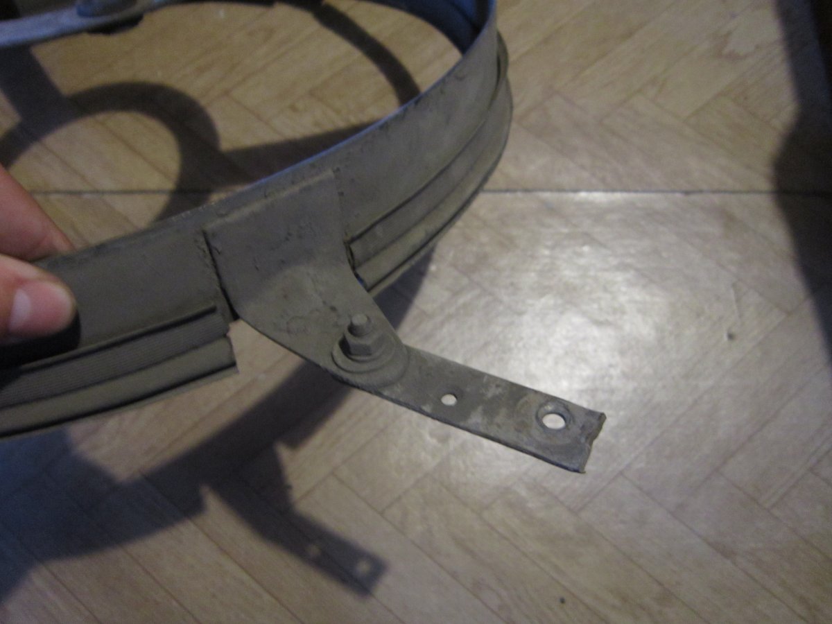

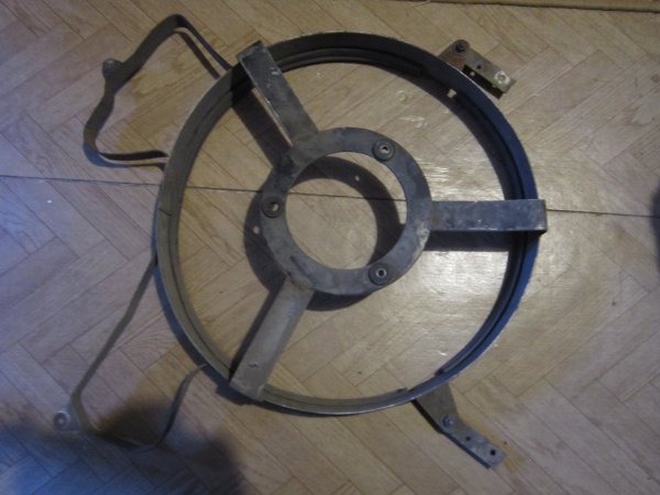

Ivan Rogozin

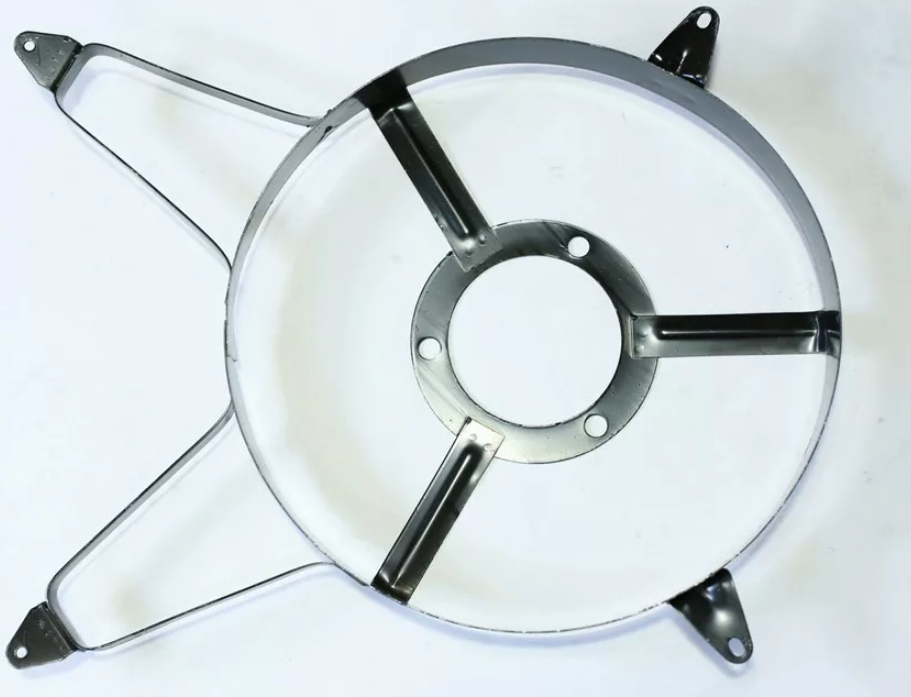

Для тех кто все таки решил выкинуть муфту и поставить волговский вентилятор на так называемую волговскую рамку,когда вентилятор ставят по левую (глядя на морду газели) сторону радиатора, он сильно выходит за габарит сот охлаждения , выступает на бачек радиатора, трет его . увеличивается зазор, эффективность вентилятора на мой взгляд снижается на 20-30%
 Поэтому просто выгинаете руками уши и делаете дополнительные кронштейны,подгоняете на снятом радиаторе, незабудьте поставить на рамку уплотнение от багажника ВАЗ-2107, очень помогает от вибраций и подсоса
Сейчас все рамки-подвальный кооператив, так что не забудьте проварить все места точечной сварки, а то может развалиться на ходу

Один из вариантов "кривой " установки, как делать не надо
плоскость радиатора должна полностью  перекрывать рабочую часть "карлсона", в противном случае эффективность снижается в разы, ухудшается теплоотдача и возрастет энерго нагрузка!
ушти можно самому приварить ?
