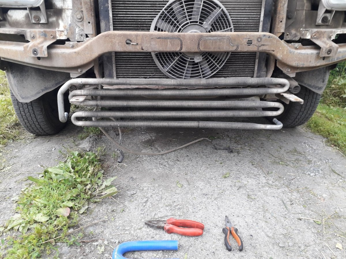

Видел на умз от трактора или от чего-то другого ставят, толстые с ребрами аллюминий... Интересно-помогает!?
rool
15 минут назад, Gazecus59 сказал:
Нет конечно, это мы для красоты.:)
18 минут назад, Gazecus59 сказал:
это от зил, гур.
  • Нравится 3
Gazecus59
@rool ага, похожее видел.. Только стояло выше усилителя бампера..
Татарин
Приличный у него объём наверное, не меньше 0,5 литра.
zhn36
47 минут назад, rool сказал:
это от зил, гур.
уточни с какого?
rool
8 часов назад, Татарин сказал:
Не знаю, но очень толстостенный.
8 часов назад, zhn36 сказал:
уточни с какого?
Вроде как 131.
Татарин
55 минут назад, rool сказал:
Я просто к чему это? Надо наверное подумать что-б с него не сливалось,а то уровень масла сильно скакать будет.
Gazecus59
У меня редукционный клапан под маслофильтром стоял, сначала заглушил его, потом вообще исключил вместе с маслянным радиатором, объём масла со шлангами под 0.5 литра, не  сливалось никогда
Спрашивал уже наверное, стоит от бизнеса радиатор охлаждения, 10 лет ему, не течёт, аллюминий, может циркуляции не хватает для охлаждения?
На 405 подача и выпуск с разных сторон радиатора, здесь с одной..
rool
14 часов назад, Татарин сказал:
а то уровень масла
У меня там антифриз и через него малый круг в обход печки.  А при такой установке как у меня,  снизу усилителя, масло тоже сливаться не будет. На входе будет клапан, а выход слишком низко.

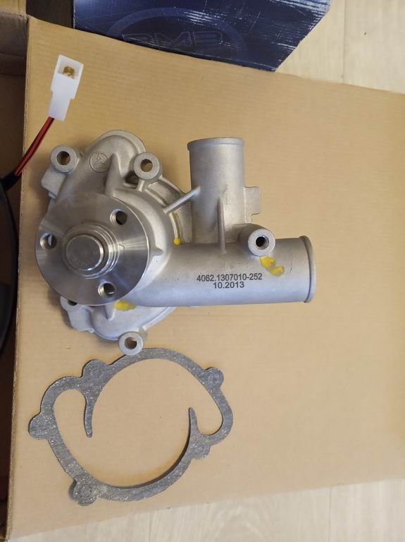

Купил для перехода волговскую помпу и пластиковый шкив. Текстолитовый или наверное точнее будет сказать карболитовый не взял. Пластиковый кто-то использовал? Рвет/ломает его или нет ?

Erik77
6 часов назад, aland сказал:
Шкив :
У меня на 406 текстолитовый рвало, а он получше пластика. На 405 поставил помпу от 406 и алюминиевый шкив.
Изменено пользователем Erik77
aland
Erik77, когда поставили алюминиевый шкив ремень меняли на меньший ? или штатный натягивается ?
Erik77
10 часов назад, aland сказал:
У меня сейчас ремень 1228 от Авенсиса Линкс. На старом не было маркировок , брал прикладываю новый к старому. Ролик большой от 406. По идее старый ремень должен натянуться. У меня шкив на 1см меньше штатного.
aland
Спасибо. Значит если у меня штатная система ремня вспомогательных и длина ремня 1230 мм то он должен натянуться.
aland
Erik77, у вас шкив алюмин диаметр 88 мм ?
Erik77
49 минут назад, aland сказал:
98
aland
1 час назад, Erik77 сказал:
98
Производителя или артикул можете написать ?
Erik77
7 часов назад, aland сказал:
Могу ссылку на магазин дать. Доставили в мешке почты, а маркировки не смотрел.
aland
14 часов назад, Erik77 сказал:
Дайте ссылку. Спс.
Erik77
11 часов назад, aland сказал:
Дайте ссылку. Спс.
https://www.avito.ru/saratov/zapchasti_i_aksessuary/shkiv_pompy_zmz_405_406_dyuralyuminiy_umenshennyy_2020050541
Шкив успел подорожать на 80р с момента моей покупки.
aland
Ага. Шкив - Техно. Видел уже где-то в сети.
Валерий(69)
1 час назад, aland сказал:
Вообще охлаждение рассчитывается (степень нагрева скорость потока ОЖ, объем и площадь радиатора и т.д.), а тут взяли и шкив меньше сделали... Если взять к примеру газовую колонку, при одном и том же уровне нагрева сделать напор сильнее, то вода пойдет холоднее. Значит эффект отвода тепла уменьшается при одном и том же уровне нагрева.
Илюх
@Валерий(69) , правильно. При большем напоре (в двигателе) станет меньше температура ОЖ, хотя нагрев не изменится. А вот если нагрев усилится, то и ОЖ сможет вынести в радиатор больше тепла.
Gazecus59
Старые раны, ставил на змз-402 шкив от УАЗ, он меньше размером, улучшения не заметил...
Erik77
2 часа назад, Gazecus59 сказал:
Я тоже разницу не увидел, но люминьку не порвёт в отличие от текстолита. За надёжность стоит переплатить.
