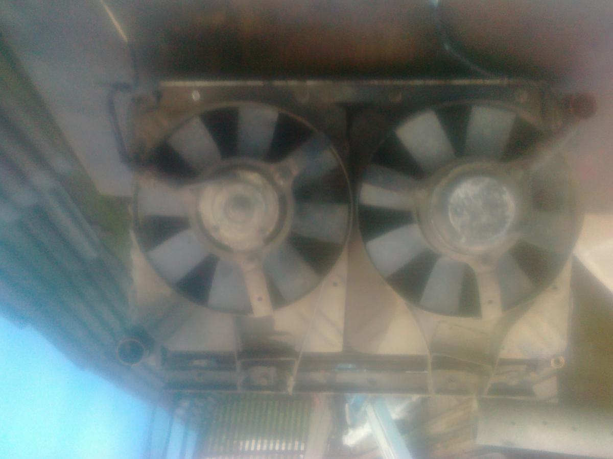

Я скажу следующее. У меня на одной стоит от Карины Е, а на другой наш совковый Пекар. Так вот - от Пекара охлаждение в разы лучше, горячий радиатор мгновенно превращается в холодный на максимальном режиме летом. А вот от Карины не такое хорошое охлаждение, не смотря на дифлектор. Но зато у него приемущество по шумам. Его почти не слышно, а Пекар шумит так, что мама не горюй!
Так что на сегодня, я бы уже поставил только Пекар. Он у меня ещё и через СиличЪ подключен, Превосходный результат на лицо!
Фото ПЕКАР с описаловом под СиличЪ.
Фото Карины Е. Результат показал несовершенство конструкции. Пришлось колхозить дополнительный радиатор по остужению масла.
Сейчас, после всех измененией, всё работает без претензий. Эти и другие работы с фотками лежат на форуме. Могу выложить что то дополнительно, если кого заинтересует.

На 405 двигателе электро муфта отработала 15000 км , начались проблемы. Поставил помпу с 406 -го, два электро вентилятора . Электродвигателя обычные газелевские, лопости с класики , два дифузора с класики подходят только один нужно подрезать ( Сам не видел говорят есть готовые дифузоры под два эл.вентилятора ) две релюшки обязательно. Включается от датчика, ставиться на радеаторе на штатном месте , для подстраховки принудительное включение через тумблер в кабине ( Пользовался пару раз ) . РАБОТАЕТ около ЧЕТЫРЕХ ЛЕТ! ПРОБЛЕМ НЕТ ( летом тоже ) !!!!! Всем удачи !
slava564g
фото бы, увидеть твою конструкцию
ЮраКубань
Дифузор с вениляторами ставится МЕЖДУ ДВИГАТЕЛЕМ И РАДИАТОРОМ !!!!!!!!!!!
Не чего сложного главное желание .
