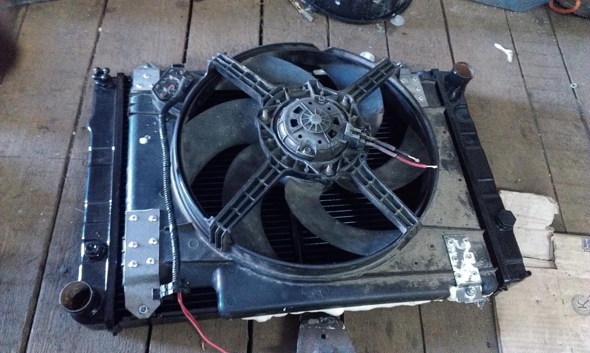

Санчес
такую штуку приколхозил, охлаждает за 30 сек

От альфа-ромео 156 с разборки, радиатор пришлось сместить вперед переварив кронштейн с рамкой. TAD- на ходу вент не включается (в питере под 30 жары) сделал двухскоростным- первая скорость от штатной системы(93гр), вторая от датчика в радиаторе (95 гр) если интересно могу фоток выложить
Без боковых кожухов охлаждает не хуже, потому, что скорость прохождения воздуха в ограниченном участке, выше, чем если эта же сила тяги будет распределена по всему радиатору. Плюс свободный проход встречного воздуха. У меня вот так: https://s016.radikal.ru/i336/1107/d2/acfd245d5d51.jpg У тебя тоже хорошо сделано, я не ругаю, просто для информации.
Кедр
Ты не прав. .с такой охлаждение хуже.. Так как важнейший аспект это площадь. В общем будет хуже. ..правильно когда мотор охлаждается без вкл вентилятора.. . А такая рамка обеспечит частое вкл его..

Предъидущий вариант был аналогичен, без кожуха, снижение температуры длилось более двух минут. Вот фотки еще

Да я не оспариваю, главное чтобы тебе нравилось. Но вот если бы ты показал предыдущий вариант, я бы сразу указал на классический недостаток, который портит всю малину - это зазор между радиатором и ободом вентилятора. Вот эти 2 минуты, как раз даёт подсос воздуха со сторон, минуя радиатор. Зазор убирается "П"-образной профильной, подвижной по ободу резинкой без клея. Тогда вся тяга идёт исключительно через радиатор. Я где-то уже писал про это, но не знаю где.
