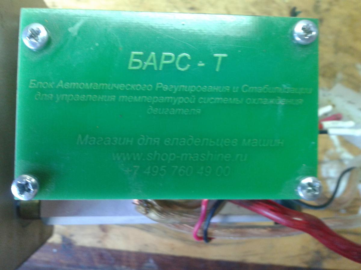

gazelist56
Опять по весне всё по 10-му кругу пошло. Вот эта штука будет работать 4-е лето (на зиму отключаю).
газель2005
gazelist56, выпуск прекращен
