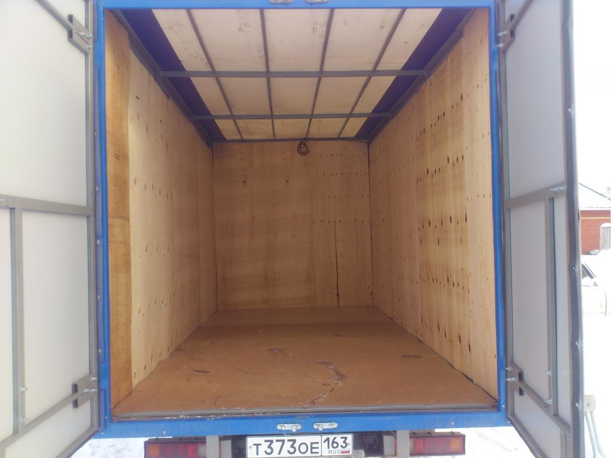

Federiko 2 Опубликовано 27 февраля, 2014 Я вот так обшилвот Поделиться сообщением Ссылка на сообщение Поделиться на другие сайты

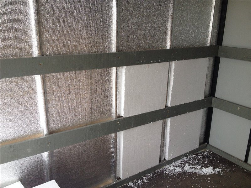

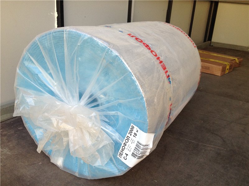

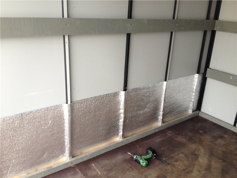

bykarev 47 Опубликовано 2 марта, 2014 (изменено) Обшил пром.будку.Купил пенофлон 0.4 мм 18 кв.м. =1730 руб.Пенопласт 5см. 10 листов 1м. на 1.2 м =1500 руб.Фанера 0.6 см. 9 листов= 3150 руб.Три доски (были в гараже)Сначала обклеил пенофлоном, он самоклеющиеся, потом проложилпенопластом ну и завершил фанерой. Изменено 2 марта, 2014 пользователем bykarev Поделиться сообщением Ссылка на сообщение Поделиться на другие сайты
ser9023 12 Опубликовано 2 марта, 2014 Обшил пром.будку.Купил пенофлон 0.4 мм 18 кв.м. =1730 руб.Пенопласт 5см. 10 листов 1м. на 1.2 м =1500 руб.Фанера 0.6 см. 9 листов= 3150 руб.Три доски (были в гараже) Сначала обклеил пенофлоном, он самоклеющиеся, потом проложилпенопластом ну и завершил фанерой.А зачем так основательно утеплил бока, а потолок вобще не тронул? Поделиться сообщением Ссылка на сообщение Поделиться на другие сайты
bykarev 47 Опубликовано 2 марта, 2014 А зачем так основательно утеплил бока, а потолок вобще не тронул?Так получилось, хотел обклеить пенофолом и обшить фанерой, но когда обклеилпонял, что будка все равно гремит, съездил и докупил пенопласт 5 см. он встает в распори когда обшил фанерой будка стала как одно целое, вообщем очень тихо стало. :)А крышу позже обошью только фанерой. Поделиться сообщением Ссылка на сообщение Поделиться на другие сайты
set 13 Опубликовано 2 марта, 2014 Так получилось, хотел обклеить пенофолом и обшить фанерой, но когда обклеилпонял, что будка все равно гремит, съездил и докупил пенопласт 5 см. он встает в распори когда обшил фанерой будка стала как одно целое, вообщем очень тихо стало. :)А крышу позже обошью только фанерой.потолок и двери обклей изотерма получиться. :) Поделиться сообщением Ссылка на сообщение Поделиться на другие сайты
kera 10 Опубликовано 3 марта, 2014 Обшил пром.будку.Купил пенофлон 0.4 мм 18 кв.м. =1730 руб.Пенопласт 5см. 10 листов 1м. на 1.2 м =1500 руб.Фанера 0.6 см. 9 листов= 3150 руб.Три доски (были в гараже) Сначала обклеил пенофлоном, он самоклеющиеся, потом проложилпенопластом ну и завершил фанерой.чем фанеру к каркасу прикручивал? Поделиться сообщением Ссылка на сообщение Поделиться на другие сайты
sergeikatoshin 10 Опубликовано 6 марта, 2014 Я вот так обшилвотА какую фанеру использовал?После её чем нибудь пропитовал? Поделиться сообщением Ссылка на сообщение Поделиться на другие сайты
Federiko 2 Опубликовано 7 марта, 2014 А какую фанеру использовал?После её чем нибудь пропитовал?Использовал хвойную ФСФ 2440х1220 толщина 6,5 мм сорт 4. Ничем не пропитывал - думаю это лишнее особенно для хвои. Поделиться сообщением Ссылка на сообщение Поделиться на другие сайты

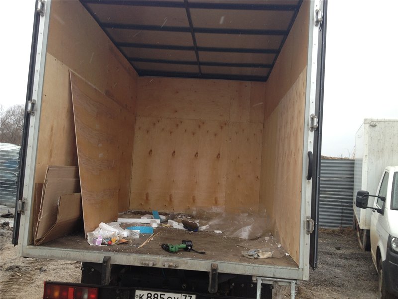

bykarev 47 Опубликовано 10 марта, 2014 https://www.gazelleclub.ru/forum/topic/18560-obshivka-furgona-faneroi/?p=1082731 Обшил потолок, три листа фанеры 1.52 х 1.52Потолок не прокладывал только фанера. Осталось обшить двери проложив пенопластом, проалифить и покрасить. 1 Поделиться сообщением Ссылка на сообщение Поделиться на другие сайты
edcar 456 Опубликовано 10 марта, 2014 Обшил потолок, три листа фанеры 1.52 х 1.52 Потолок не прокладывал только фанера. Осталось обшить двери проложив пенопластом, проалифить и покрасить. Уголок внутри , алюминий ? ПС : Просто слишком белый , пластиком отдаёт . Поделиться сообщением Ссылка на сообщение Поделиться на другие сайты
bykarev 47 Опубликовано 10 марта, 2014 edcar,Пластик, щели закрыл, впринципе он наверное и не нужен.Лежал в гараже, проложил им. Поделиться сообщением Ссылка на сообщение Поделиться на другие сайты
