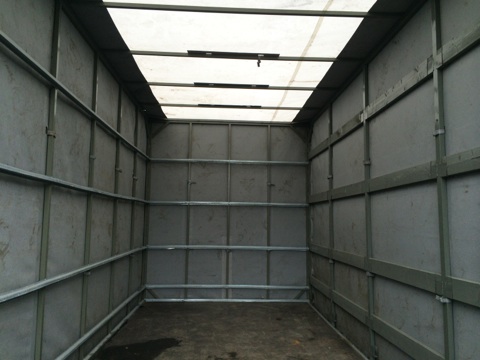

Alex310584 2 Опубликовано 23 августа, 2015 (изменено) Всем привет. Решил обшить фургон плитой OSB. И возник вопрос.По правому борту все понятно, пришью к деревянным поперечинам. А вот по левой пока думаю как. Там металлические тонкие поперечины. Пришиваться к ним не очень удобно. Может снять их? Фургон такой: Изменено 23 августа, 2015 пользователем Alex310584 Поделиться сообщением Ссылка на сообщение Поделиться на другие сайты
serba-kol 441 Опубликовано 23 августа, 2015 почему не удобно, шей так же на саморезы. можно и на заклепки замутить. Поделиться сообщением Ссылка на сообщение Поделиться на другие сайты
Alex310584 2 Опубликовано 23 августа, 2015 почему не удобно, шей так же на саморезы. я неправильно выразился. Там металл тонкий и со временем разболтаетсяЛибо тогда саморезы подлиннее и чтоб до стоек добраться Поделиться сообщением Ссылка на сообщение Поделиться на другие сайты
serba-kol 441 Опубликовано 23 августа, 2015 я неправильно выразился. Там металл тонкий и со временем разболтаетсяЛибо тогда саморезы подлиннее и чтоб до стоек добратьсядерево тоже рассыхается.шей по чаще нормально будет. Поделиться сообщением Ссылка на сообщение Поделиться на другие сайты
Alex310584 2 Опубликовано 23 августа, 2015 А может проклепать попробовать? Не вывернется хотя бы.Эти поперечины изначально тоже на саморезах были. И они частично разболтались, а некоторые совсем выкрутились. Я потом все саморезы заменил на клепки Поделиться сообщением Ссылка на сообщение Поделиться на другие сайты

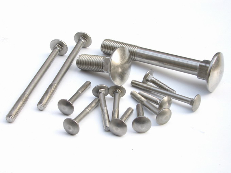

Alex030569 6 749 Опубликовано 23 августа, 2015 я неправильно выразился. Там металл тонкий и со временем разболтаетсяЛибо тогда саморезы подлиннее и чтоб до стоек добратьсяCаморезы надо будет постоянно подтягивать.Постоянно.Если поставить мебельные болты,то подтягивать будешь на много реже.А может проклепать попробовать? Не вывернется хотя бы.Эти поперечины изначально тоже на саморезах были. И они частично разболтались, а некоторые совсем выкрутились. Я потом все саморезы заменил на клепкиКлепки со временем то же разболтаются,да же с шайбами. Поделиться сообщением Ссылка на сообщение Поделиться на другие сайты
Alex310584 2 Опубликовано 23 августа, 2015 Alex030569, такие? Поделиться сообщением Ссылка на сообщение Поделиться на другие сайты
Alex030569 6 749 Опубликовано 23 августа, 2015 (изменено) Alex030569, такие?Да,но лучше что бы стопор от проворачивания был посерьезнее.И еще.В досках я выбирал пером потай под гайки.Что бы они не торчали и не цепляли груз. Изменено 23 августа, 2015 пользователем Alex030569 Поделиться сообщением Ссылка на сообщение Поделиться на другие сайты
Alex310584 2 Опубликовано 23 августа, 2015 Alex030569,понятно. Спасибо. Надо глянуть че в магазинах крепежа предлогают Поделиться сообщением Ссылка на сообщение Поделиться на другие сайты

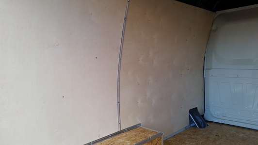

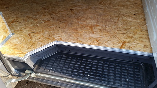

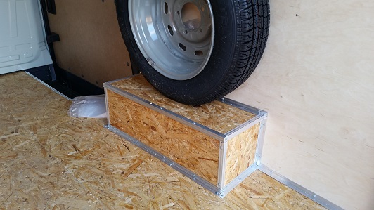

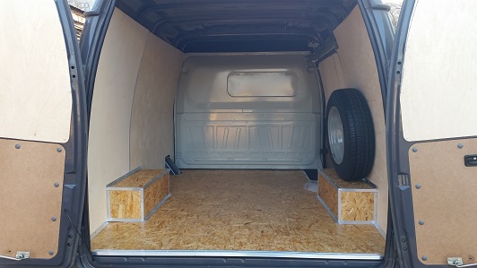

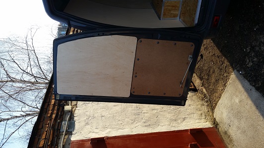

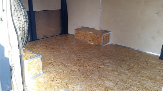

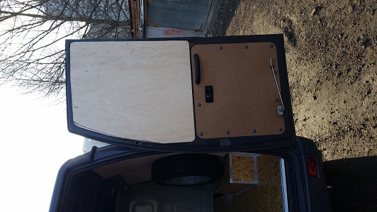

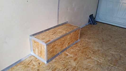

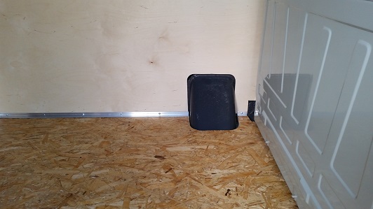

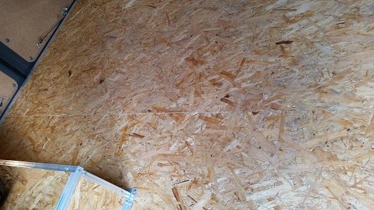

Пафнутий 12 Опубликовано 31 марта, 2016 (изменено) Два дня потратил на обшивку грузового отсека трехместного Соболя . Обшил боковины и двери фанерой обычной 6 мм на алюминевые вытяжные клепки 4х16 , на пол положил листы ОСБ 12 мм , предварительно наклеив на ребра жесткости на двухсторонный скотч полоски линолиума на ворсовой основе , получилось что ОСБ лежит на буферах . Из нее же сделал короба для колесных арок , которые собирал с помощью мебельных винтов (евровинт) . Все углы и стыки отделал алюминевым уголком . Листы ОСБ сделал стык по длинне кузова , потомучто лист имел размер в длинну чотко по длинне палубы . Все полости были промовилены с завода . Палубу антикорить нестал так как придерживаюсь той мысли чем чищще и суше ЛКП тем меньше на нем грязи которая накапливает влагу и потом каррозирует .Шумоизоляцию лепить нестал , и так тихо , тише чем в тех же Пежо , Фиатах и Мерсах . Итог 5000 рублей в Леру Мерлен и два дня работы .Зы - жалко что нет в инете раскройки с размерами для панелей , это существенно ускорилобы работу . Пришлось все подгонять снимая и ставя по 3-5 раз .Попробую выложить фото итоговой работы . Изменено 31 марта, 2016 пользователем Пафнутий 1 Поделиться сообщением Ссылка на сообщение Поделиться на другие сайты
Пафнутий 12 Опубликовано 4 апреля, 2016 Вот итог моих стараний . 2 Поделиться сообщением Ссылка на сообщение Поделиться на другие сайты
Pancho 247 Опубликовано 4 апреля, 2016 Вот итог моих стараний .Молодец,руки из нужного места растут.Единственно,что немного настораживает это,то что пол под обшивкой не обработал(может я что не так понял?).У меня примерный вариан был еще на буханке,там с полом были проблемы. Поделиться сообщением Ссылка на сообщение Поделиться на другие сайты
Пафнутий 12 Опубликовано 4 апреля, 2016 Дружищще , палуба внизу проантикорина хорошо , а изнутри я ничем необрабатывал . Обьясню почему , вопервых внутри сухо всегда , во вторых ОСБ лежит на ребрах жесткости и поэтому продувается хорошо , ну и в третих лично я из собственного опыта знаю что чем чищще ЛКП тем оно суше . На антикор , мовиль со временем налипает пыль и прочяя шелуха , при скачках температуры этот шмурдяк сильно конденсирует . если снаружи на ходу продувается быстро то в таких закрытых местах влажно весьма продолжительно . ИМХО канечно , но лично проверено . Поделиться сообщением Ссылка на сообщение Поделиться на другие сайты
