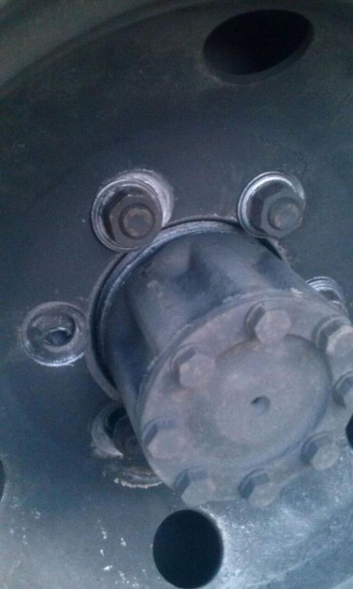

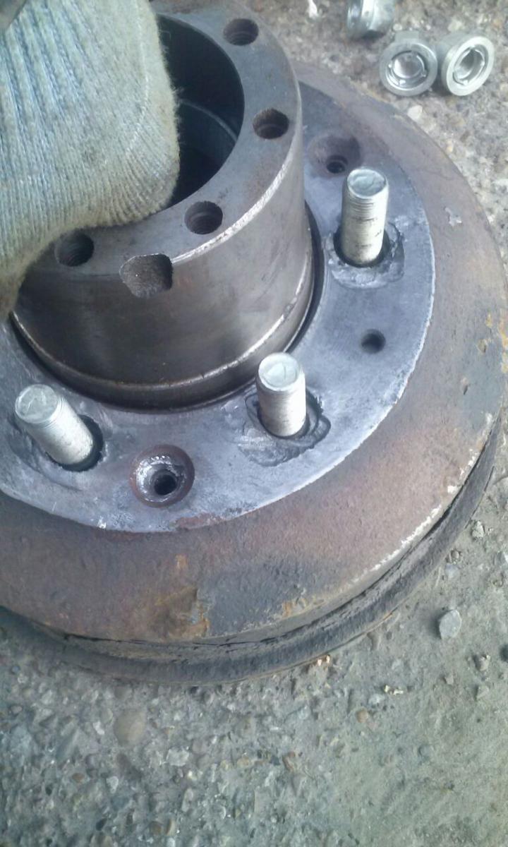

Alex030569 6 749 Опубликовано 13 марта, 2017 (изменено) Чё то непруха какая то поперла,черная полоса.Позовчера ночью заметил,еле доковылял до стоянки.Утром помог охранник-привез болгарку,срезали шпильки,свозил меня в Казань(я до нее не доехал 50 км,в Исаково встал) на рынок запчастей.Под замену ступица,тормозной барабан,тормозные колодки,тормозной цилиндр,колесные диски оба.Это при том,что тяну я гайки колесные ломиком,протягиваю втрой и третий раз.Видать после зимы еще надо тянуть,я уж не знаю.Хоть каждый день их тяни. Изменено 13 марта, 2017 пользователем Alex030569 Поделиться сообщением Ссылка на сообщение Поделиться на другие сайты
rusgg 4 002 Опубликовано 13 марта, 2017 Бывает когда одно колесо спускает гайки откручиваются. И тянуть надо смазанные шпильки-гайки Поделиться сообщением Ссылка на сообщение Поделиться на другие сайты
Slavyan 969 Опубликовано 13 марта, 2017 Чё то непруха какая то поперла,черная полоса.Позовчера ночью заметил,еле доковылял до стоянки.Утром помог охранник-привез болгарку,срезали шпильки,свозил меня в Казань(я до нее не доехал 50 км,в Исаково встал) на рынок запчастей.IMG-20170312-WA0000.jpgПод замену ступица,тормозной барабан,тормозные колодки,тормозной цилиндр,колесные диски оба.IMG-20170312-WA0006.jpgЭто при том,что тяну я гайки колесные ломиком,протягиваю втрой и третий раз.Видать после зимы еще надо тянуть,я уж не знаю.Хоть каждый день их тяни.А что за левая ступица на втором фото? Смазывай шпильки графиткой. Я всегда смазываю и никаких проблем нет, лучше чем на сухую 1 Поделиться сообщением Ссылка на сообщение Поделиться на другие сайты
