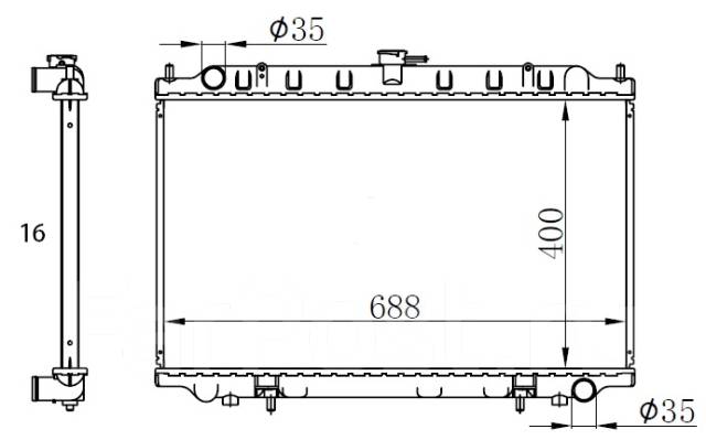

rool 782 Опубликовано 16 июля, 2017 не пойдёт,там выводы как под штаер,то есть наоборот.а так 4 рубля с вентиляторами выходит.ну 950 пересыл ратеком.Почему не пойдёт? Выход с термостата можно переставить от 4215. Главное от чего? И размерчик?. Родной размер 40см высота, а хочу 50см. Сегодня специально с рулеткой полазил. Высота 52см должна быть. Воооот сам себе отвечаю. :huh: Поделиться сообщением Ссылка на сообщение Поделиться на другие сайты
Crady 8 673 Опубликовано 16 июля, 2017 (изменено) Главное от чего?радиатор основной NISSAN CEFIRO, A33, VQ25DD, 0230015827.по сотам 688Х400,бачки горизонтальные.толщина есть 16 и 25 мм.https://static.baza.farpost.ru/v/1490263687243_bulletin Изменено 16 июля, 2017 пользователем Crady Поделиться сообщением Ссылка на сообщение Поделиться на другие сайты
rool 782 Опубликовано 16 июля, 2017 Crady,Понял, но это " где то рядом" . Похоже заказывать надо. Рамка опять же родная останется, хотя пока это вилами по воде. Поделиться сообщением Ссылка на сообщение Поделиться на другие сайты
Crady 8 673 Опубликовано 16 июля, 2017 Понял, но это " где то рядом" .может и так.но площадь у него приличная.да и на 200 с лишним кобыл там мотор. Поделиться сообщением Ссылка на сообщение Поделиться на другие сайты

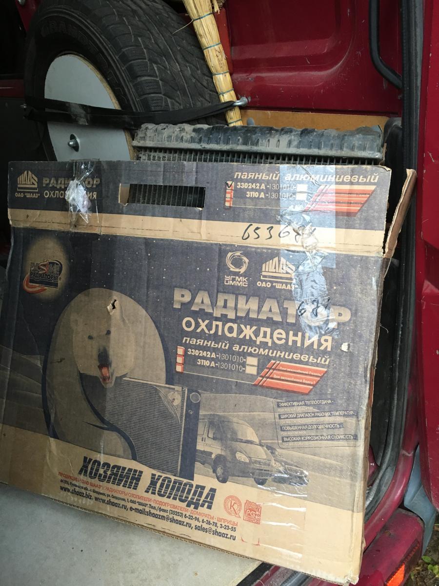

Романи 4 Опубликовано 4 августа, 2017 Тоже напишу отчет по радиатору. Три недели юзаю шаазовский, однорядный.На мой взгляд сделан хорошо, качественно. Никаких внешних косяков не увидел.Хорошо, что купил сразу резиновые подушки под него, старые были труха.Как раз совпало с жарой. По БК температура стала на 4-5 градусов ниже. У меня 406 с принудиловкой.Стоял в жару несколько раз в больших пробках, намека на перегрев нет. больше 88 градусов не поднимается.И еще такой момент. Две недели ездил на старом тосоле который был до этого.Неделю назад залил антифриз. После этого пока по БК выше 85 температура не поднималась, и в пробках тоже, правда уже не попадал в сильную жару. Ну не знаю, может эти три градуса дал антифриз. Поделиться сообщением Ссылка на сообщение Поделиться на другие сайты
