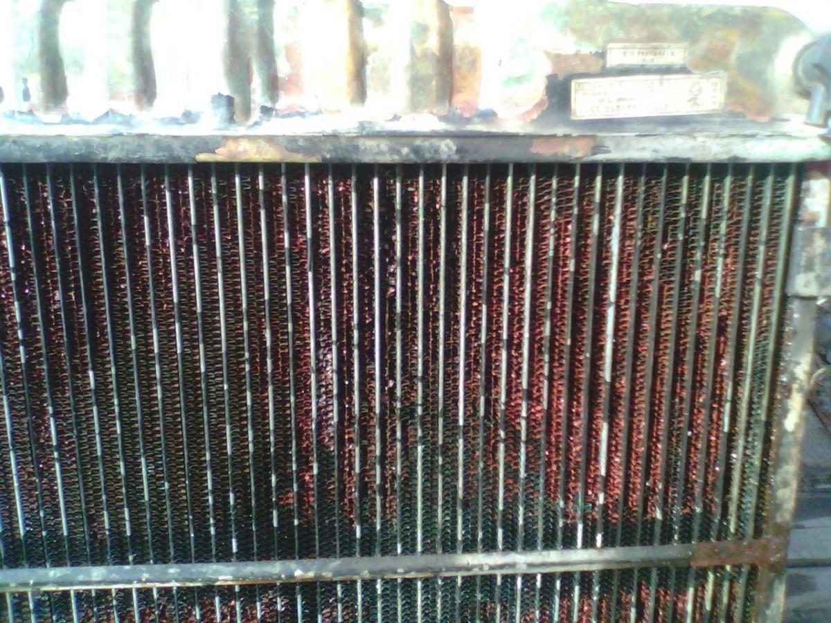

Кирилл 884 Опубликовано 2 мая, 2018 (изменено) Не ставь ты оренбург, если тока нахаляву, поищи лузар паяный алюминь! На вид как медный с плоскими рядами и соты крупные. На рабочей Газели стоит четвёртый год уже, перегревов нет. вот оренбург с соболя, но соболь не возит грузы и ездит очень мало, поэтому наверно семь лет выдержал и потёк по пайке бачка. Изменено 2 мая, 2018 пользователем Кирилл Поделиться сообщением Ссылка на сообщение Поделиться на другие сайты

Кирилл 884 Опубликовано 2 мая, 2018 То что красное на фото это осыпавшиеся трухой соты. Поделиться сообщением Ссылка на сообщение Поделиться на другие сайты

странNik 247 Опубликовано 4 мая, 2018 То что красное на фото это осыпавшиеся трухой соты.Краска осыпалась ну чож,не медь пожрало. Поделиться сообщением Ссылка на сообщение Поделиться на другие сайты

Кирилл 884 Опубликовано 5 мая, 2018 ну чож,не медь пожрало. разве я написал не ясно что соты трухой осыпались? Это значит что медь вместе с краской улетела. Поделиться сообщением Ссылка на сообщение Поделиться на другие сайты
Татарин 7 872 Опубликовано 6 мая, 2018 Подтверждаю каждое слово Кирила. Ещё весь этот набор меди (тот что не осыпался) можно было из сот, как гармонь вытаскивать.Отвалилась от трубок. 1 Поделиться сообщением Ссылка на сообщение Поделиться на другие сайты
serushok 215 Опубликовано 6 мая, 2018 (изменено) Поддерживаю предыдущих ораторов. Оренбург в топку! Подозреваю, что вместо меди там латунь. При плотной эксплуатации через 3 года сгнивает в хлам. Изменено 6 мая, 2018 пользователем serushok Поделиться сообщением Ссылка на сообщение Поделиться на другие сайты
