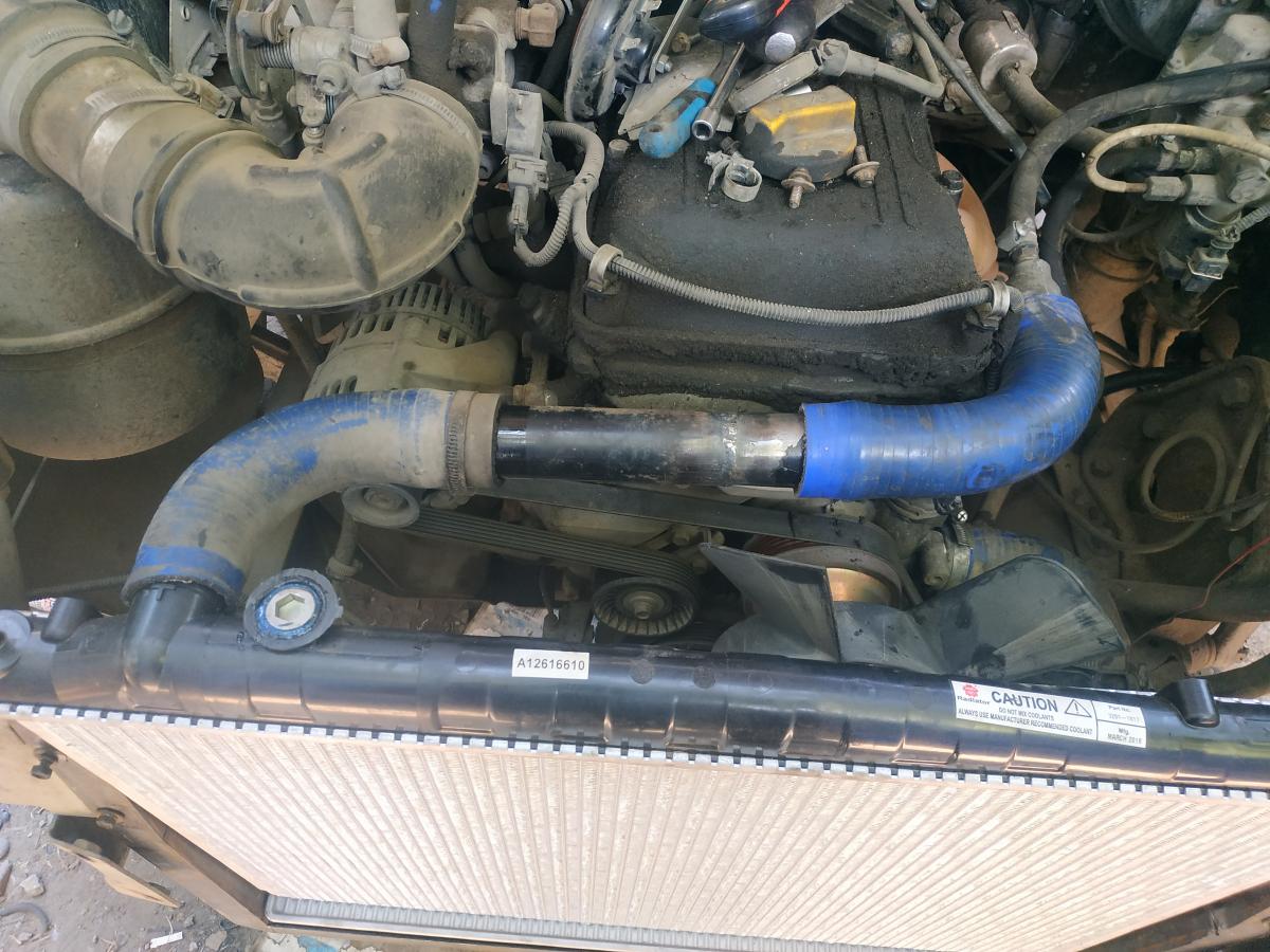

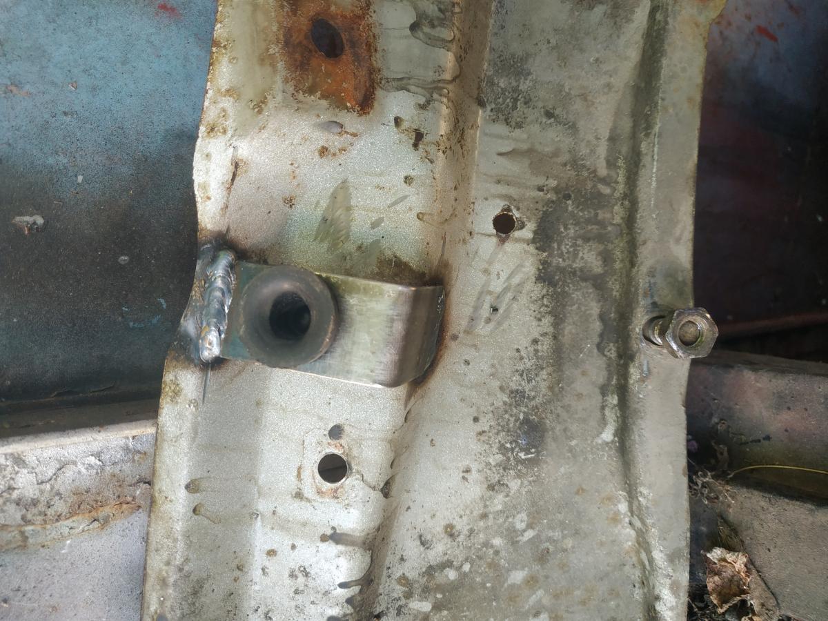

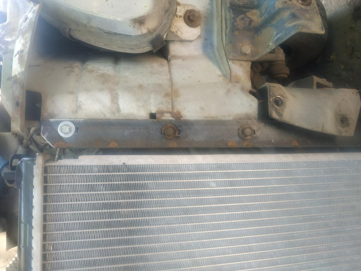

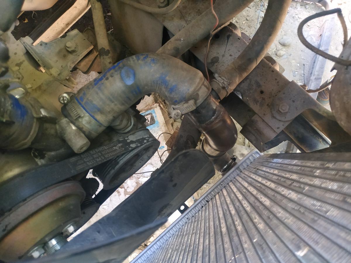

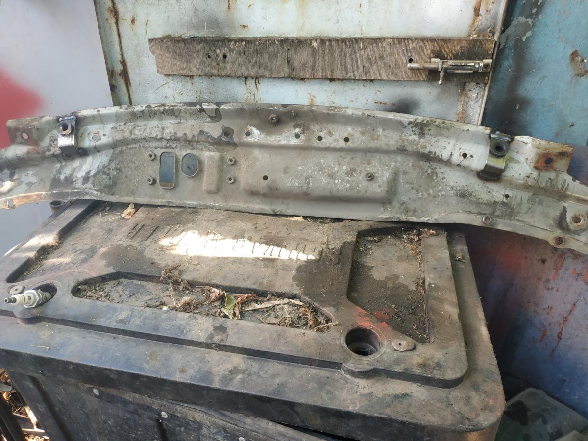

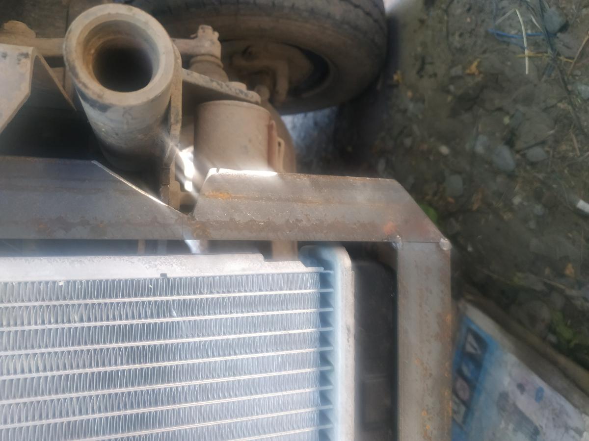

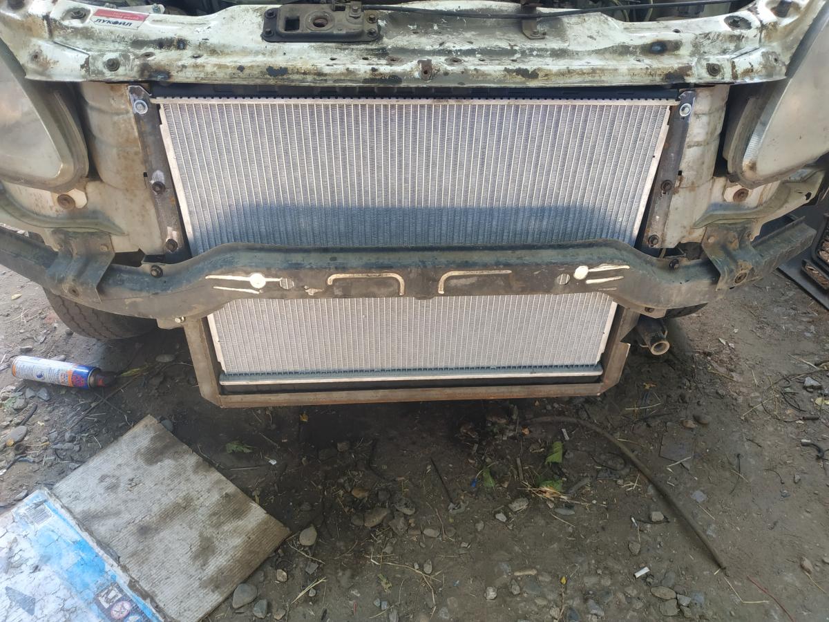

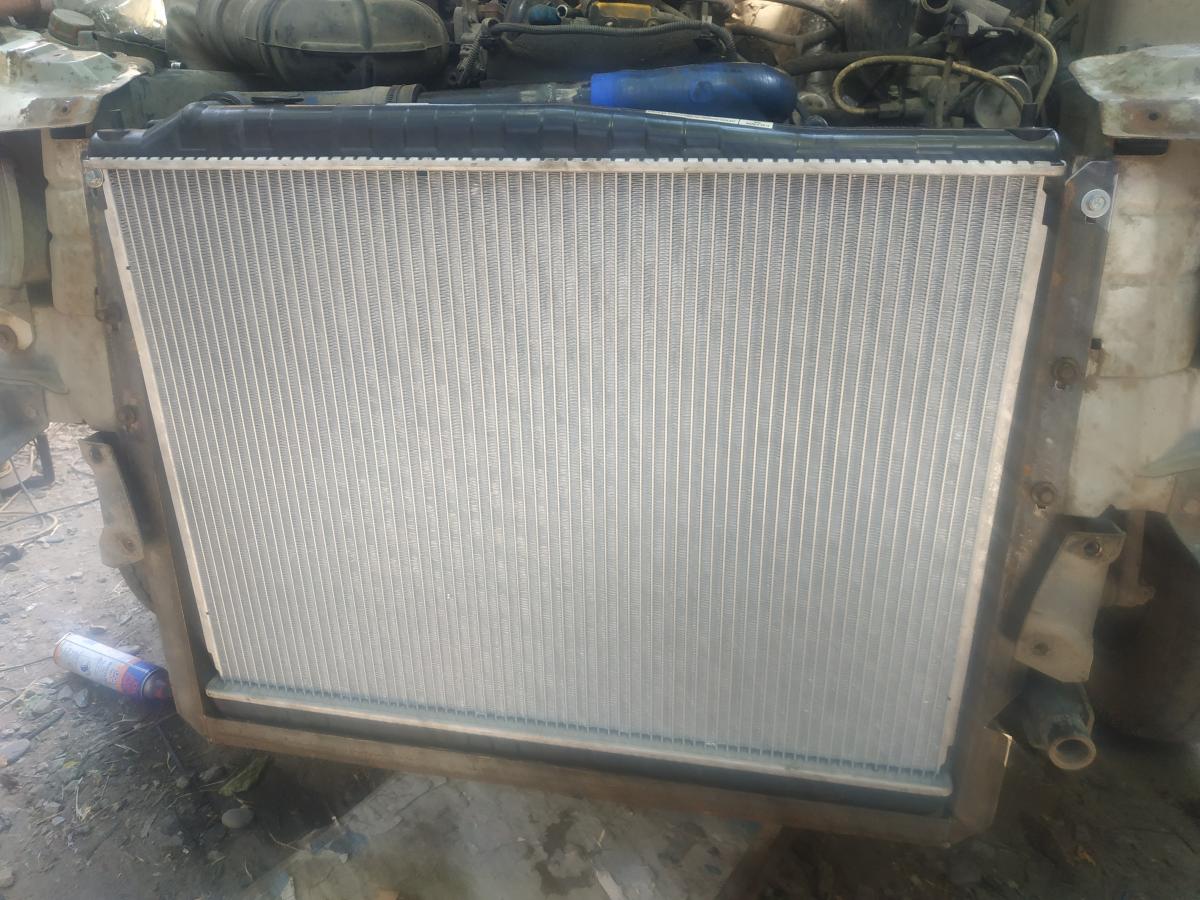

Владимир 23 507 Опубликовано 8 июля, 2019 Звонит друг. Говорит достала, греется. В пробках греется, по трассе в нагрузку греется(добизнесс, была с умз, я 1.5года назад 409 ставил, радиатор лузар, принудиловка 6 лопастей). Какой купить радиатор, этот уже очень древний. Я говорю трм 5000+, если совсем в Африку то можно и с Ниссан террано впихнуть, как у меня на дизеле 6500. Давай по максимуму чтоб не париться, достало уже печку включать, аж ногти на ногах плавятся. Ну ок. Рамка с уголка 32мм Крепление в штатные отверстия с резьбой + по одной сверху.Немного подрезали рамку и саму петлю.Подушки верхние то ли с радиатора 2108 то ли с вентиляторов нива. Нижние такие же только чуть больше. Все в вазовском магазине брали. С нижним патрубком пришлось поизвращаться. От родного чайника отрезали тонкую часть, что на радиатор идёт, вварили отвод и 10см трубы нержавейки 45мм(другой не нашли) и обратно тонкую часть приварили.С верхним все просто, прямая трубаВсе на местеПока без диффузора. Покатается, посмотрит. Напишу как работает.Кстати, радиатор старый в нормальном состоянии, не течет, правда забит наглухо. Всего то нужно было помыть, продуть. Просто видно накипело у него. 1 Поделиться сообщением Ссылка на сообщение Поделиться на другие сайты

Владимир 23 507 Опубликовано 9 июля, 2019 Со старого терано радиармр толстый и по размерам снизу не торчитА есть номер его? Поделиться сообщением Ссылка на сообщение Поделиться на другие сайты

rusgg 4 003 Опубликовано 9 июля, 2019 А есть номер его?https://autotrade.su/vladivostok/autopart/sat/ns000w21d?utm_source=autoru Поделиться сообщением Ссылка на сообщение Поделиться на другие сайты
