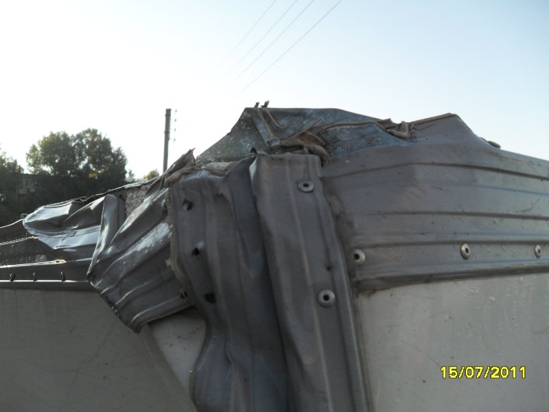

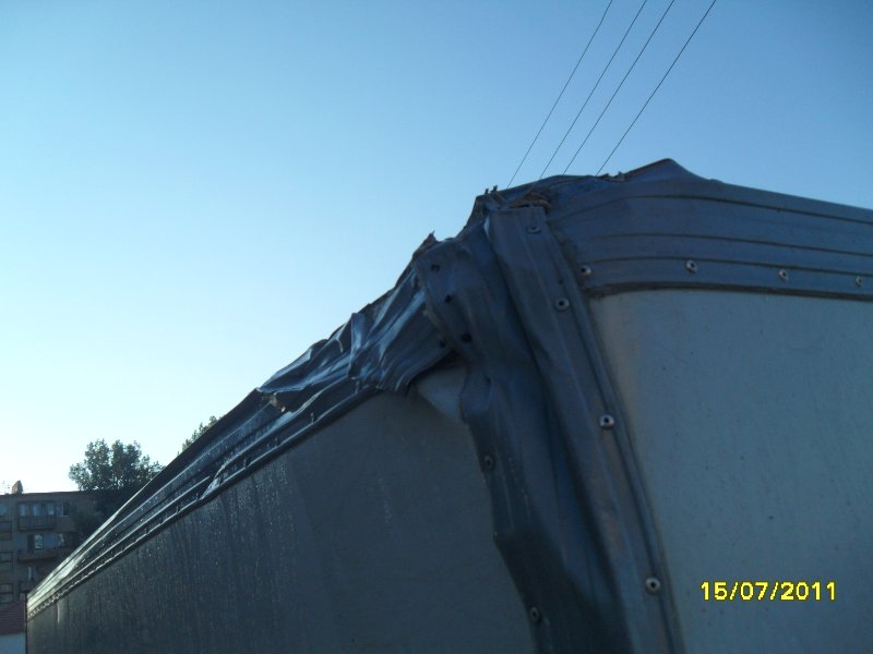

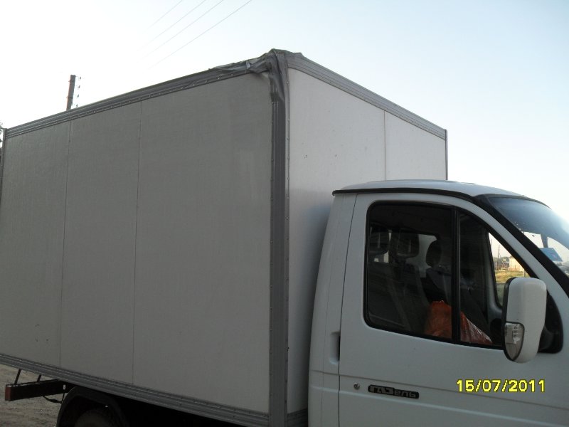

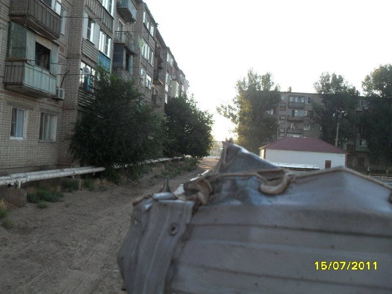

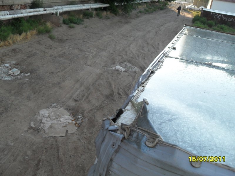

саня25 17 Опубликовано 27 июня, 2011 SA.DIESEL, давай поподробнее и с фотками, очень интересно Поделиться сообщением Ссылка на сообщение Поделиться на другие сайты
puaro 0 Опубликовано 15 июля, 2011 Вот так я ее помял Поделиться сообщением Ссылка на сообщение Поделиться на другие сайты
Вовик 871 Опубликовано 15 июля, 2011 puaroБыла такая проблема на предыдущей машине,ни чего страшного,все ремонтируется.Отсверливай заклепки которые держат уголки опоясываюшие будку,снимай их и выправляй на бруске киянкой.Крыша и боковые панели то же легко выправляются через брусочки молотком.Потом где железо отошло от пенопласта задуваешь строительной пеной,а уголки на герметик сажаешь.Я герметик силиконовый брал строительный в тубе под шприц. Поделиться сообщением Ссылка на сообщение Поделиться на другие сайты
puaro 0 Опубликовано 15 июля, 2011 Вовик, спасибо! Но уголки же с выступами , их реально выпрямить, чтобы не видно было? Поделиться сообщением Ссылка на сообщение Поделиться на другие сайты
Вовик 871 Опубликовано 15 июля, 2011 Вовик, спасибо! Но уголки же с выступами , их реально выпрямить, чтобы не видно было?У меня будка такая же была.В ноль конечно не выведешь,но можно сделать что почти не заметно было.Что бы отформовать выступы нужен брусок из твердой древесины (я выстукивал березовой чуркой) или мягкого металла по ширине выступа,через него с обоих сторон и выстукивать. Нужно только немного терпения,так как занятие это требует внимания если хочешь сделать хорошо. Поделиться сообщением Ссылка на сообщение Поделиться на другие сайты
puaro 0 Опубликовано 18 июля, 2011 А клепать обратно уголки нужно новые дырки в каркасе делать или можно на старые попасть? Поделиться сообщением Ссылка на сообщение Поделиться на другие сайты
