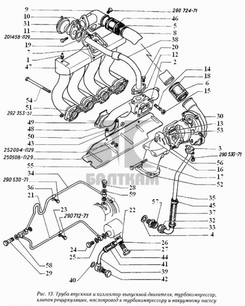

колобок 7 166 Опубликовано 22 марта, 2012 у кого может было такое: турбина с 2500 до 3000 под нагрузкой как бы не свистит а больше похоже что дребезжит Поделиться сообщением Ссылка на сообщение Поделиться на другие сайты
Евгений САХА 37 Опубликовано 22 марта, 2012 у кого может было такое: турбина с 2500 до 3000 под нагрузкой как бы не свистит а больше похоже что дребезжитпосмотри на трубку рециркуляции (ежели стоит) на предмет прогара, или в местах подсоединения ее к коллекторам, если нет то заглушки глянь, не сифонят ли, дребезжать прокладки могут в этих местх Поделиться сообщением Ссылка на сообщение Поделиться на другие сайты
Гость lom.47 Опубликовано 23 марта, 2012 (изменено) у кого может было такое: турбина с 2500 до 3000 под нагрузкой как бы не свистит а больше похоже что дребезжитБыло похожее, прослабли гайки №15 на шпильках №14 и прокладка №2 дребезжала,в этих диапазонах. Сама прокладка металлическая. Изменено 23 марта, 2012 пользователем lom.47 Поделиться сообщением Ссылка на сообщение Поделиться на другие сайты
колобок 7 166 Опубликовано 23 марта, 2012 (изменено) посмотри на трубку рециркуляции (ежели стоит) на предмет прогара, или в местах подсоединения ее к коллекторам, если нет то заглушки глянь, не сифонят ли, дребезжать прокладки могут в этих местхтрубки нет,прокладки не железные,скорей всего турбина отвернулась(см. пост выше) выпускной коллектор постоянно (раз в месяц) приходится подтягивать, у 55 элемента у дырок крепления оторвало по куску железа,да и вообще все гайки слабнут Изменено 23 марта, 2012 пользователем колобок Поделиться сообщением Ссылка на сообщение Поделиться на другие сайты
Евгений САХА 37 Опубликовано 23 марта, 2012 трубки нет,прокладки не железные,скорей всего турбина отвернулась(см. пост выше) выпускной коллектор постоянно (раз в месяц) приходится подтягивать, у 55 элемента у дырок крепления оторвало по куску железа,да и вообще все гайки слабнуткрепление приемной трубы к коробке целое? не должно откручиваться Поделиться сообщением Ссылка на сообщение Поделиться на другие сайты
колобок 7 166 Опубликовано 24 марта, 2012 крепление приемной трубы к коробке целое? не должно откручиватьсяего нет и по всей видимости не было Поделиться сообщением Ссылка на сообщение Поделиться на другие сайты
