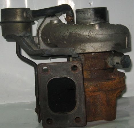

Alex 616 295 Опубликовано 27 марта, 2016 ...Такой вопрос-(турба чешка,С-12,подогнали на работе на з.части),пробег примерно 150000-190000км,люфт не чувствуется,как ещё можно проверить на работоспособность(если ДОПУСТИМ оставить на запас,или не стоит с таким пробегом?) Поделиться сообщением Ссылка на сообщение Поделиться на другие сайты
колобок 7 167 Опубликовано 27 марта, 2016 проверить на работоспособностьтолько на месте,если турбину не мучали,то должна быть рабочая Поделиться сообщением Ссылка на сообщение Поделиться на другие сайты
Artem644 30 Опубликовано 27 марта, 2016 (изменено) .Такой вопрос-(турба чешка,С-12,подогнали на работе на з.части),пробег примерно 150000-190000км,люфт не чувствуется,как ещё можно проверить на работоспособность(если ДОПУСТИМ оставить на запас,или не стоит с таким пробегом?)лепестки целые, вал целый, подай давление на боченок проверь открывает ли заслонку и всё в принципе. Кстати на днях лазил по авито наткнулся на объяву чешка с12 14000 Изменено 27 марта, 2016 пользователем Artem644 Поделиться сообщением Ссылка на сообщение Поделиться на другие сайты
Alex 616 295 Опубликовано 28 марта, 2016 лепестки целые, вал целый, подай давление на боченок проверь открывает ли заслонку и всё в принципе. Кстати на днях лазил по авито наткнулся на объяву чешка с12 14000...Попробовал ключиком на 13-открывается заслонка только на четверть,дальше никак-(воздуха взять негде пока-компрессор на работе сломался,а горох с чёрным хлебом на ужин будет только завтра.).Она на полную должна открываться(как на обычных дроссельных заслонках?) Поделиться сообщением Ссылка на сообщение Поделиться на другие сайты
Artem644 30 Опубликовано 28 марта, 2016 .Попробовал ключиком на 13-открывается заслонка только на четверть,дальше никак-(воздуха взять негде пока-компрессор на работе сломался,а горох с чёрным хлебом на ужин будет только завтра..).Она на полную должна открываться(как на обычных дроссельных заслонках?)нормуль Поделиться сообщением Ссылка на сообщение Поделиться на другие сайты

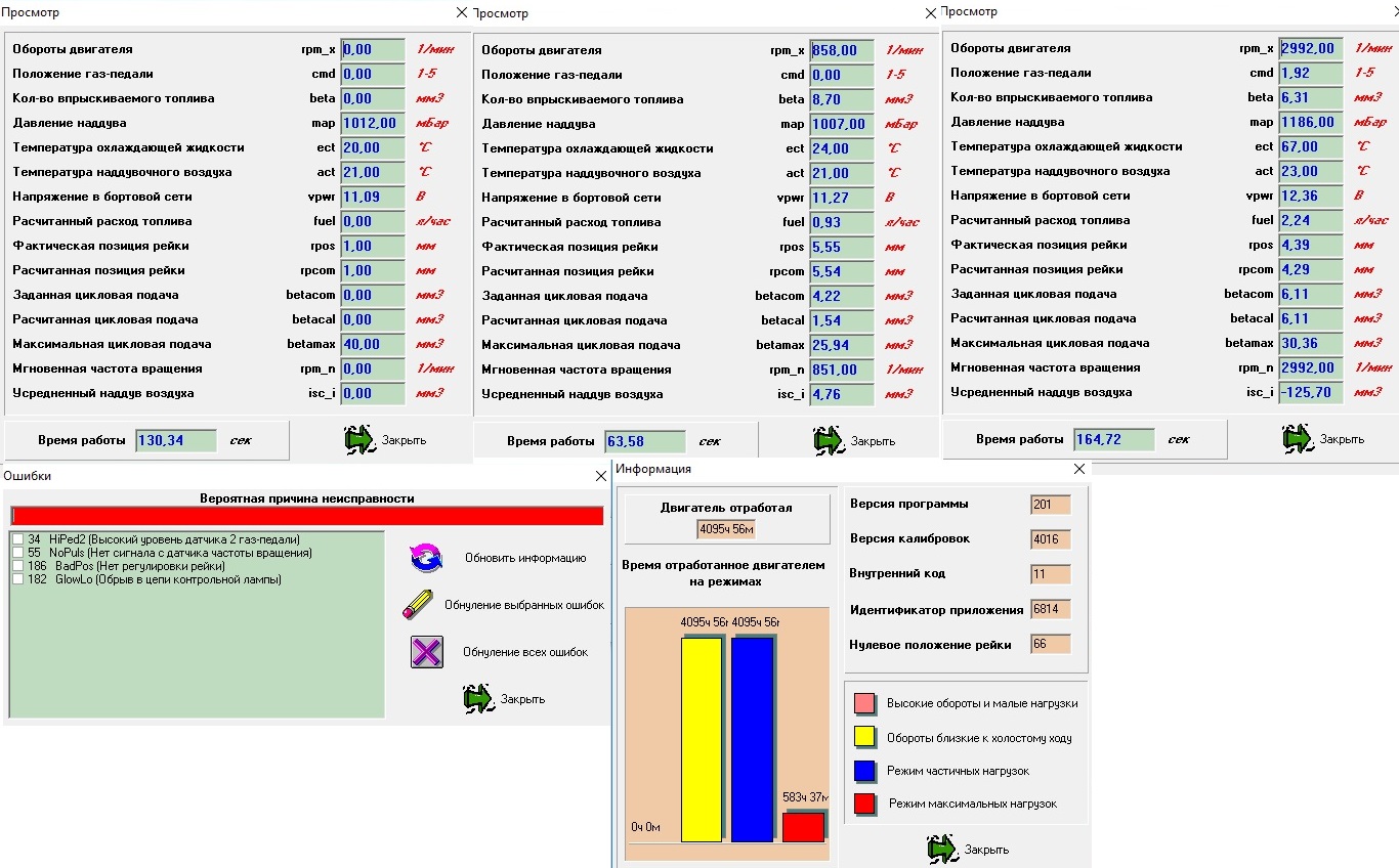

Bandist 1 Опубликовано 2 августа, 2016 Парни газелька совсем тупая стала, на горки с трудом заезжаю. Заметил что турбина не свистит как раньше когда новая была. На холодную заводится плохо. Сделал диагностику - на холостых давление наддува 1000мбар, а при 3000 оборотов 1200мбар (на форуме читал что должно быть около 2тыс мбар). Это турбине конец пришел или что-то другое? На фото приложу результаты диагностики. Поделиться сообщением Ссылка на сообщение Поделиться на другие сайты
MARAZMC 56 Опубликовано 2 августа, 2016 На форуме еще писали что давление меряется под нагрузкой. И для куллерного и без куллерного разное. А что напряжение такое низкое? Поделиться сообщением Ссылка на сообщение Поделиться на другие сайты
Bandist 1 Опубликовано 3 августа, 2016 Про напряжение незнаю в чем дело. Компьютер показывает 12.4в а тестером померил на клемах акб 13.5в. Поделиться сообщением Ссылка на сообщение Поделиться на другие сайты
